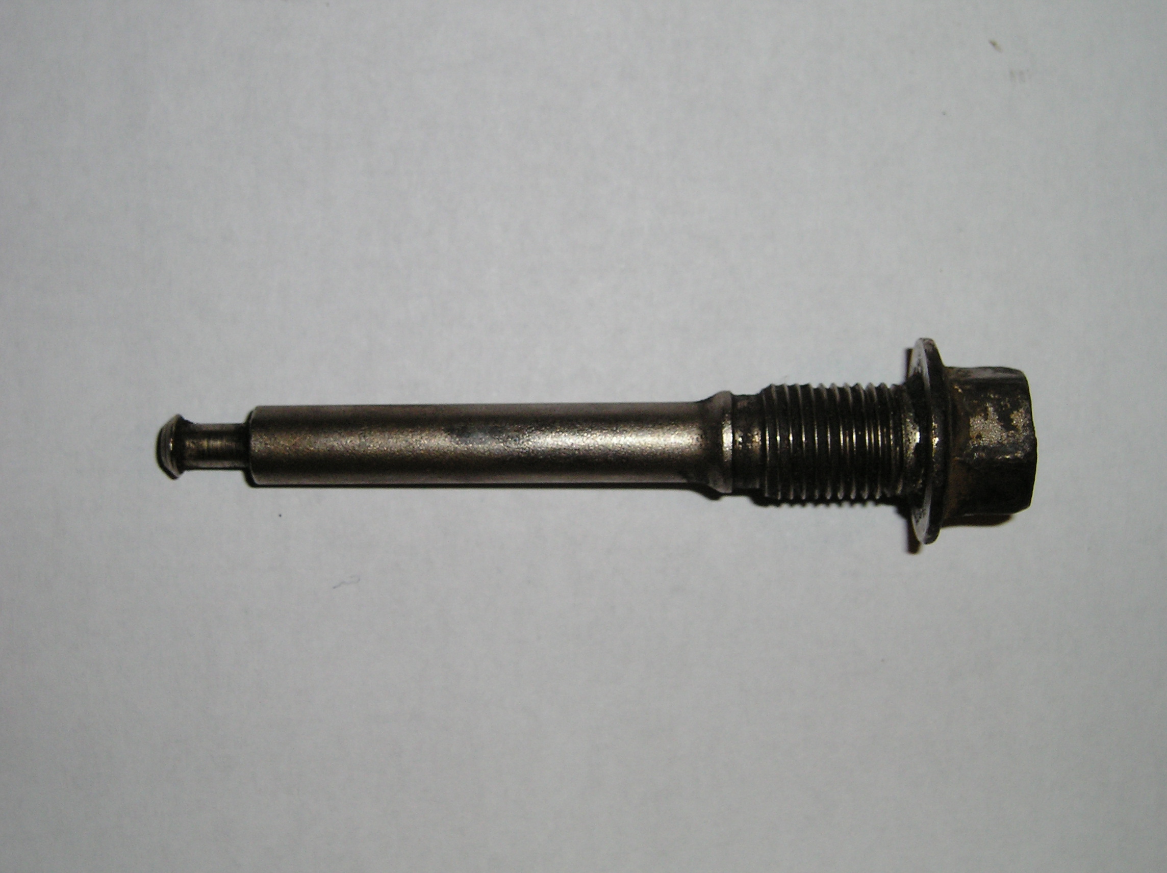

po zdlouhave oprave motoru a vseho kolem predni napravy sme se postupne se znamym propracovali k repasi zadku. Narazili sme na problem se sroubem zadniho brzdoveho trmenu s vybrusem pro gumove tesneni (M12, delka cca 88mm) nesel ven, byl zkrouceny. Nemate nekdo tento kousek nekde v garazi volne "odlozeny" v pouzitelnem stavu? Odkoupil bych ho.

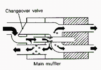

...tak ten rez zadnim vyfukovym tlumicem sem uz nasel v jednom z manualu stazeneho z http://www.stealth316.com
SPORT MODE
1bdac5de098af1fbd502fda006e156f4.jpg [ 66.9 KiB | Zobrazeno 7409 krát ]

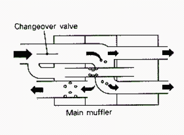

TOUR MODE
eab7df864931f98916fd96700b1c1738.jpg [ 66.5 KiB | Zobrazeno 7400 krát ]

... takze mam klapu zarezlou v SPORT modu, ne v TOUR jak sem si myslel

Zkus to u http://www.mitsubishifara.cz/ ,jestli nebude mit co potrebujes.

Vlcek.csv píše:
Diky za tip. Sroub maji, zitra bych jej mel mit doma :D
