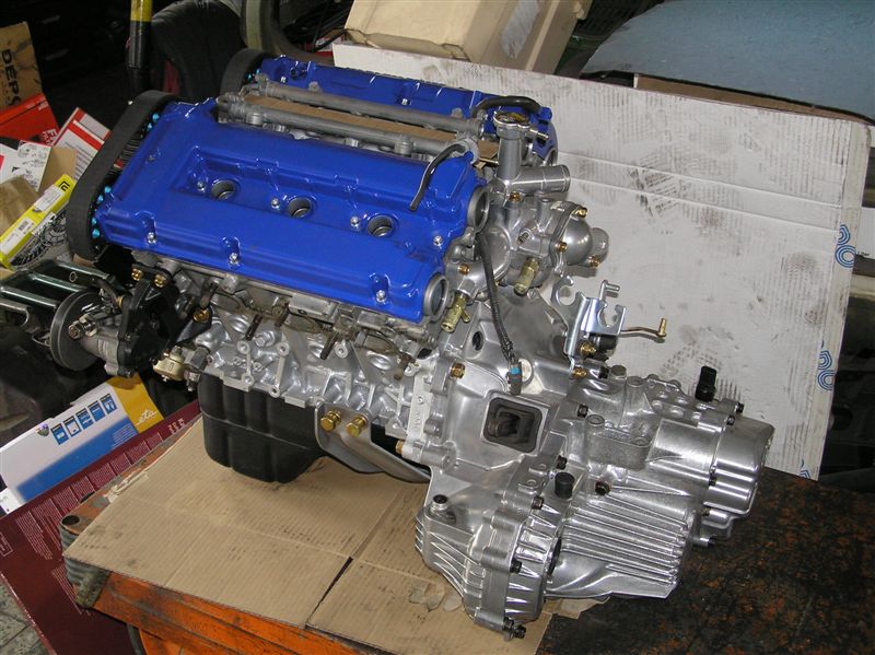

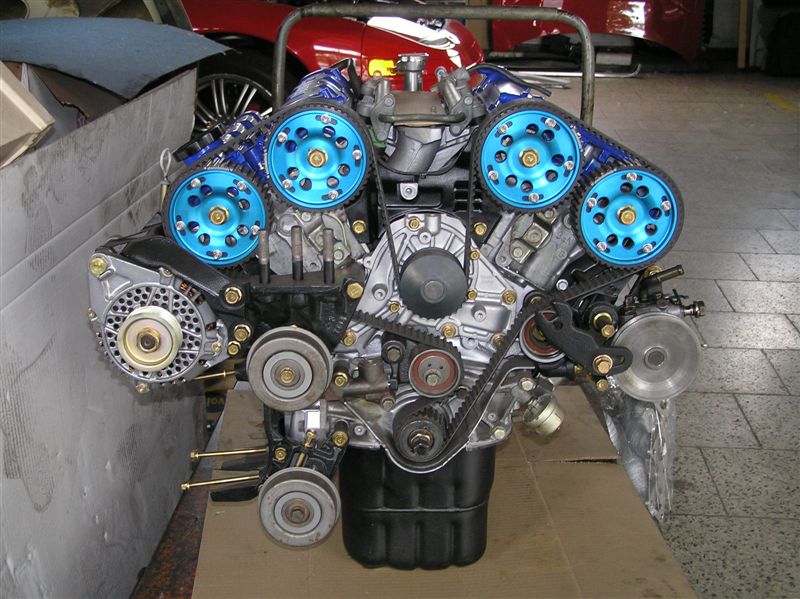

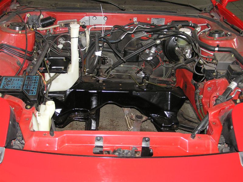

Tak už přes rok nejezdim.Motor byl už delší dobu hotovej ale pořád jsem nemohl toho známýho automechanika dokopat aby auto dodělal.Poslední dobou jsem už za ním jezdil skoro každý den a nakonec se to povedlo.Dnes mi volal,že už to vrčí,chytil napoprvé.Ještě dodělat klima,vodu a ostatní drobnosti.Koncem týdne by mohlo odjet.Vše celkem klaplo,jenom nerezové svody ,které jsem po dvou letech sehnal z US,tam nejdou.To jsem je ještě nechal omotat páskou Termo Tec.Dohromady 18.000,-

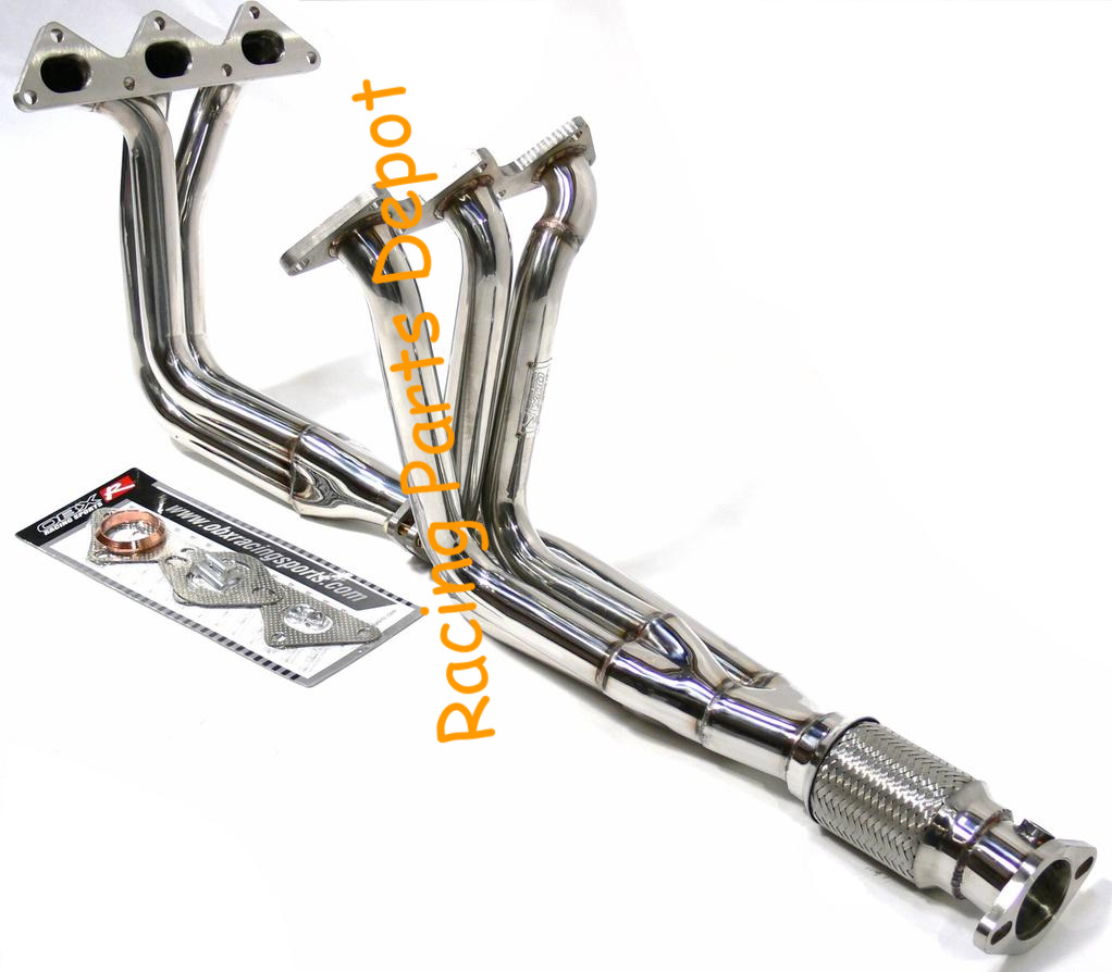

a teď si je můžu pověsit v garáži na zeď.Výrobce OBX zřejmě nezajímá,že prodávaj věc ,která je k hovnu.Na netu jsem našel dva kluky v US a taky to tam nedostali.První si koupil ještě další a ze dvou udělal jedny a druhýmu zůstali doma,Amazon na reklamaci nereagoval.Asi se pokusim najít někoho,kdo je předělá.
