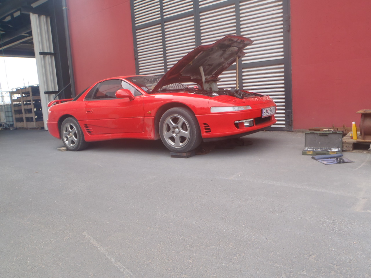

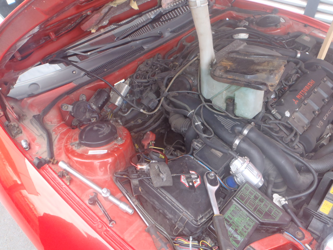

Pred tromi dňami sa mi stala nasledovná porucha: Zrazu mi klesol spojkový pedál na podlahu a z priestoru motora išiel dym. Skoro som dostal infarkt, keď som videl ten dym. Nebudem tu písať litánie, takže problém bol v hydraulike spojky - konkrétne prasknutá hadička. Je jasné, že originálna hadička sa zohnať nedá. Dopasoval som tam hadičku s predných brźd zo starej škodovky (3,2 EUR). Pri výmene je značný problém s prístupom, takže odporúčam vybrať baterku aj s nádržkou ostrekovača. Odvzušnenie spojky sa dá urobiť v pohode (netreba nič odoberať kvôli prístupu). Ten vyššie spomínaný dym - to bola brzdová kvapalina, ktorá striekala na motor.
PS: Čím viac zavzdušnená spojka, tým nižšie začína zaberať spojkový pedál (mne zaberal takmer na podlahe), ale dá sa to nastaviť aj priamo na pedály.
