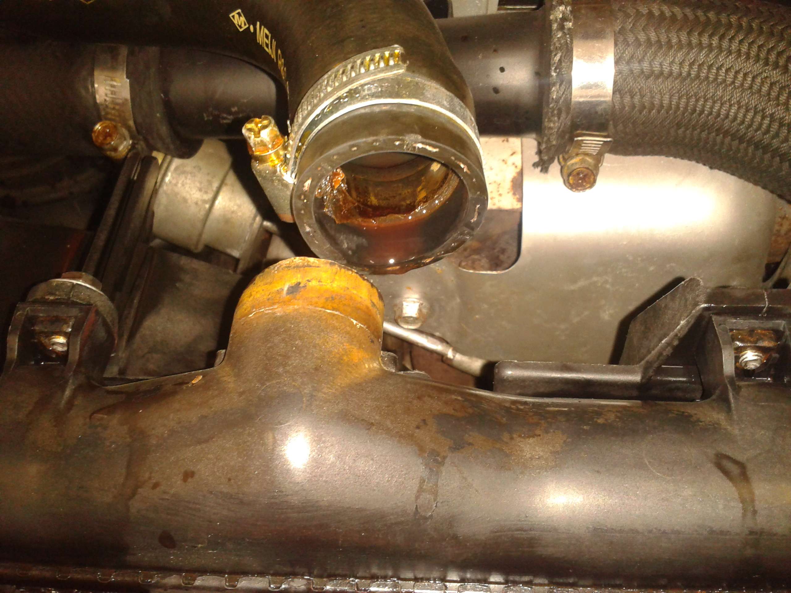

tak jsem měl dnes poránu 'překvápko' dojel jsem na parkoviště u firmy a náhle oblak dýmu - viz. foto Příčina ? buď noc utažená spona, nebo únava materiálu..... Ještě klika, že mi to prdlo na tom parkingu...

Kromě příliš utažené šroubovací spony (z výroby není žádný spoj v chlad. systému vozů Mitsubishi jištěn šroubovací sponou, neboť to z důvodu zvolené koncepce chlazení - nízkopřetlakový systém - není zapotřebí) bych v daném případě hledal příčinu ve stárnutí plastů, z nichž se odpařují změkčovadla (např. ftaláty), což vede jednak ke křehnutí materiálu, jednak ke změně rozměrových parametrů.
Z obrázků je dále patrné, že chladicí systém absolvoval příliš dlouhé období (mohlo to být i někdy v minulosti, tj. nikoli nedávno) bez výměny chlad. kapaliny a/nebo jezdil pouze na vodu, tj. s vyčerpanými a/nebo žádnými inhibitory koroze a dalšími aditivy, jejichž účelem je mj. mazat ucpávku vodního čerpadla, udržovat v dobré kondici pryžové a plastové díly, včetně všech těsnění, které jsou ve styku s chlad. médiem.
Další možností může být drobné mechanické poškození (opět třeba historického data) při neopatrné montáži/demontáži anebo drobném ťukanci v provozu. A kdyby se nejednalo o Mitsubishi, pak bych dodal ještě i výrazný přetlak v chlad. systému vlivem přehřátí či fouklého těsnění pod hlavou.

původní drátěná spona asi již 'zařvala' za předchozího majitele, byla nejspíš již zkorodovaná, autu je 18 let :lol: Kapalina je tam cca 2 roky - nebo spíše byla - moc jí tam nezbylo :smile:

K té kapalině: Na zbytku ulomené části nátrubku chladiče je zvenčí, tj. mezi plastem a hadicí, nános, který by tam mohl být, jen pokud by se jednalo o hliníkový díl (hliník v takových místech rád oxiduje). Ovšem mezi plastem a pryží hadice nemá co dělat, a to ani po těch 18 letech - tedy samozřejmě pokud byla pravidelně měněna chlad. kapalina! Proto jsem se vyjádřil právě takto:
... chladicí systém absolvoval příliš dlouhé období (mohlo to být i někdy v minulosti, tj. nikoli nedávno) bez výměny chlad. kapaliny a/nebo jezdil pouze na vodu ...
Zde bohužel platí, že ani následná vzorná péče, tj. pravidelné výměny s použitím kvalitní chlad. kapaliny, už nenapraví škody, k nimž došlo předtím následkem zanedbávání údržby.

je to tak, když jsem auto v 2007 koupil bylo v žalostném stavu, kapalina byla asi ještě původní, kdysi zelená ale časem již oranžová a i po několika propláchnutí se všechno ven nedostane....
