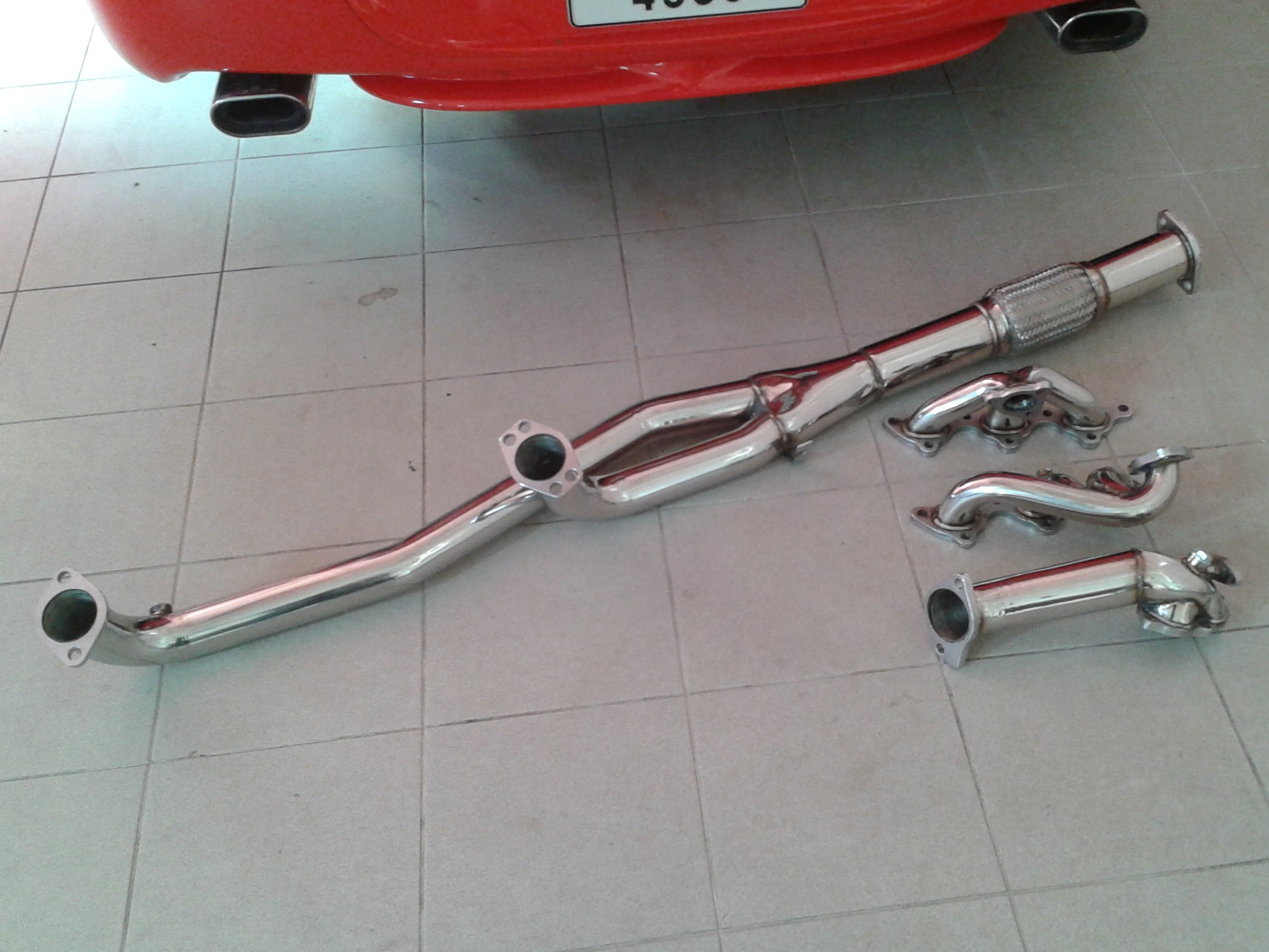

PříspěvekNapsal: 07 červen 2012 13:40
převzetí svodů a výfuku na první pokus nevyšlo, v balíku byly dvoje svody 'rear' a tím pádem nebylo co dopředu namontovat - dovozce pracuje na nápravě, tak uvidím.......

PříspěvekNapsal: 17 červen 2012 10:37
Tak sadu mám již v garáži a mohu se do toho pustit.... Uvidíme jak to půjde :-)

PříspěvekNapsal: 17 červen 2012 22:25
nake foto by nebylo, este dokud to neni na aute?

PříspěvekNapsal: 18 červen 2012 07:44
zde to je......
