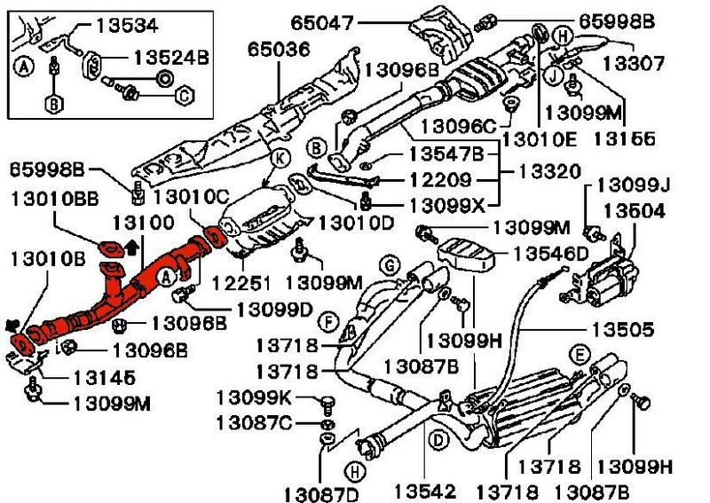

o tuning nejde, původní vyfuk dosloužil a provizorně jsem jej zavařil. Nyní tam chci namontovat nový, nerezový ale ten bobužel nemá navařené 'heat shield', které byly na původním výfulku.... Tedy mám dvě možnosti, pohrát si s plechem a vyrobit nové ty ochranné štítky, což je z nerezu dost pracné anebo na ta místa namotat tu pásku a v těchto kritických místech výfuk tepelně odstínit, což mi připadá jednodušší a proto to nějak sonduji.....Původní hliníkové sendviče Al, skelná vata ,Al jsou již kaput a samostatně je asi nekoupím :sad:

jo OK, jde mi o náhradu originálního zábalu výfuku, prostě na některých místech byly na rourách výfuku plechové návleky vyložené skelnou vatou, na obrázku je to spatně vidět, ale třeba na tom 'T' je kryt ze tří dílů, snontovaný na navařené packy no a o to mi jde nahradit tenhle precizní obal něcím snadněji realizovatelným, původní kryty na karoserii a přes svody ponechám a ani jim nic není, ale to co bylo přímo na potrubí je naprd, nepoužitelné :sad:
3000gt-front-pipe.jpg [ 125.99 KiB | Zobrazeno 14157 krát ]

Sice tam nic moc nevidím, ale umím si to živě představit, bohužel nevím, co poradit: snad jen místo navařených pacek vyrobit z nerezu objímky s nějakými úchyty a na ně pak vytvarovat ty kryty. Pakárna, nezávidím! Pokud s tím autem jezdíš málo, klidně do té bandáže jdi. Ovšem na každodenní ježdění to není: má to tendenci se povolovat, uvolňovat, rozmotávat, a když k tomu není přístup... :evil:

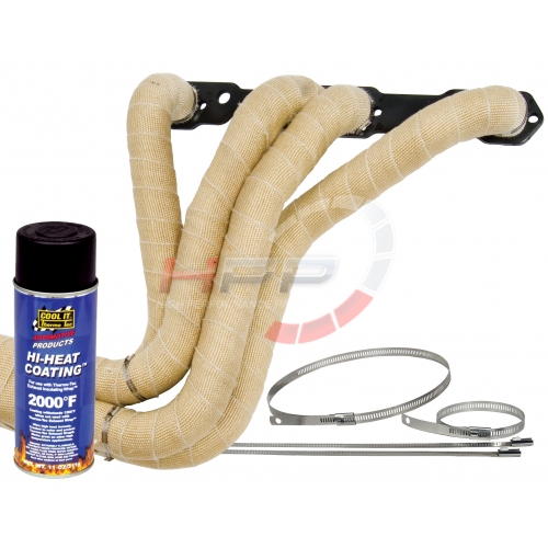

Nevim proč by se měly pásky povolovat,na několka místech se stáhnou nerezovejma sponama a potom se to několikrát přestříká spec. barvou.Mám to na atmosféře už několik měsíců a vůbec se to nehlo,viděl jsem to i na motorkách.
images-maxi_14622.jpg [ 140.43 KiB | Zobrazeno 14132 krát ]

Ahoj
Mám dojem že jsem to už viděl i přilepené. Musel bych se zeptat ale myslím že známý to má na osmičkovém EVU lepené vodním sklem.
