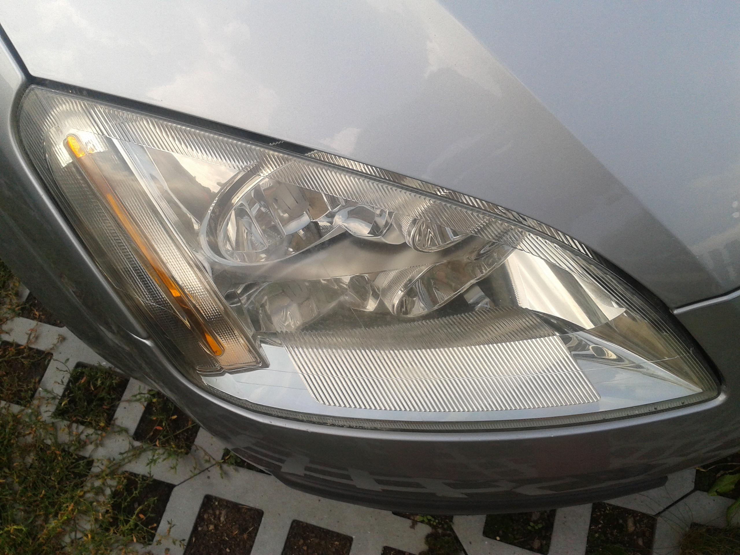

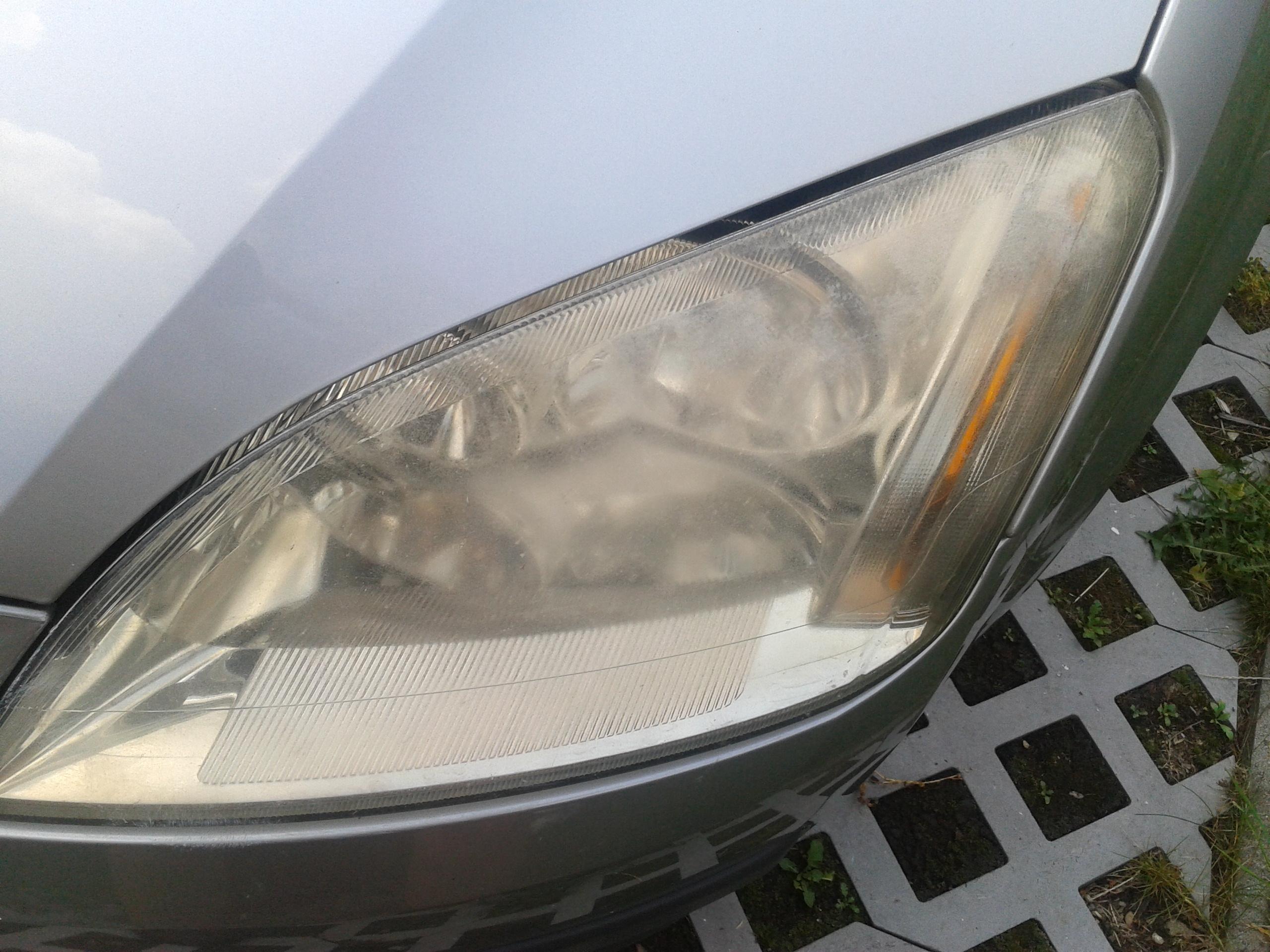

vyzkoušel jsem sadu na renovaci světel (plastových krytů) a mohu to doporučit viz. fota, myslím, že by stejná sada šla použít i na jiné plastové díly (ne lakované). http://autocare.3meu.eu/content/index.php?display=headlight-restoration-protection-products-2&accesscode=&source=carcare&countrycode=cz

Ma to len jeden kruty hacik!
Svetla byvaju kvoli odolnosti vyrabane z lexanu, ktory je citlivy na UV ziarenie a preto byva z oboch stran pokryty specialnou ochrannou vrstvou...
Mechanickym vylestenim das tuto vrstvu pochopitelne dole a svetlo sice vyzera skoro ako nove... len ako dlho? :sad:
(staci nejaky cas slnecneho ziarenia a material lexanu nevratne degraduje)

na těchle světlech již nebylo co zkazit, fotka je ještě milosrdná, plast byl již téměř mléčný a popud jsem dostal z STK, kde moje drahá polovička z tohoto důvodu 'neprošla'... Mohl jsem si vybrat zda měnit světla či přeleštit - no přeleštil jsem :lol:

Ja som len chcel pripomenut vo vseobecnosti na neprijemne negativum takehoto procesu...
Napriklad na vylepsenie vzhladu auta pred predajom je to vyborne :grin:
Mozno aj pri parkovani v garazi je to prijatelne.
