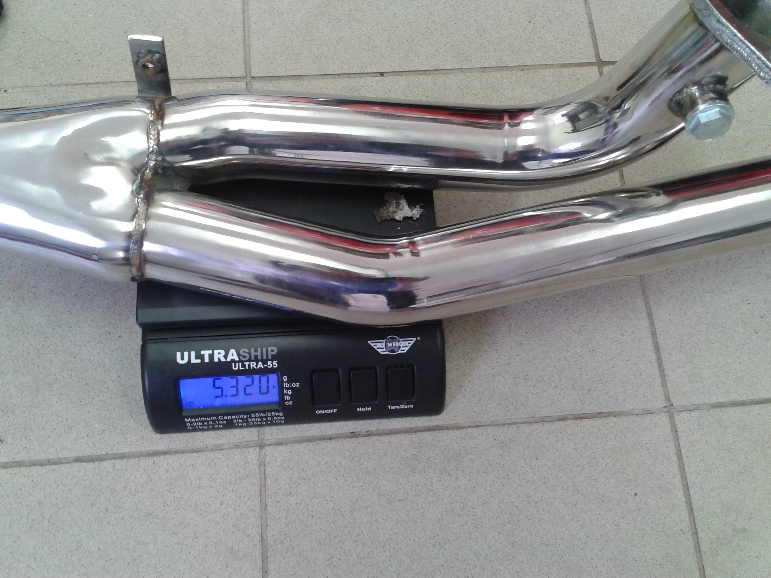

enemdym má na mysli spoj výfuků každé trojice válců viz. fotky.... To jsem nedávno nahrazoval, protože původní řekněme T-pipe byla v háji, také jsem eliminoval katalyzátory a zvětšil průměry trubek a mám připravené nové svody, ty jsem ještě nenamontoval.... Povšimněte si také značné redukce hmotnosti. Má to však háček a s tím se ještě musím utkat a to je 'naladění' nějakých restriktorů za turby, protože průběh nástupu se změnil a turba nyní potřebují větší točky aby dodala dostatečný tlak... je to logické, protože platí, že s růstem průřezu klesá rychlost proudění, protože množství plynů je v podstatě stejné, také klesá tlak a tak odevzdaná práce do turba je menší, zde je vidět, že naladit celý výfuk je docela věda :lol: Jinak až najdeš nějakého 'opravdu zkušeného mechanika' na GT-ka tak dej vědět :lol:
T-Ypipe.jpg [ 360.54 KiB | Zobrazeno 20669 krát ]
T_pipe.jpg [ 409.48 KiB | Zobrazeno 20669 krát ]
Y_pipe.jpg [ 399.2 KiB | Zobrazeno 20669 krát ]
old.jpg [ 289.23 KiB | Zobrazeno 20669 krát ]
new.jpg [ 373.13 KiB | Zobrazeno 20669 krát ]

tak je to 63 a 76mm, viz tento díl, to je to co jsem použil:
http://www.highperformanceparts.cz/stredovy-dil-k-vyfuku-y-pipe-japspeed-mitsubishi-3000gt-gtogt4vr4-30-v6-dohc-24v-twin-turbo-90.26157
... nejde jen o průměry, ale eliminace prekatů, které vlastně tvoří jakýsi restriktor je ten hlavní problém, absence mřížky katu a navíc větší, leštěná roura, to je opravdu velká změna :lol: navíc ve spojích u originálního výfuku jsou proti - plamené kroužky ve spojích a ty tam teď také nemám, protože součástí kitu nebyly a já jsem spěchal abych to dodělal - no budu se muset k tomu vrátit a dokončit to....
