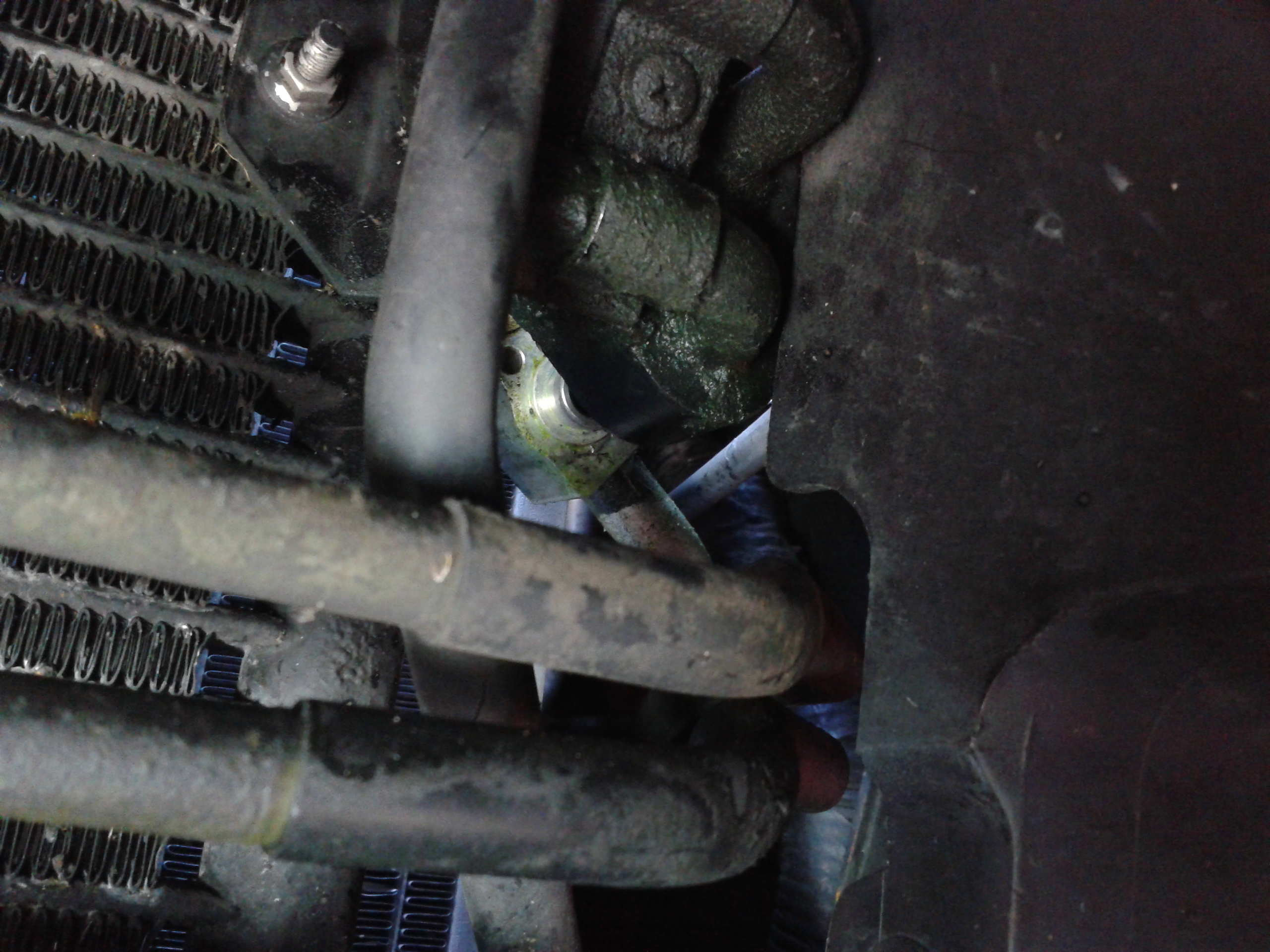

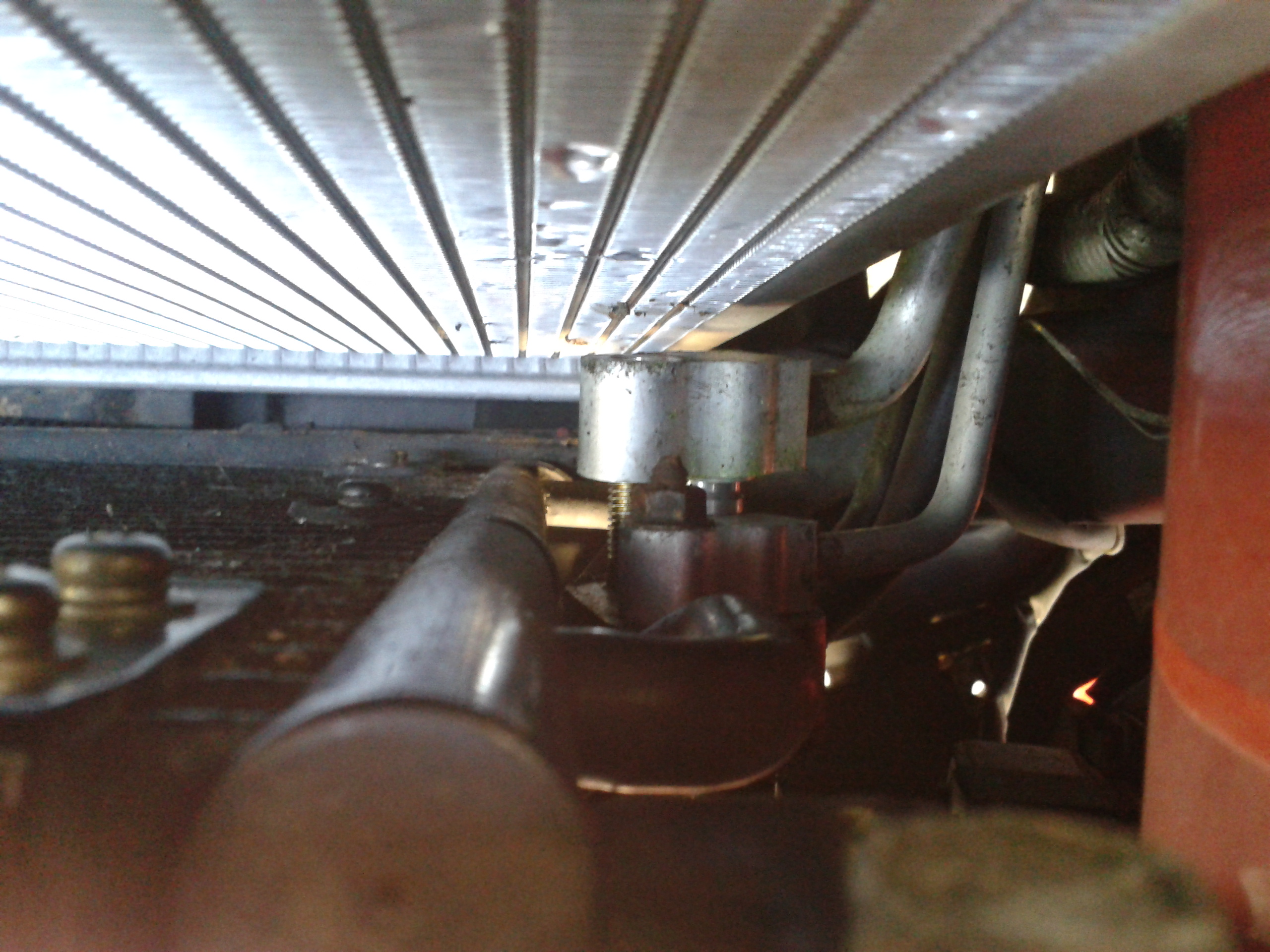

Pic, panove.....
po zimne jsem vytah vozitko z garaze a zjisten unik mezi chladicem klimatizace (tim co je pred vodnim chladicem) a fitinkou jedne z trubicek, ktere do nej usti. Pristup je tam jak k penezum, ale i tak se mi podrilo neco nafotit........Nevite, jak je tam tato trubicka namontovana, popr. odkud kam vede a zda-li je mozne ji vymenit, doufam jen, ze to nebude na vymenu celej chladic klimy.....
https://imageshack.us/scaled/large/818/sam0575e.jpg
https://imageshack.us/scaled/large/211/sam0571k.jpg
 Předmět příspěvku: Re: klima-unik chladiva
PříspěvekNapsal: 28 duben 2013 21:27
měl jsem to také, byl vadný O kroužek - bohužel jsem si nepoznamenal průměr, jde to s obtížemi vymenit bez demontáže ale je to děs........
