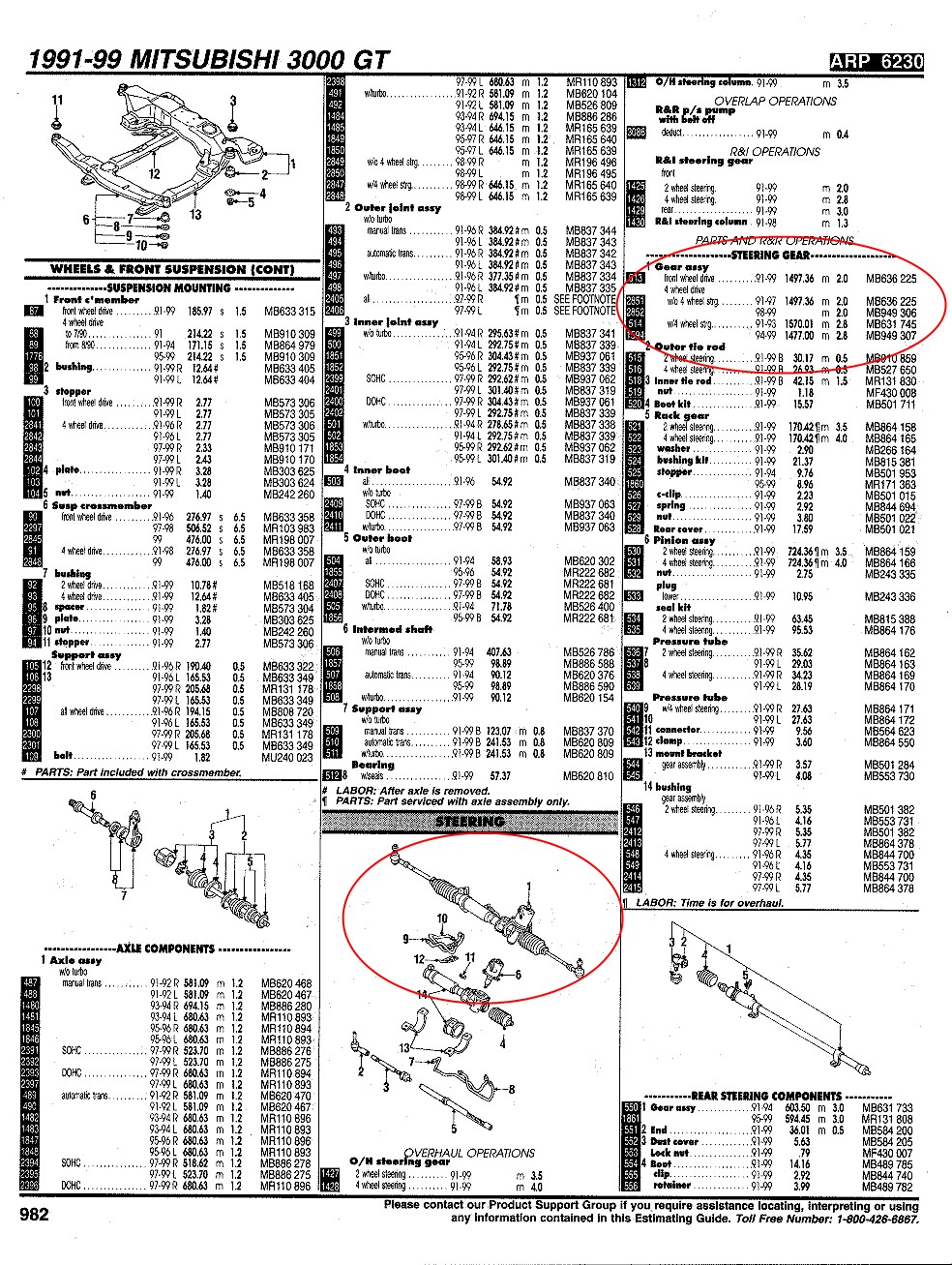

Ahoj,mě začel téct trochu olej ze řízení,ve tvém odkazu je sada těsnění MB864176 ale v CAPSU jí nevidím.
Nevíš je řízení ve všech ročnících stejné a jak je složitá demontáž z auta?

'easily'.... viz. obrázek
Tak nevim co ten můj mechanik kecal,že se musí vyndat náprava.....
Podle toho seznamu na předokolku je sada MD815388 cena 90dolarů
u más za to chtěj 3900,- bez DPH,nevíš kde by se to dalo sehnat za lepší cenu?
