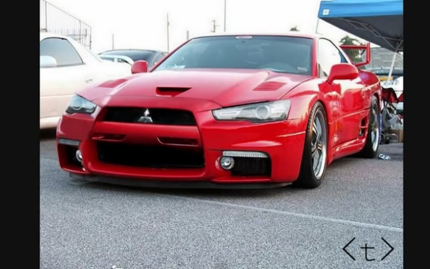

nezahlédl jste někdo něco blizšího o této přestavbě? je tam evidentně svařený přední nárazník z ´99 GT a horní část snad z nejnovějšího Lancera a světla ? Pěkné!

Brumlo, tak kdo z nas postnul original a kdo fotomontaz?

ty taky na všechno přijdeš :mad: Ale já bych to tak chtěl! Moc se mi to líbí :lol:

ty mas ale oko! :mrgreen:
mne sa inak paci viac ta '99 ako fotomontaz.... O:-)

ta fotomontáž přestavby vypadá pak super, akorát já jsem tak nějak už přišel na to, že nemá smysl z toho auta dělat něco, co není, prostě nedělat z toho "wannabe".
