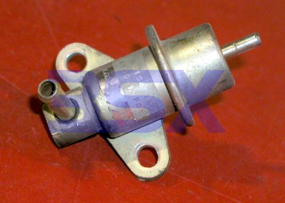

mal by som to mat, musim sa pozriet a dam vediet, hodte sem niekto foto ako to vyzera, nechce sa mi patrat po tom.. :D

rador87 píše:
stock-fuel-pres-reg-04-400l.jpg [ 21.64 KiB | Zobrazeno 10367 krát ]
