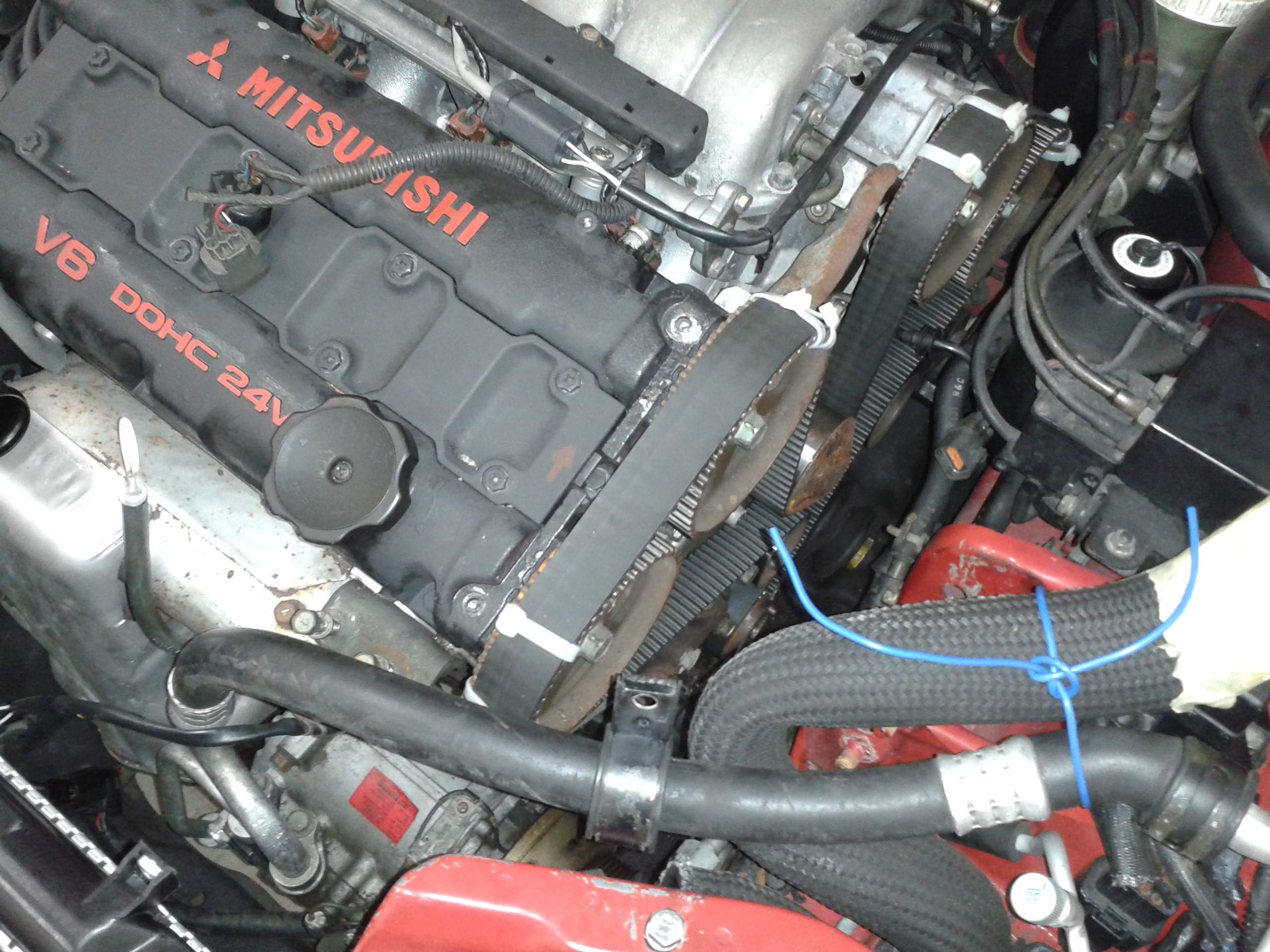

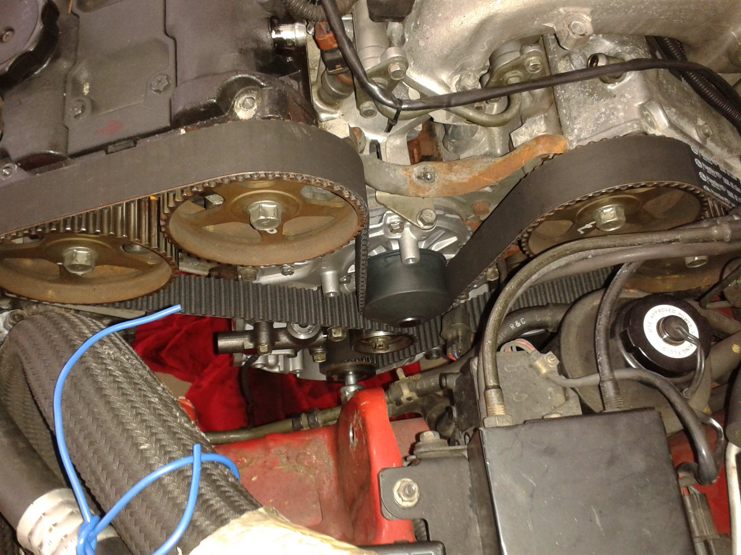

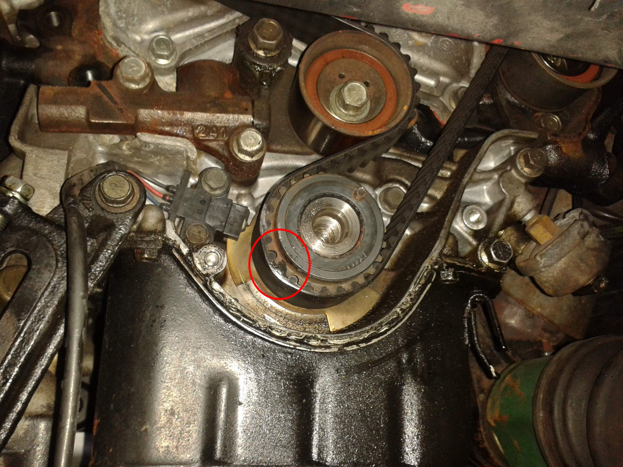

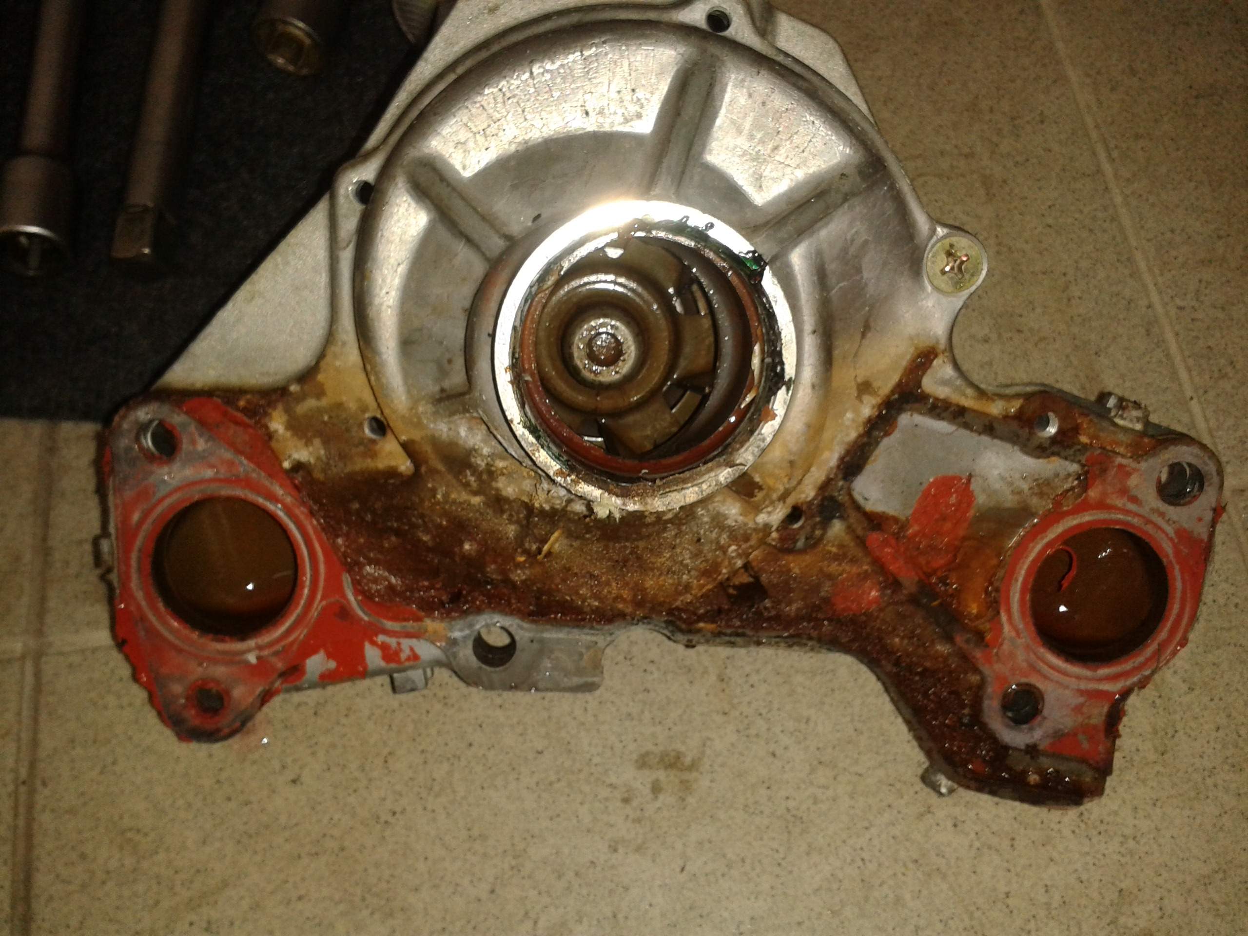

tak jsem se konečně pustil do plánované preventivní opravy rozvodů, vodní a olejové pumpy... Je to docela pracná (ne složitá) oprava, přístup je nic moc a je potřeba vyndat mnoho dílů okolo aby se k tomu nějak mohlo. Nyní jsem tak v necelé polovině opravy, mám odstrojeno a vyndanou vodní pumpu, tu nyní vyměním a budu pokračovat demontáží výfuku a rzvodvky abych sundal olejovou vanu a moh vyměnit olejovou pumpu. Po její výměně je pak snadná výměna rozvodového řemene a kladek.... No a pak to celé zase smontovat :lol:

Pod tím jedním zubem rozvoďáku na kolečku klikovky (označil jsi to místo červeným kroužkem) je něco "nalepeného" nebo o co se jedná?
Jinak hydraulický napínák už asi moc nenapíná...

Ahoj, byl tam 'namačnutý' nějaký drek - tmel nebo co, šlo to vydloubnout ale co to bylo a jak se to tam dostalo netuším, jinak to bylo vcelku čisté.... Napínák, rolny i řemen mám připravené nové, namontuji později až po osazení vodní pumpy, protože z hlav pořád trochu cintá, tak ať mi to na to nekape :smile: Jinak napínák ještě nějak tlačí, po demontáži se pístek ihned vysunul, ale dávat zpět ho nebudu nemá to cenu....

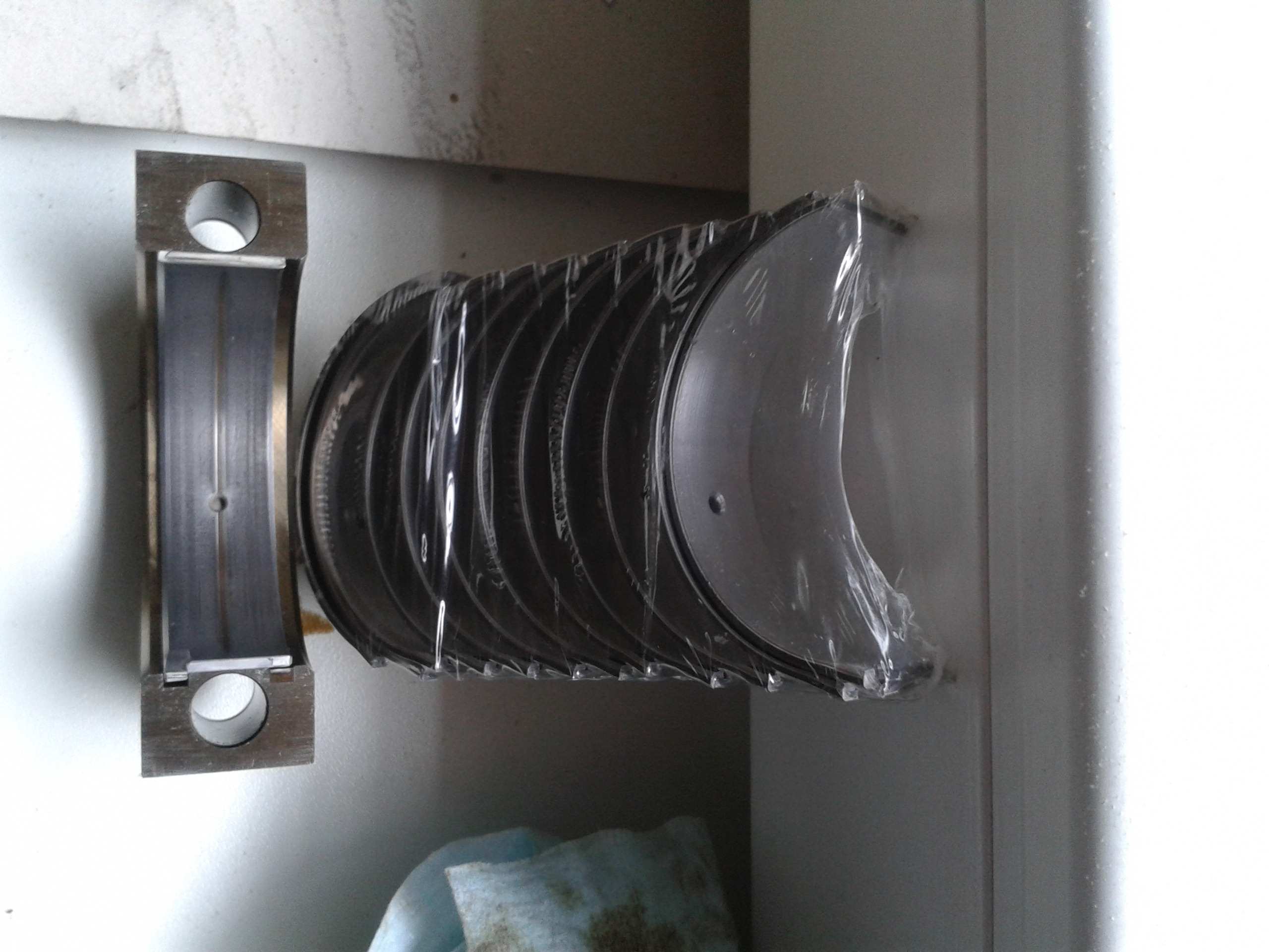

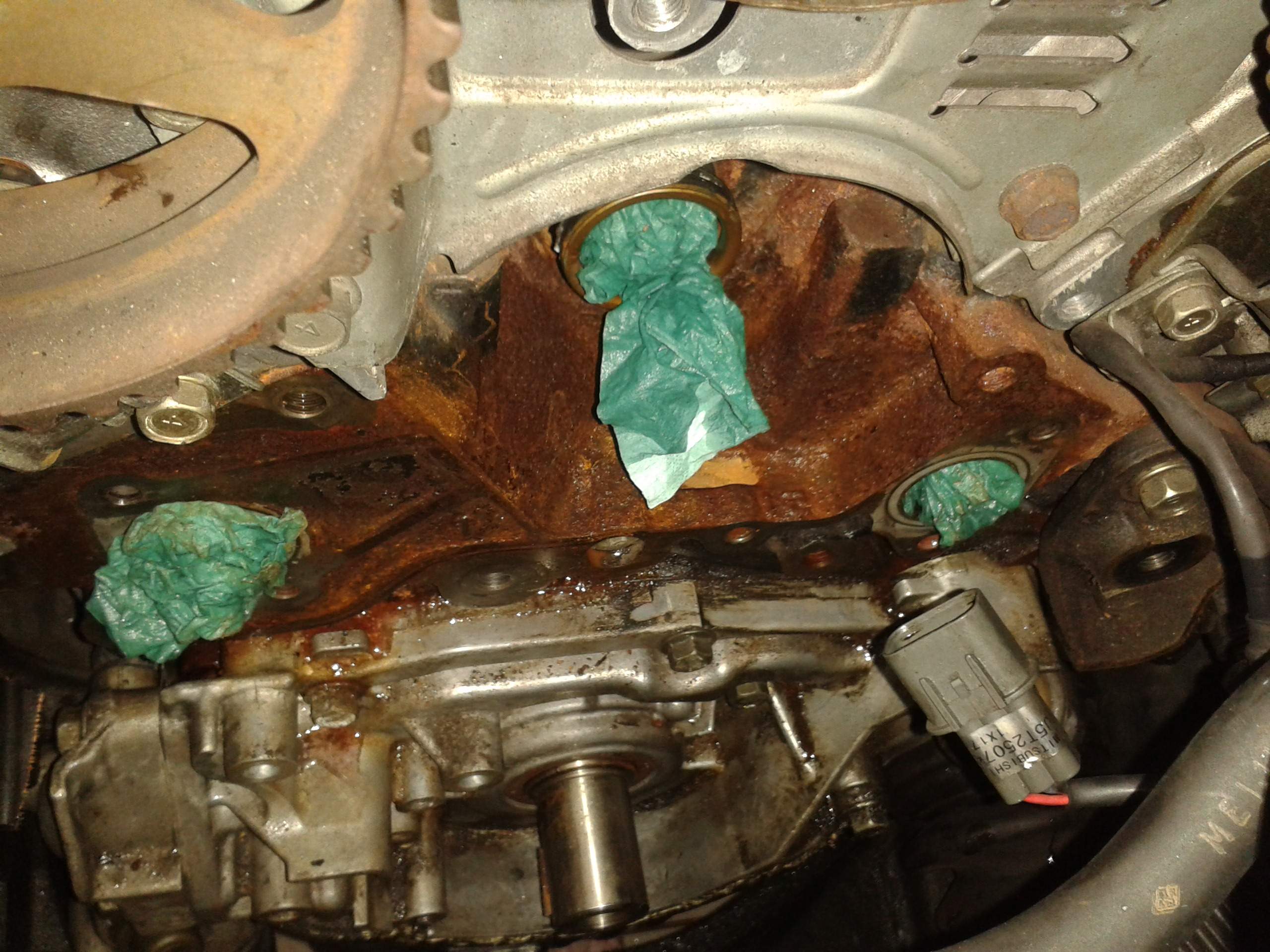

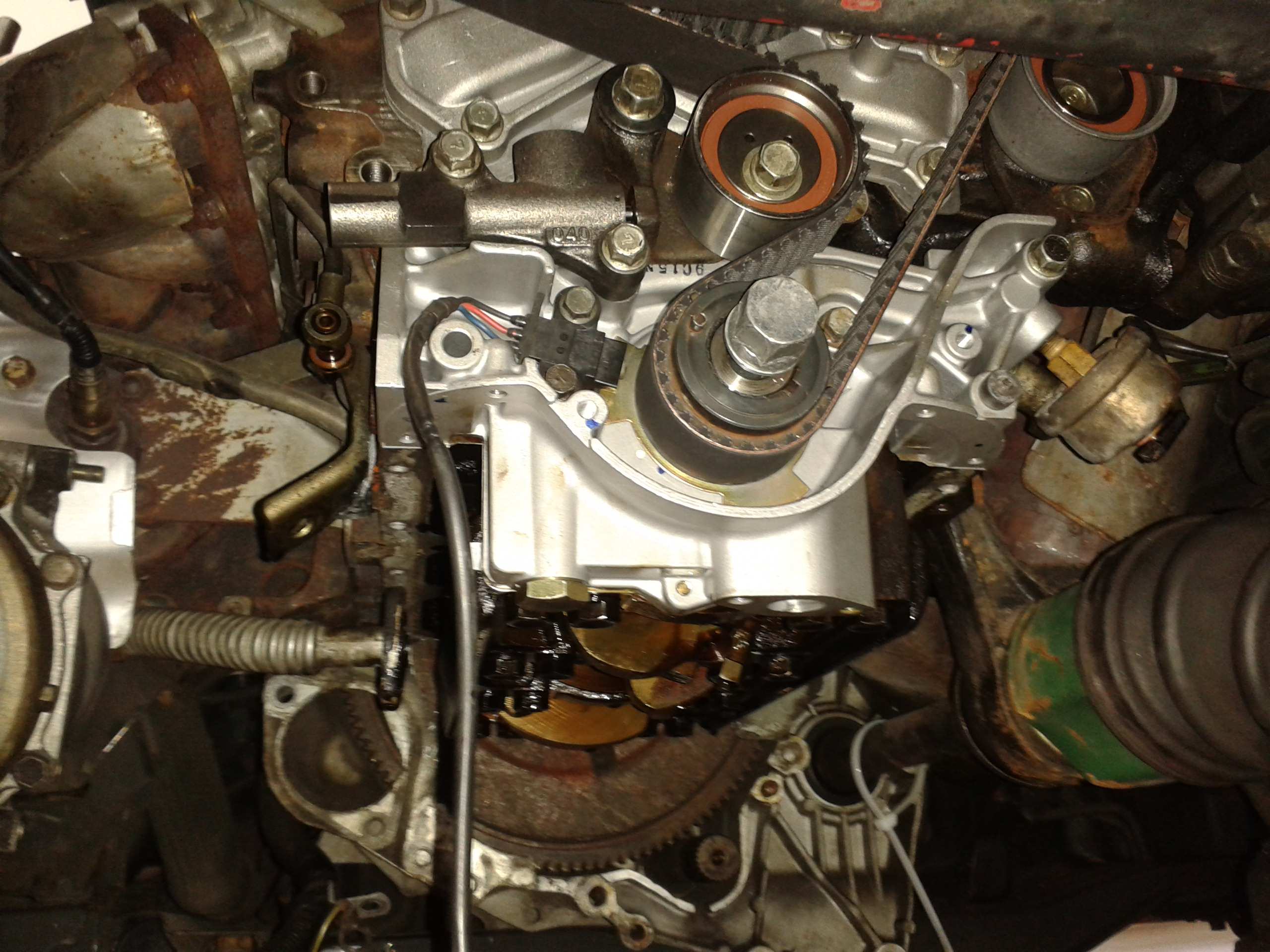

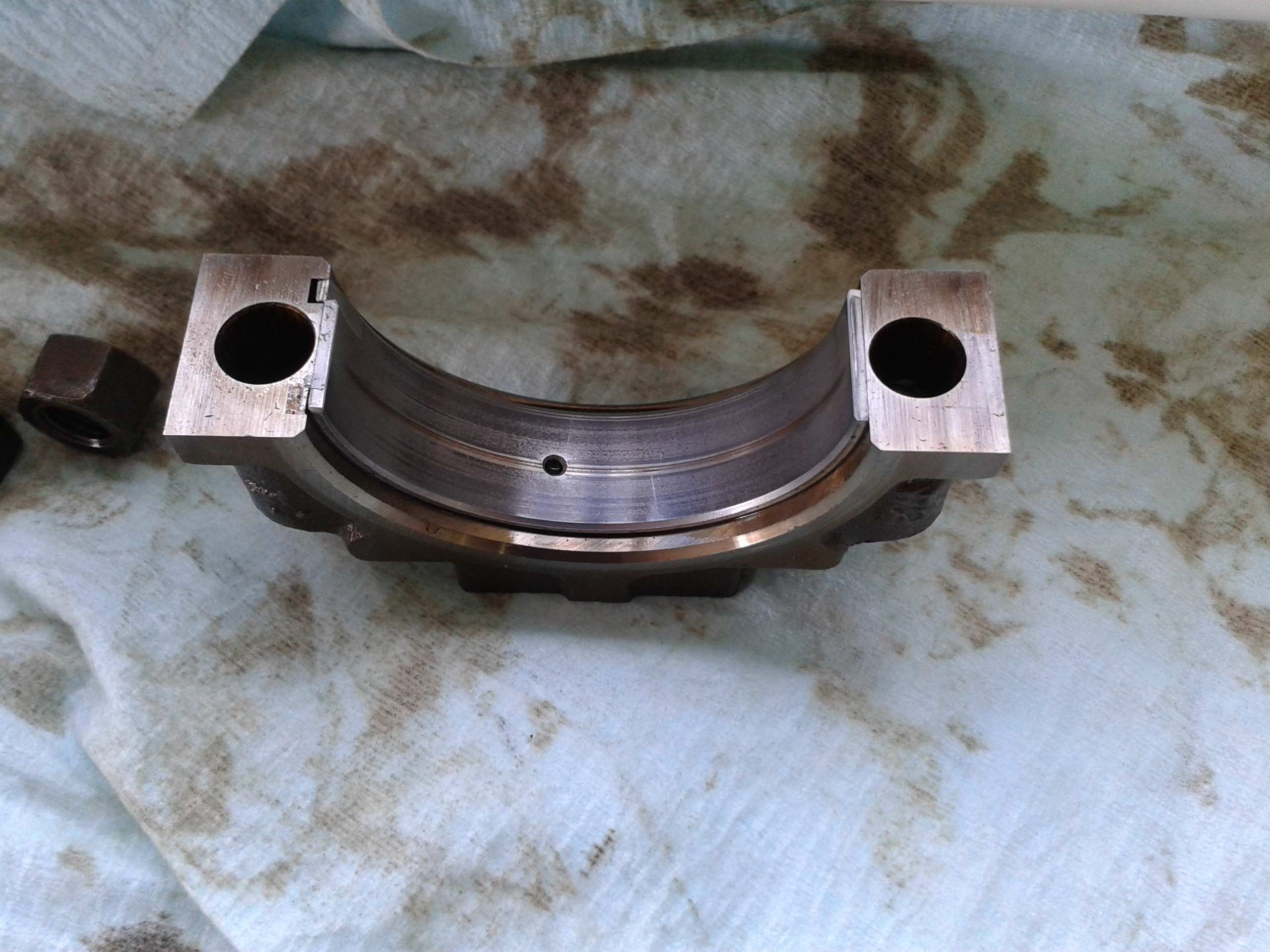

tak jsem postoupil je o kousek a hotovo ještě nemám, jednak nestíhám a také mě zdržel prasklý šroub (nebo utržený) u olejového čerpadla, který jsem musel odvrtávat z bloku - brrrr 4 hodiny v pr.... Proto to tam také trochu teklo. Nyní mám vyměněné obě pumpy a usazený rozvodový řemen + nové kladky a napínák. Ještě preventivně vyměním ojniční ložiska, nejsou níjak brutálně poškozená ale když to mám otevřené udělám to, protože mi to ušetří hodně práce - vyměním to tzv. od spodu což je práce na cca 2 hod. Poškození vypadá na špínu v oleji, fakt je že ve vaně byl starý karbon když jsem ji vyplachoval, no uvidíme....

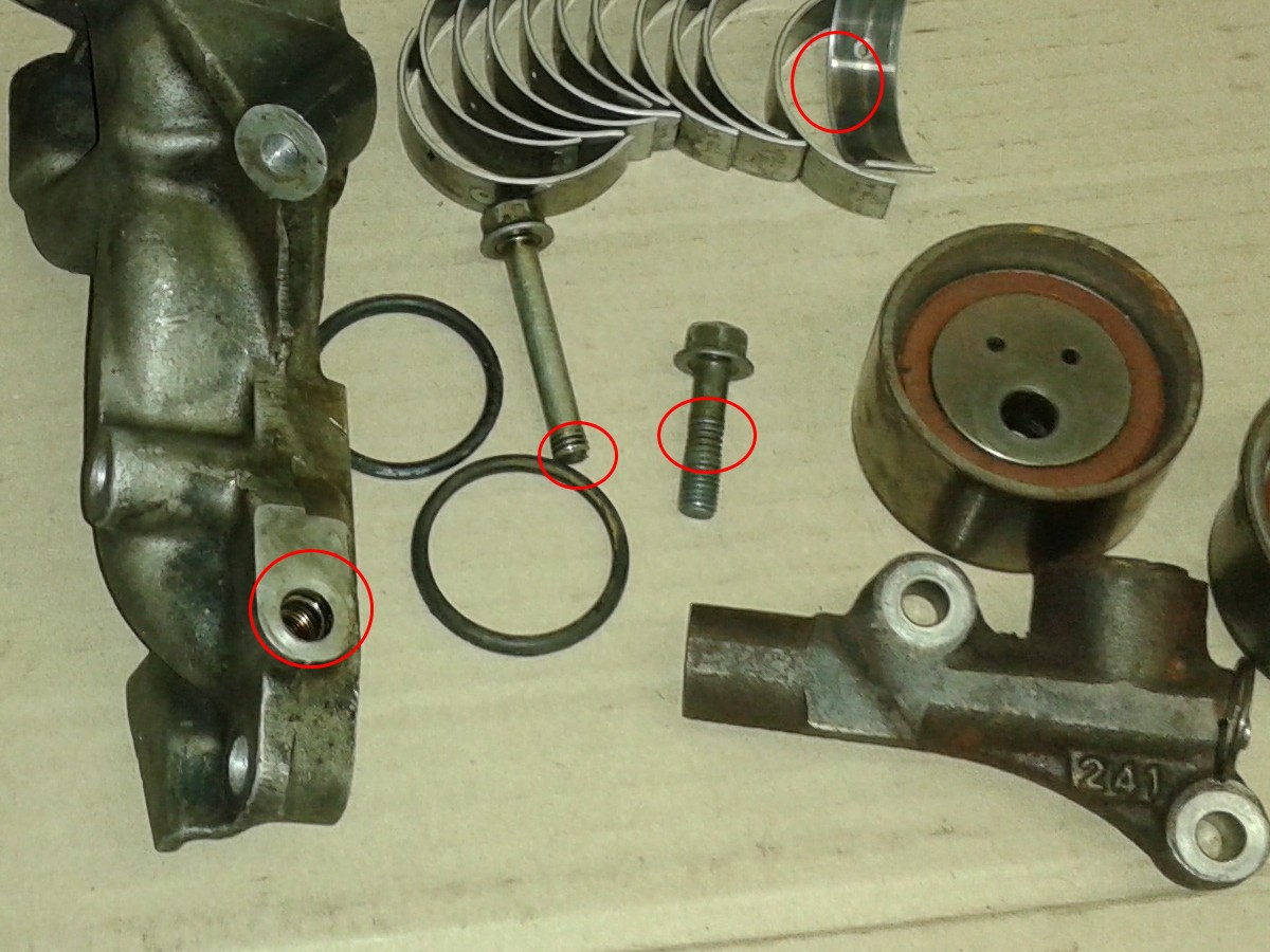

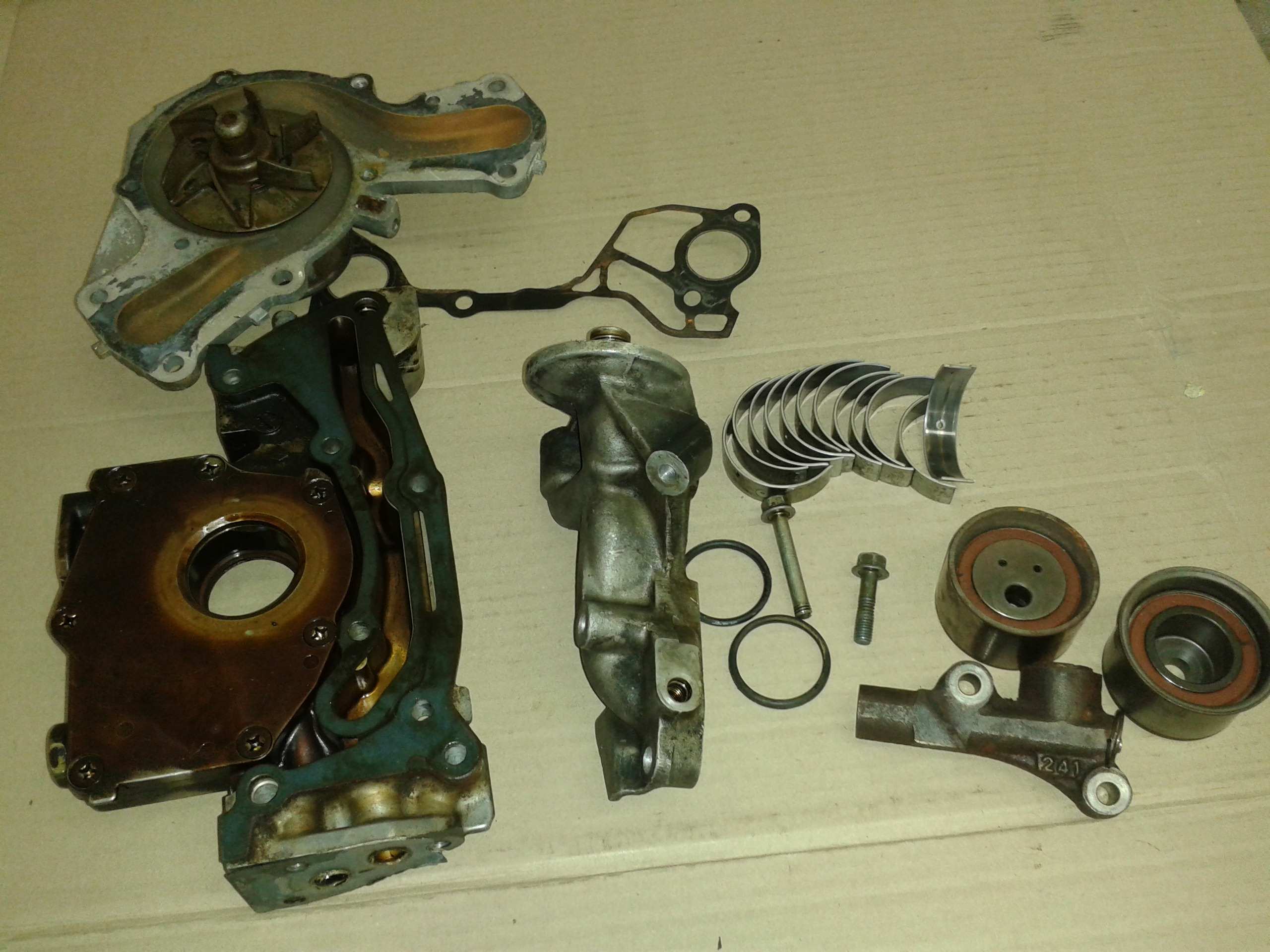

Tak oprava včera dokončena, po krátké projížďce vše suché, uvidíme jak dál zda se něco nevyvrbí :lol:
