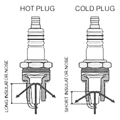

Ahoj, koukám, koukám na ten seznam v příloze a trochu liší se od doporučení v manuálu.... Ideální je to zkusit :lol: pro názornost viz. příloha....
spark-plugs-heat-ranges2.jpg [ 63.66 KiB | Zobrazeno 13703 krát ]
Zkoušet teplejší svíčky může být riziko, v daném případě však nejdeme pod úroveň předpisu výrobce, naopak zkoušet studenější svíčky nepřináší kýžený výkonový a "spotřebový" efekt.

Je to jak říkáš... u teplých svíček je třeba opatrně 'posunovat' a důkladně zvážit co vlatně dělám :lol:
Třeba zde http://www.camskill.co.uk/m7b0s2095p8570/DENSO_SPARK_PLUGS_NIPPON_DENSO_IRIDIUM_SPARKPLUGS_-_Iridium_Plug_-_Colder_Plug_GTO_3000GT_-_All_Models_GTO_3_0i_Z15A_6G72_Non_Turbo_08_94_to_07_00 nabízejí také IK22 v souladu s manuálem i když to není směrodatné :grin:
