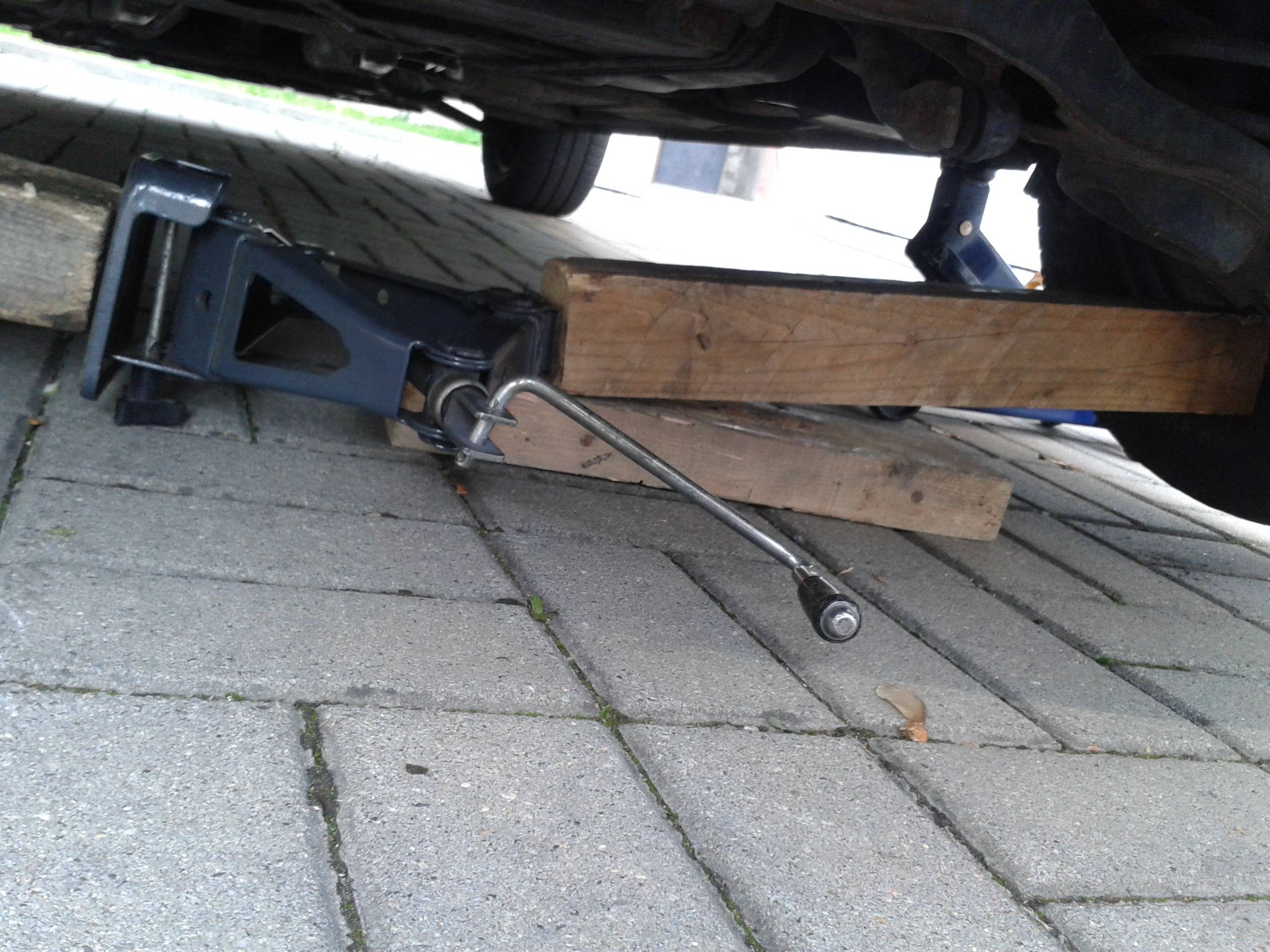

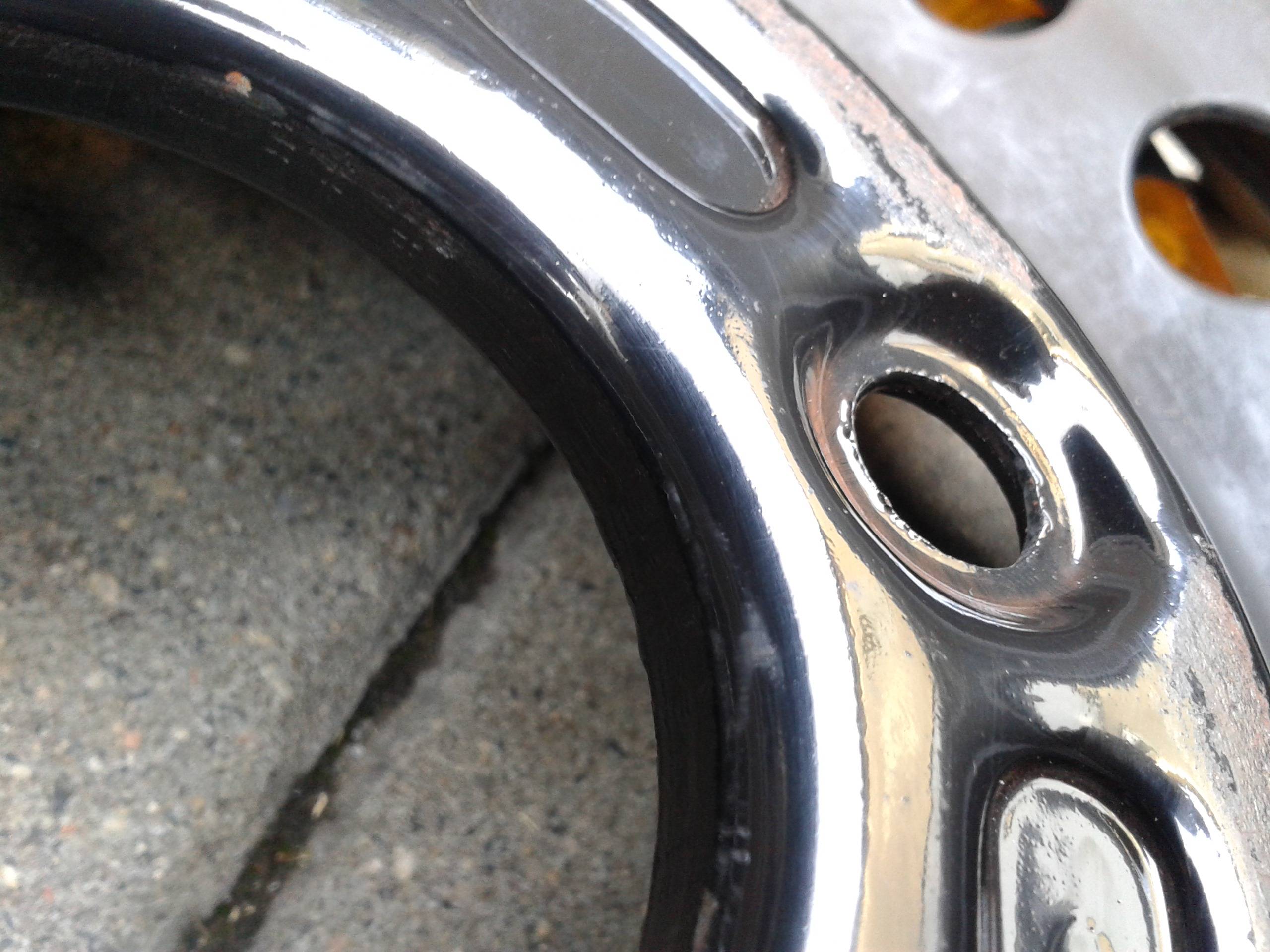

Ahoj tak jsem to sundal, ale nechápu proč to nešlo dolu, disk rezavý není, ani nába - je to záhada :neutral: Na sundavání jsem si sestavil z trámků a heveru takové sundavátko a šlo to pak dobře....
