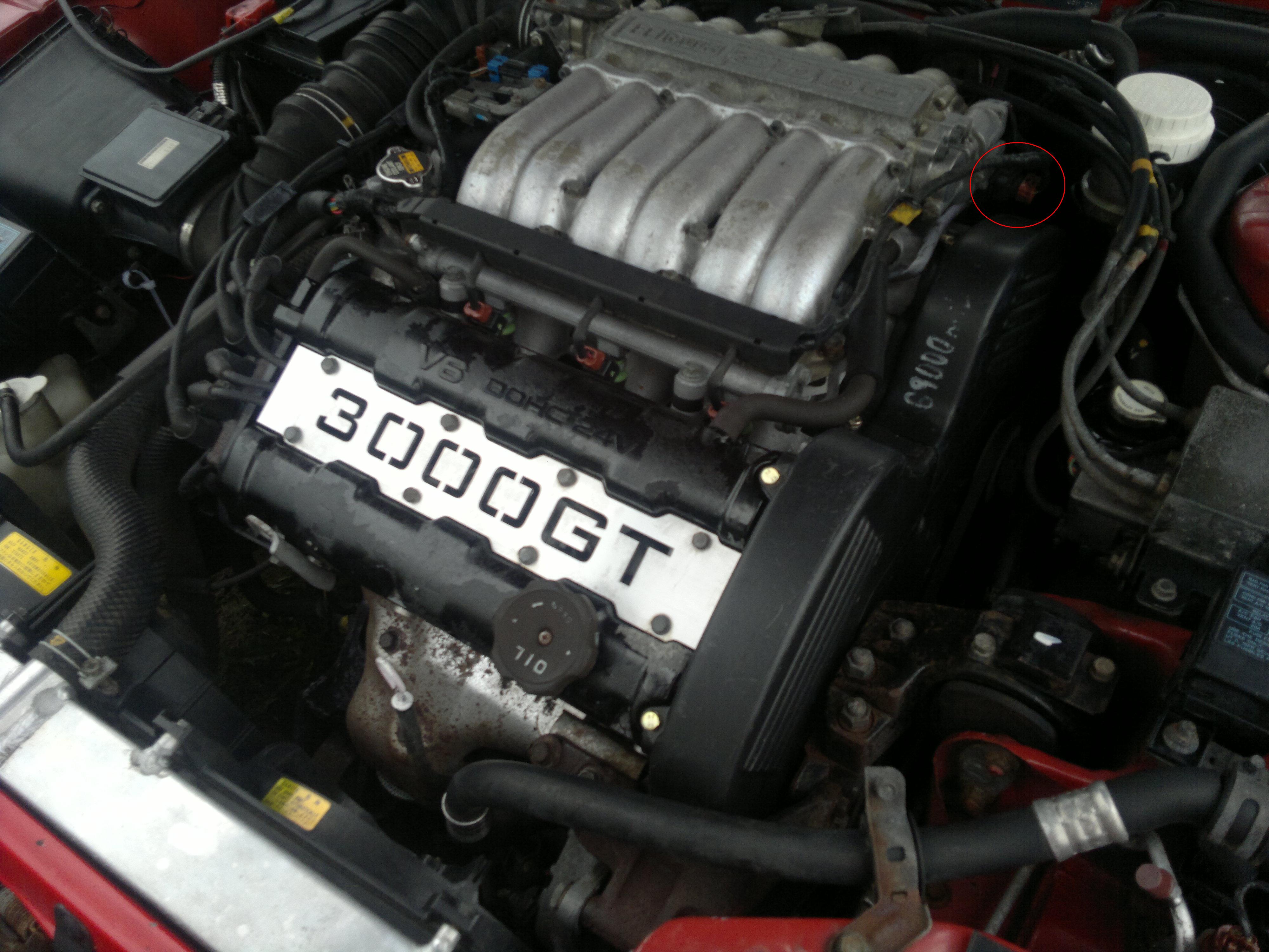

Tedka mam brouka v hlave.... jestli nejde o sabotaz.Jestli mi tam do toho nekdo schvalne nelezl ,protoze jak jsem dneska znovu otevrel kapotu a prohlizel vse vsiml jsem si vypadleho jednoho konektoru oznaceneho na fotce nize, tak jsem ho zadelal zpet. Auto stale sice nestartuje... check engine se nerozsviti ani na "ON" pozici, MFI uz nebzuci ani necvaka divne , jenom jednou cvakne (to bylo ale i predtim nez jsem vratil ten konektor) ...palivovou pumpu neslysim, zadne vrneni se zadu jako predtim... co to je za vec vlastne na te fotce? Mohlo to odpalit ECU?
Jeste jeden postreh...v aute funguje vse krom nastavani zrcatek...ale to nefugovalo kdyz jsem jezdil..ale zase to fungovalo nez jsem to dal opravovat.....

To vyzera ako VIC (variable induction), ak je vypojene tak moze hlasit patricnu chybu (treba overit ci vobec pri OBD1 taka chyba existuje) no auto by malo chodit...
Ked ti ani nezasvieti `CEL` na zaciatku, tak po skontrolovani:
-ci funguje kontrolka spravne
-ci su v poriadku vsetky privody napajania napr. podla pinoutu co si sem prilozil
tak je relevatne pozerat sa po inej ECU
