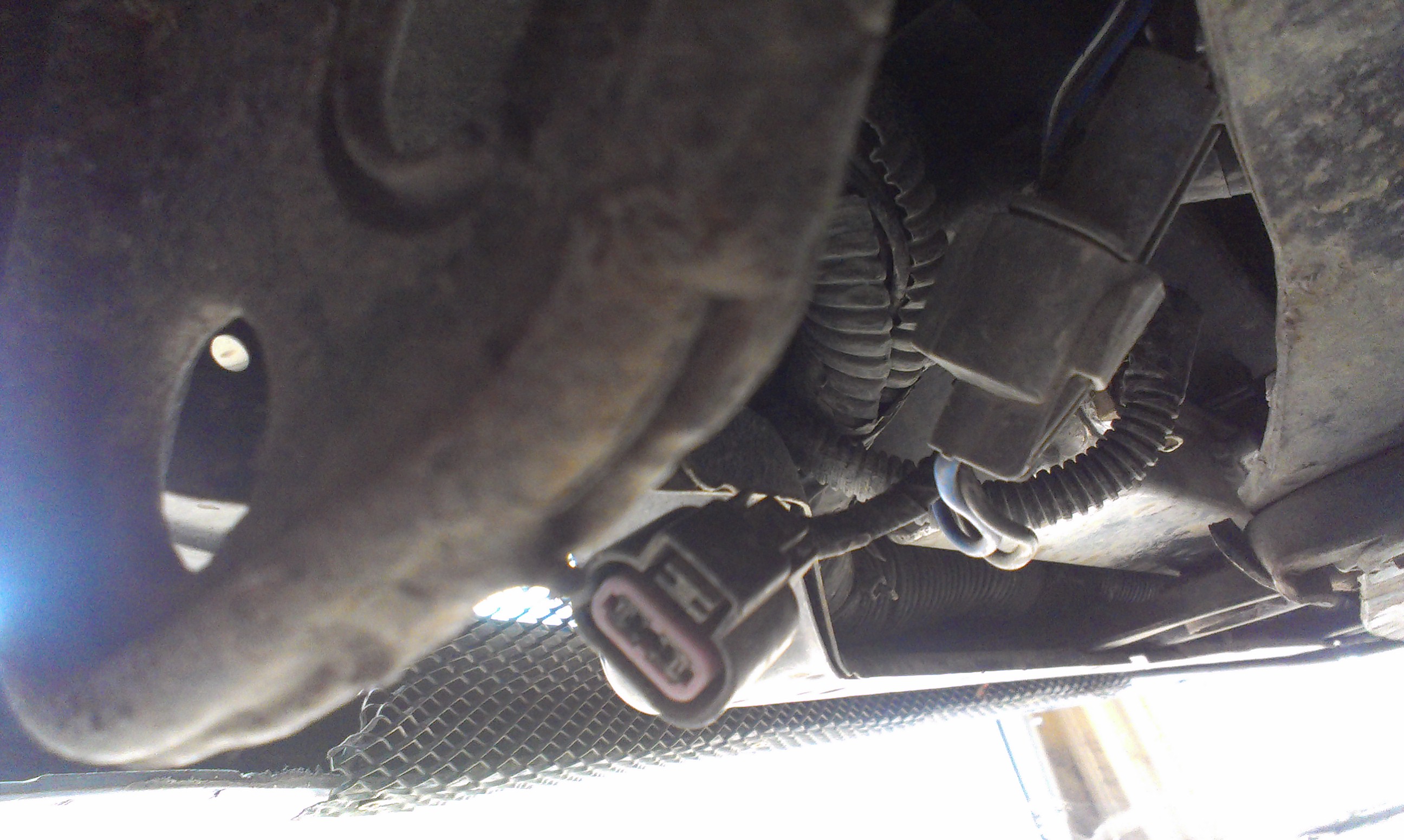

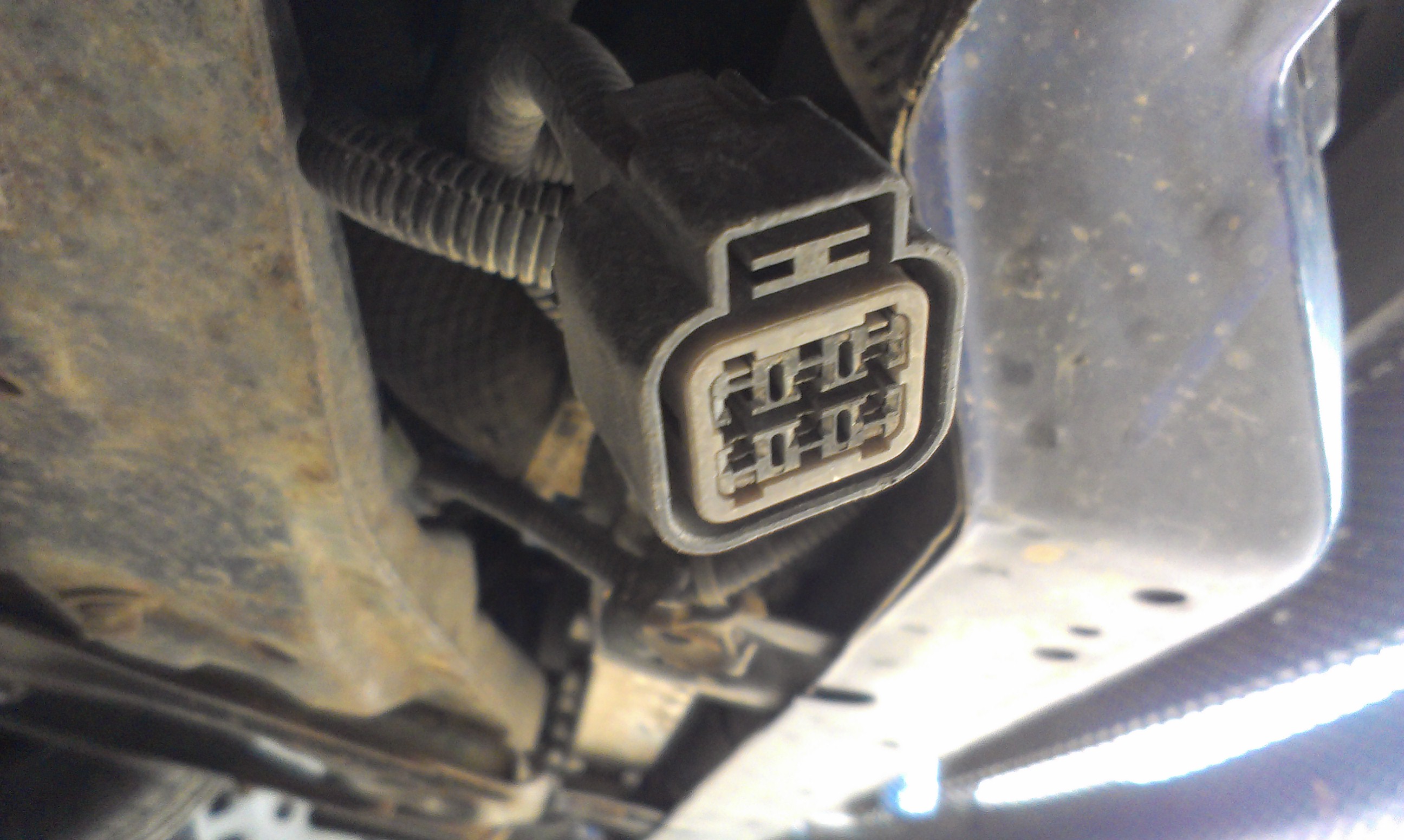

taky jsem na to narazil a asi bych do toho šel, ale podle fotek co jsou u toho si nejsem jistej jestli to mám kam napojit. Lehl jsem pod auto a na každé straně našel volný svazek kablů. Může se někdo s active aero podívat pod auto, aby mi řekl, že to jsou svazky z něj? Přidávám fota:
Poznámka: strana spolujezdce
IMAG0532.jpg [ 618.49 KiB | Zobrazeno 15118 krát ]
Poznámka: strana řidiče
IMAG0537.jpg [ 680.04 KiB | Zobrazeno 15118 krát ]

je to ta prva fotka, na druhej je pripojenie pre hmlovky..
ja by som praveze nedal za to tolko penazi(aj ked to nieje vela :D), doma vyrobeny obvod bude stat par €.. treba na to casovy obvod s rele a je to, kto sa trochu rozumie elektronike tak to spravi za jedno poobedie :)

ta druhá fotka (strana řidiče), že je připojení na mlhovky... já tam mlhovky mám a svítí mi...?!?
