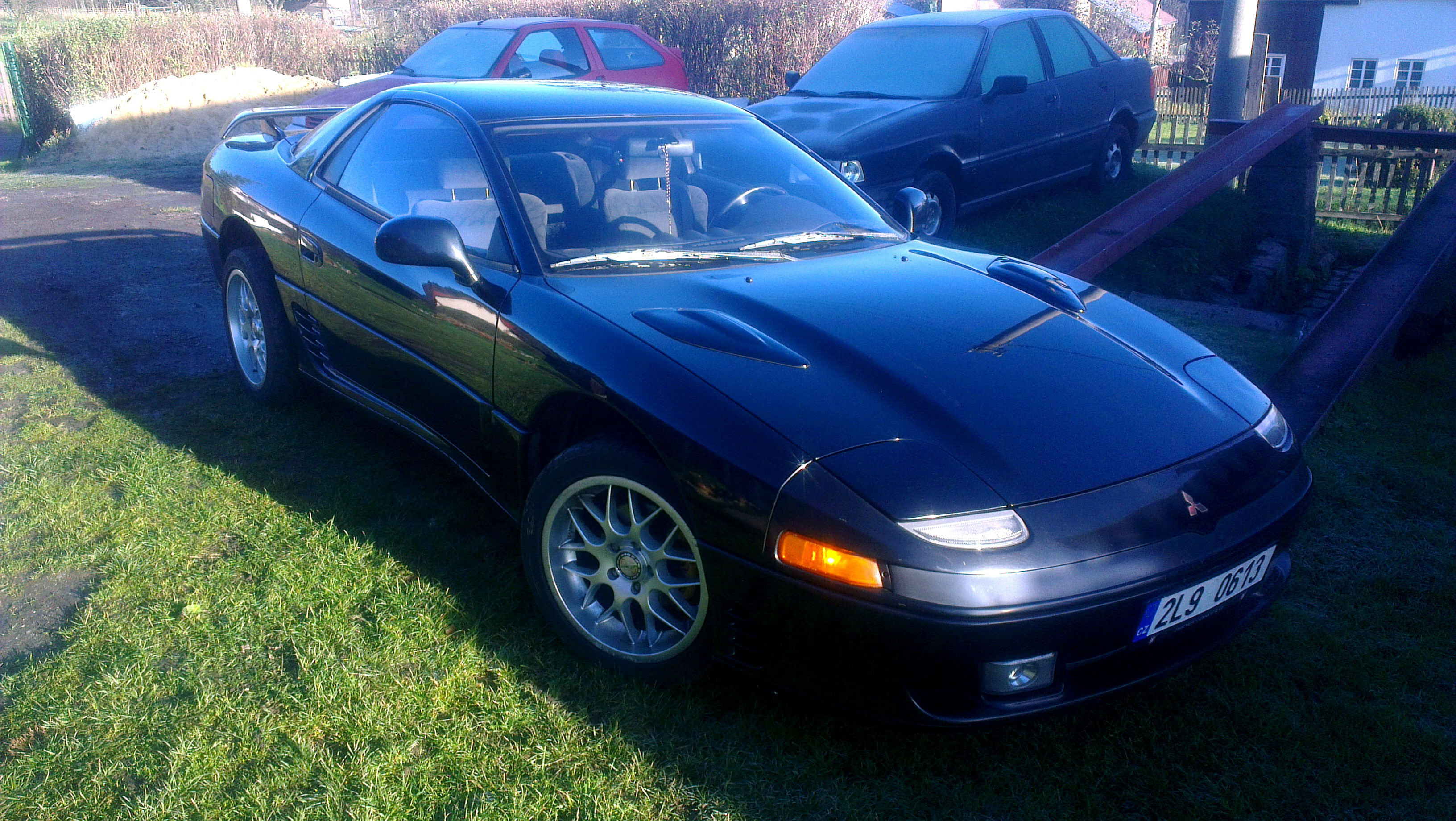

A zde přikládám fotku mého mazlíka
IMAG0473_1.jpg [ 4.22 MiB | Zobrazeno 7092 krát ]
 Předmět příspěvku: Re: Egr ventil
PříspěvekNapsal: 10 únor 2014 18:53
Skrblik píše:
Takže ho mám nechat zaslepenej ? ...
Ano.
