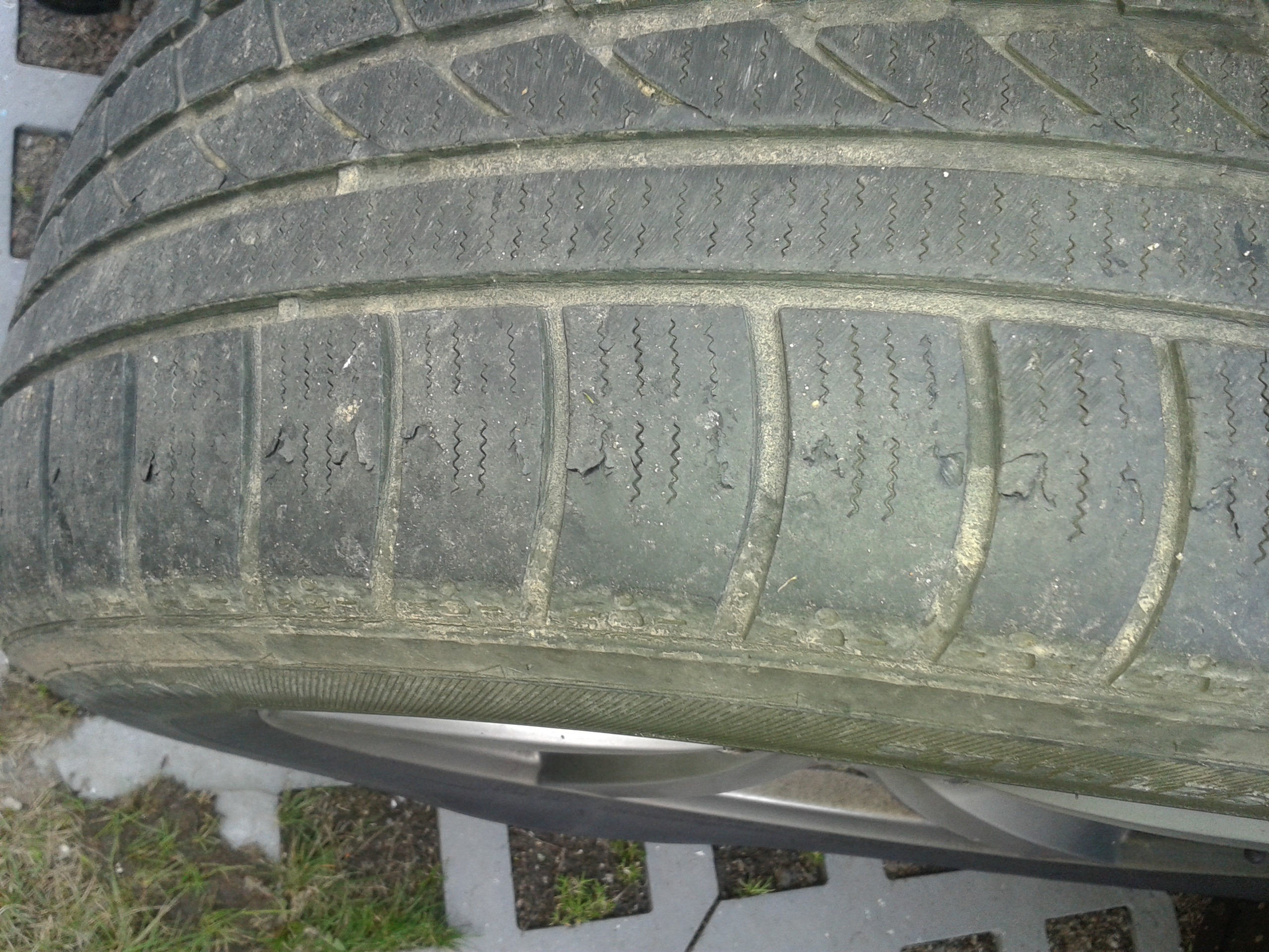

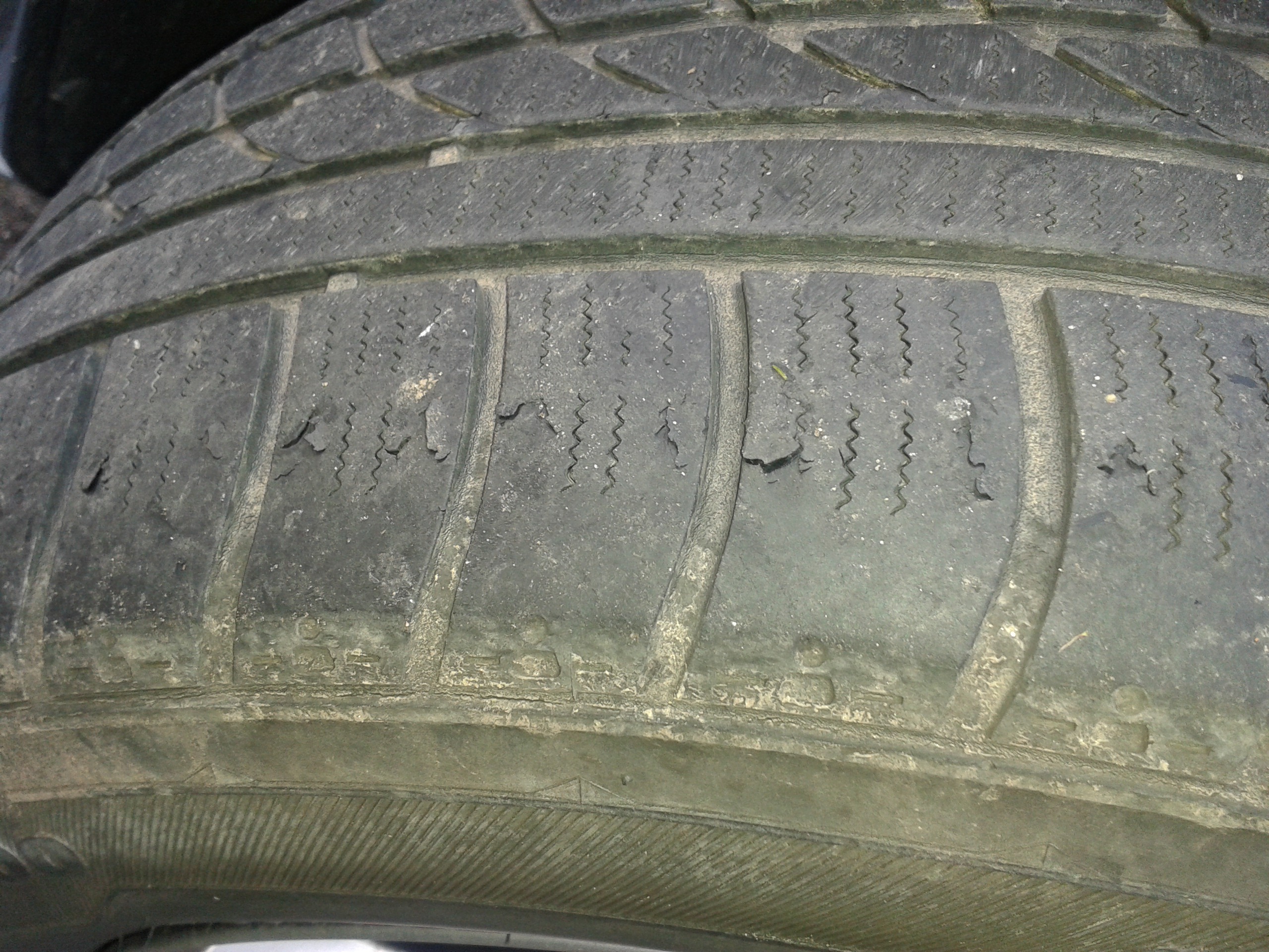

Ahoj, tak jsem dnes po návratu ze z jedné z dloooouhých služebek zjistil poškození přední pneu na mé V8, čím to může být? Huštění je OK.....

Sa ti trocha cudujem Brumla, ze to vobec riesis...
Podla obrazku su to zimne pneu co uz maju dost za sebou (dezen) a su blizko hranice ked ta budu moct fizli za ne buzerovat (v zime) a v lete na zimnych snad kvoli tomu jazdit nebudes :wink:
btw. moje pneu vyzeraju kolko krat horsie, maju tenke prasklinky a kde tu aj vecsi `sram` - a to pouzivam len letne, ktore su ovela tvrdsie.

ani to neřeším s ohledem na výměnu a tak, spíš mě zajímá proč jen na jedné a proč po celém obvodu a zda to nen symptom nějaké závady, nic víc....

Tohle vypadá na špatnou sbíhavost v kombinaci s nastavením "zbytku" podvozku: jedna guma se pak často stává tzv. "vedoucí", proto se ta na druhé straně téže nápravy neopotřebovává zrcadlově stejně.

Mě se takto začaly "loupat" pneu na jiném autě po celkem rychlé :wink: jízdě na šotolině.
Dodávám,že to byly také zimáky a možná ještě více sjeté.

mnooo, frčel jsem spíš po dálnicích - prdím na to, stejně budu dávat letní, geometrii nechám prověřit tak jako tak, vždy to na jaře dělám, protože v zimě nachytám dost děr....

Ty gumy uz mas stejne na vyhozeni nebo na dojeti pres leto.... :)

Keby to boli letne tak poviem, ze `dva rocky mi este nejak posluzia` :lol:
Ako zimne su naprd.

OK, mě ale nešlo o gumy, není co zahraňovat to vím, šlo mi o to proč se to loupe, proč na jednom kole a proč po celé obodu v úzkém pásmu - to mě zajímalo :grin:

Lokální přehřívání. K tomu zbytku jsem se vyjádřil již dříve.
