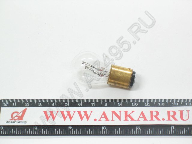

Zdravim ,nevite prosim vas jaky je typ zarovky v zadnich svetlech?

Ja potreboval vedet patici jaka tam je.... nejake cisilko jestli neznate....predpokladam 12 Voltu...

Original ziarovky su tusim 27W/8W, u nas sa ale predavaju v nizsej watazi 21W/5W ak sa nemylim...
PříspěvekNapsal: 19 duben 2014 21:42
je tam AL002057, 12V 27W-7W, dvouvláknová....
AL002057.JPG [ 44.73 KiB | Zobrazeno 6237 krát ]
