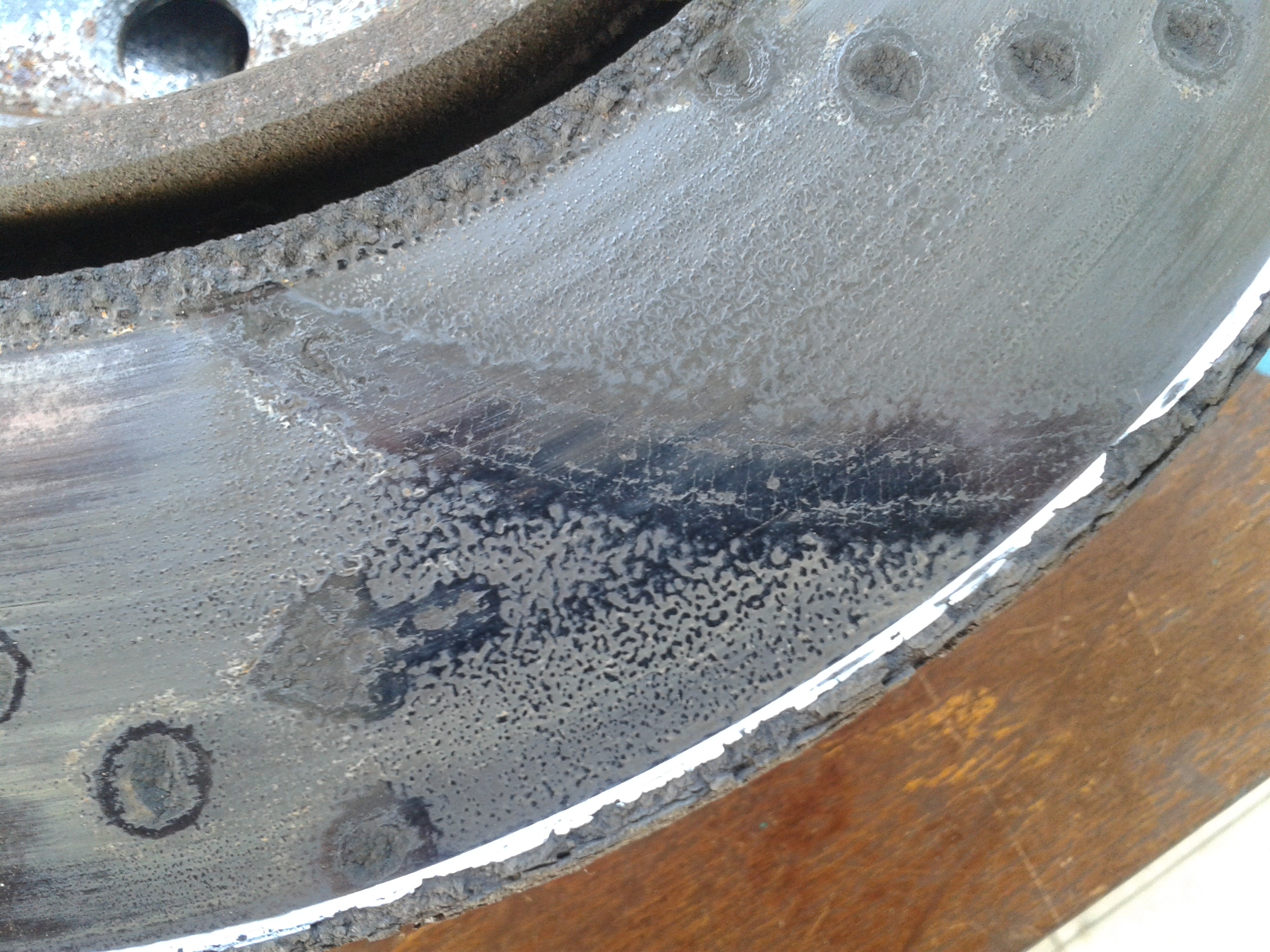

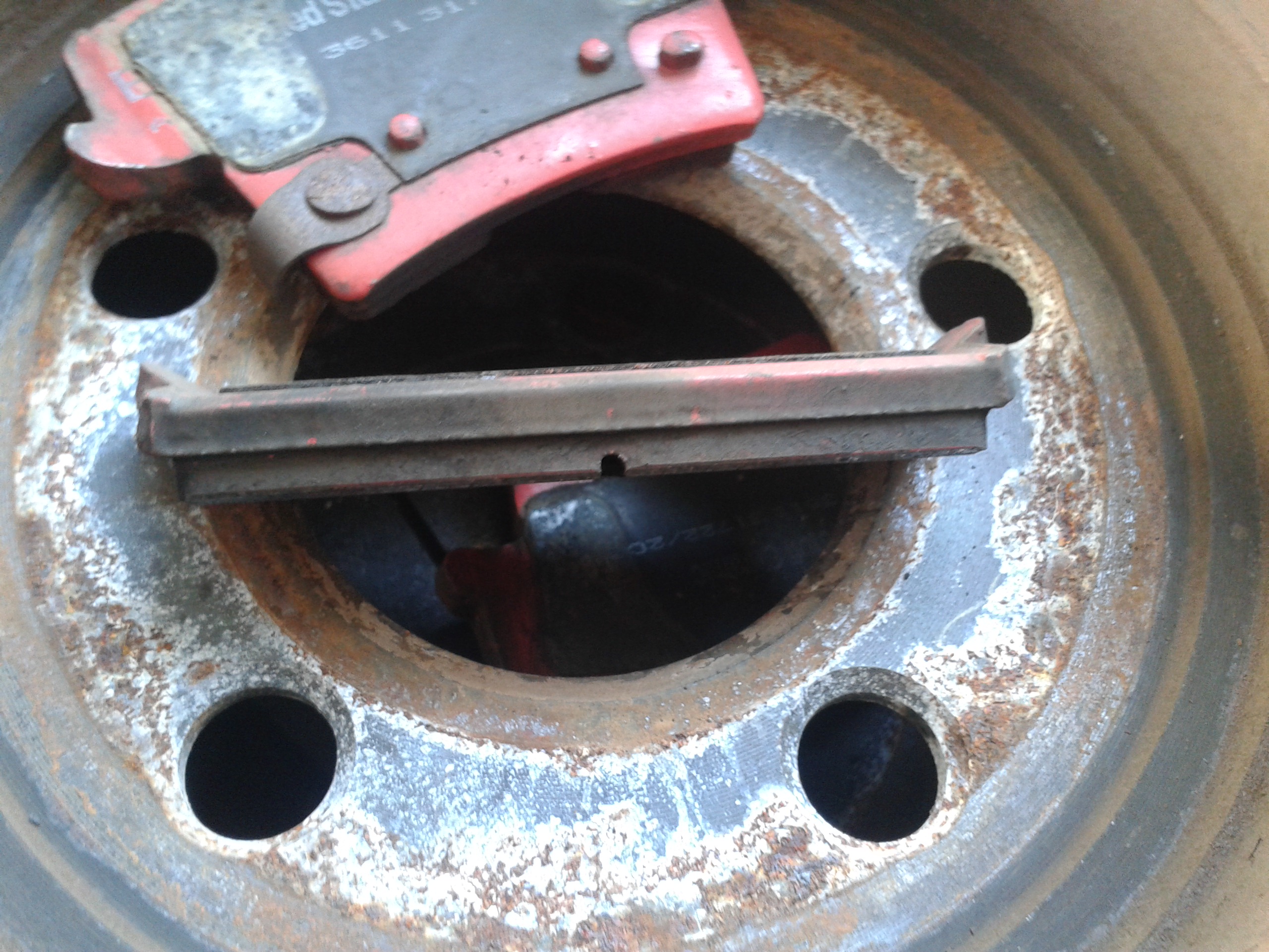

pro silné vibrace jsem musel prověřit brzdy (trochu jsem řádil a musel jsem to přerušit protože při brzdění se mi klapala brada, dal jsem pouze 3 okruhy :sad: ). Vzenku nebylo na brzdách nic vidět, ale po demontáži jsem uviděl, že zadní strana kotoučů, která je hůře chlazená je v pr.... materiál destiček se napekl do otvorů a na drážky kotouče a to střídání povrchů kotouče a náhlá změna tření, jsou příčinou těch vibrací - tedy příště raději hladkou klasiku :lol:

To si sel z 250 na 0 ... 10x po sobe? :shock:

co tam máš za desky?
 Předmět příspěvku: Re: drážkované a vrtané kotouče
PříspěvekNapsal: 20 duben 2014 15:38
no stačí 'sofort' ze 160 na 60.... :lol:
PříspěvekNapsal: 20 duben 2014 15:40
Titan píše:
ahoj, EBC, vzadu červený keramiky a vepředu žlutý, kotouče šli do srágor vepředu i vzadu, desky jsou v pohodě, není na nich nic negativního vidět, jsou sjetý zcela rovnoměrně....
PříspěvekNapsal: 20 duben 2014 17:26
ahoj , ono se to ma z tech direk vyfoukavat , a ne to nechat zacpany , aby se to zapeklo ... :smile:
PříspěvekNapsal: 20 duben 2014 18:25
Taky jezdím EBC - ale vepředu červený, vzadu zelený.
vrtání se občas čistit má, tak je otázkou jestli to tak bylo a nebo to fakt odešlo (zaneslo se) jen po pár ostrých km na okruhu jak píše...
PříspěvekNapsal: 21 duben 2014 07:04
...Vzenku nebylo na brzdách nic vidět, ale po demontáži jsem uviděl, že zadní strana kotoučů, která je hůře chlazená je v pr.... materiál destiček se napekl do otvorů a na drážky kotouče...
Tohle bych tipl na váznoucí třmeny anebo váznoucí desky vůči držákům, případně obojí: vnitřní deska se tím pádem neustále dotýká kotouče, čímž se přehřívá a dochází k natavení pojiva její činné plochy na kotouč.
PříspěvekNapsal: 21 duben 2014 07:58
Ahoj, Gt má 4-pístek, všechno je volné... Navíc je to na všech 4 kolech:-)
