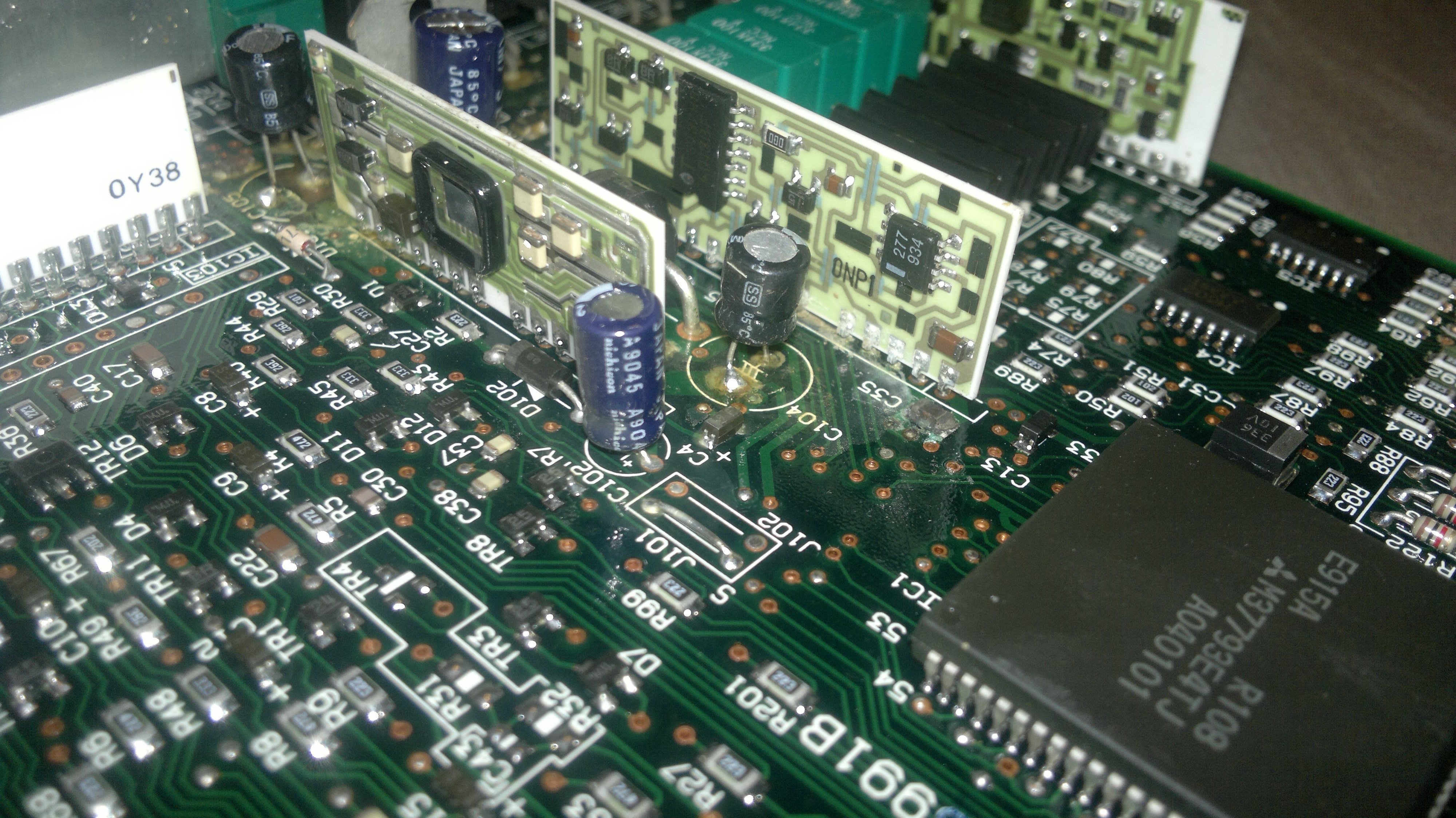

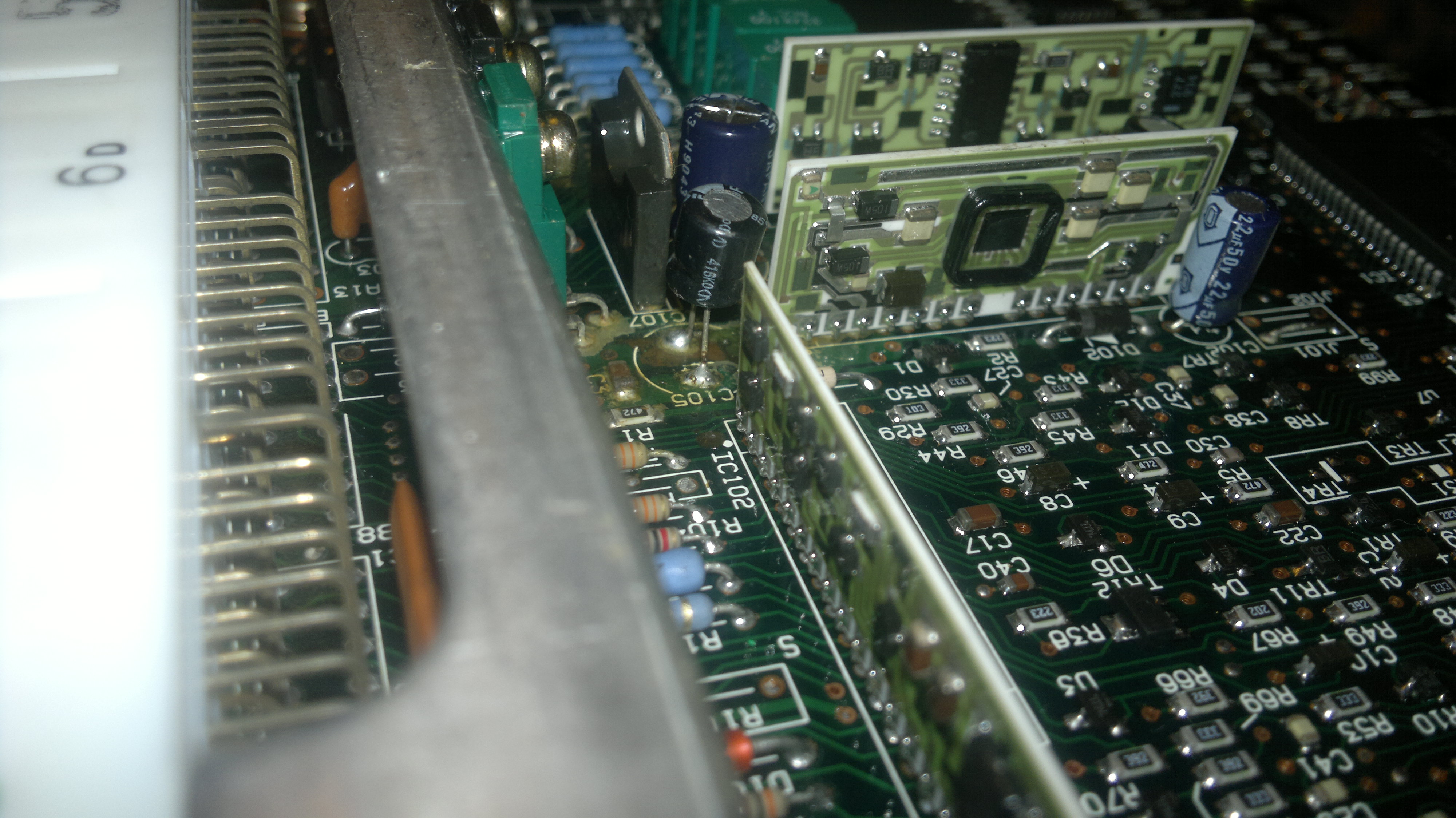

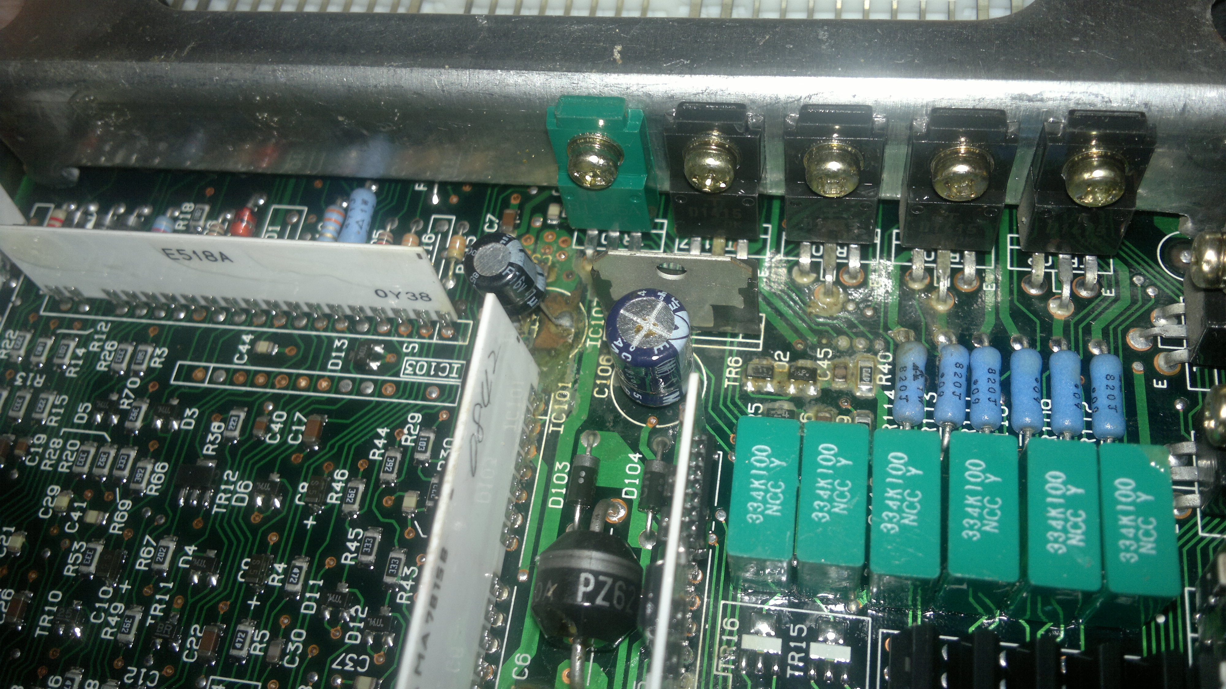

Ecu venku, vybrat to byla hracka.... posilam fota posudte sami, u dvou kondiku tak jak jsou pripajene se mi zda ,ze to nekdo uz rucne pajel podle toho jak moc je tam nasrano cinu. ty ostatni dva vypadaji jeste pridelavane strojem nebo tak neco a jsou i jinaci barvy.... nejaky zapach rybiny nebo tak neco co by indikovaly vytekly kondik jsem bohuzel nezaznamenal :think:
Jinak vsiml jsem si poskrabaneho povrchu a hrany integrace....nejsem jist jestli uz to nekdo udelal predemnou nebo ja jak jsem to otviral pac mi pritom ten plech jaksi skocil.
Ted to tam asi zkusim jeste napojit a zkusim start....
@Kuno: Jak jsi rikala ,ze bys mozna mohl mit jednotku od toho tveho kamarada co to rozbil tak ta moje je MD159963, a pod tim jeste E2T35676 a cislo z boku 9963

vyzera to dost spinave, v minulosti to pravdepodobne uz niekomu vytieklo, tie kondiky su uz menene
..treba to poriadne ocistit

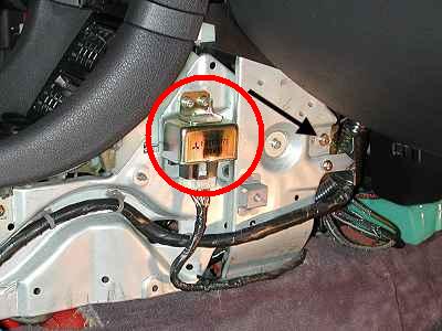

Tak ecu jsem hodil zpet dovnitr, prisrouboval ale na jenom jeden sroubek na kostru... vysledek stejny....Check engine sviti problikava, ztmavuje a rozvecuje se a pritom sem tam zacne cvakat ta vec (nekdy i bzuci)...a protoze jsem to ted mel dole je to ta na obrazku... To je to MFI rele jak psal spc?
@Kuno, neslysim palivovou pumpu kdyz to otocim klickem na "ON".....
