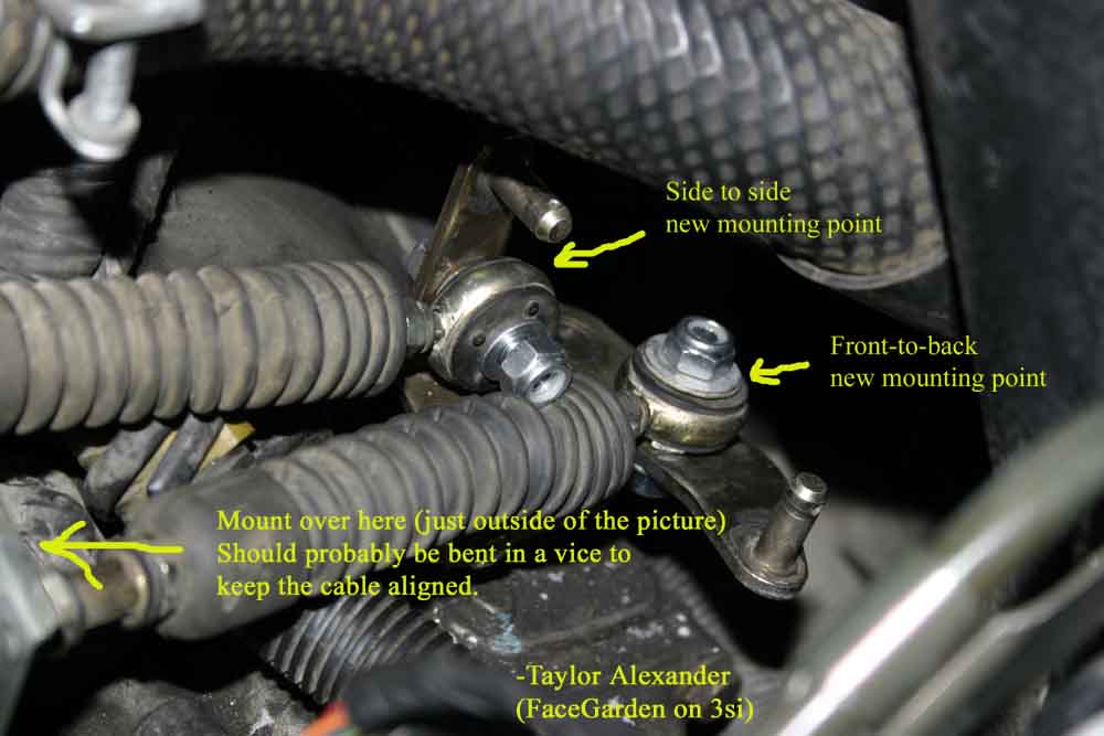

no, atributy nesplňuji, ale přece jenom lanovody řazení nějaké nastavení umožňují - vyžadují... Může to být i tím 'short shiftem' kde se doporučuje přemístit čepy na převodovce...
Short shifter 2.jpg [ 59.07 KiB | Zobrazeno 16743 krát ]
Dakujem za nazor, ale posuvanie 3-ky by predsa posuvalo aj dalsie 2 stupne, ktore su absolutne v poriadku... :roll:

inak ta uprava z obrazku je uz dost radikalna (vyrazne skratenie drahy). Mne primarne slo o kratku packu radenia (aby som mohol mat stale opretu ruku o panel pritom) a az sekundarne o nejake skratenie drah (len ako vysledok skratenia `pakoveho efektu`).
V podstate by OEM nastavenia radenia nemali byt nijako ovplyvnene...
