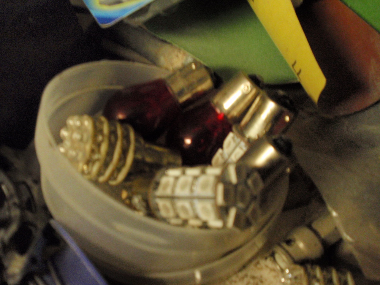

Tak jsem vyřešil zadní červené blinkry oranžovou LED žárovkou.Moc jsem tomu nevěřil,že to prosvítí ale funguje to skvěle.
Led žárovka má 13x 1w dvojitých diod.Musí k tomu být 100w odpor,jinak to bliká rychle.Škoda ,že nejde přiložit video MP4.

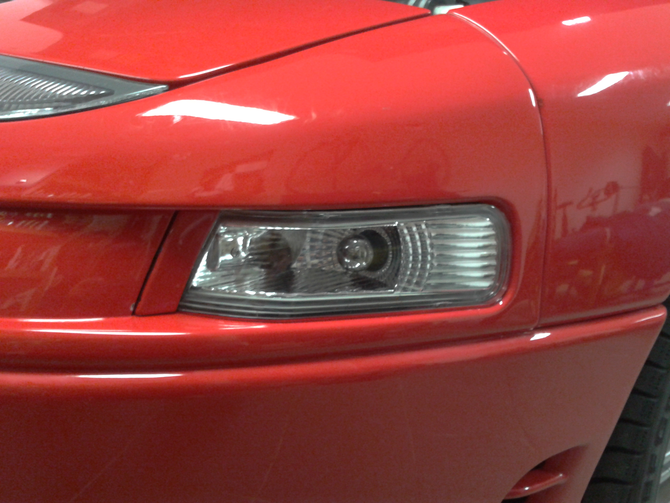

Vepředu jsem vyměnil blinkr za čirý 1. gen. se stříbrnou žárovkou,vypadá to dobře.

ty čiré blinkry máš z 3SX nebo jsi je sehnal někde v Evropě?

Jsou koupený v 3SX,měl jsem obavy o kvalitu provedení ale jsou v pohodě,šla do nich i stávající patice.
