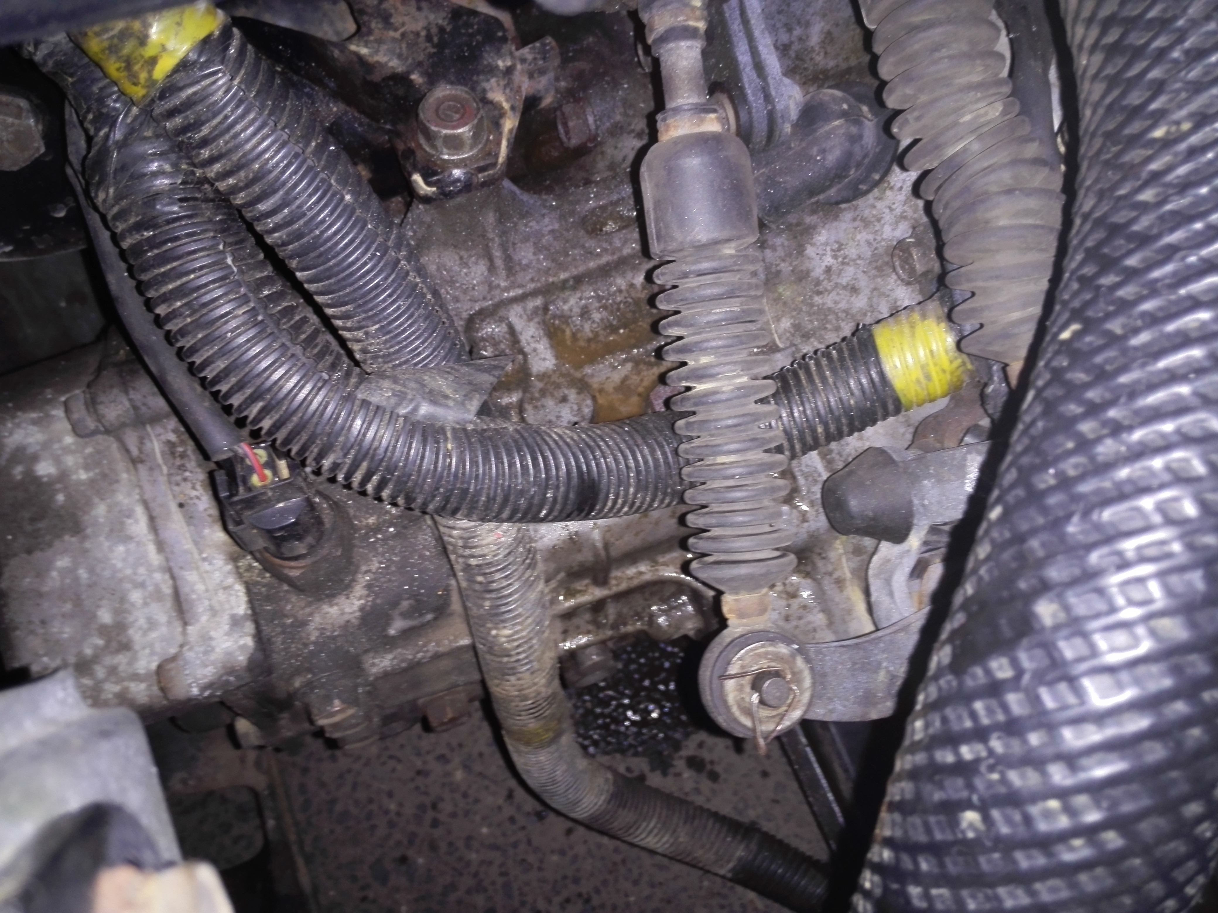

Zdravicko,
trosku me znervoznuje trocha vody na vrchu me prevodovky, viz fota.... nevim co to je, kdyz k ni cicham nesmrdi ani jako fridex,ani jako voda do ostrikovacu (mimochodem tam mam unik tez ,ale ta uz je dny prazdna)...olej to urcite neni... po nastartovani se ta voda tam objevi znovu, je to malej unik ,ale nechavam za sebou malinke louzicky.... a nejsem schopen tam vysledovat odkad se bere. Osahaval jsem nahore hadice co privadeji vodu do motoru, ty jsou ok, zadne mokro kolem toho. Jakoby se brala nekde mezi tim jak drzi prevodovka a motor... jeste je tam takovy plastovy vyvod co netusim co je....
Vase nazory?

Zdar Pavle,
důkladně bych to vysušil, potom nastartoval a sledoval odkud se voda vezme. Když Tě to nebude bavit sledovat, tak si udělej kolem z papíru takové zábrany a zjistíš aspoň z které strany se tam dostává.

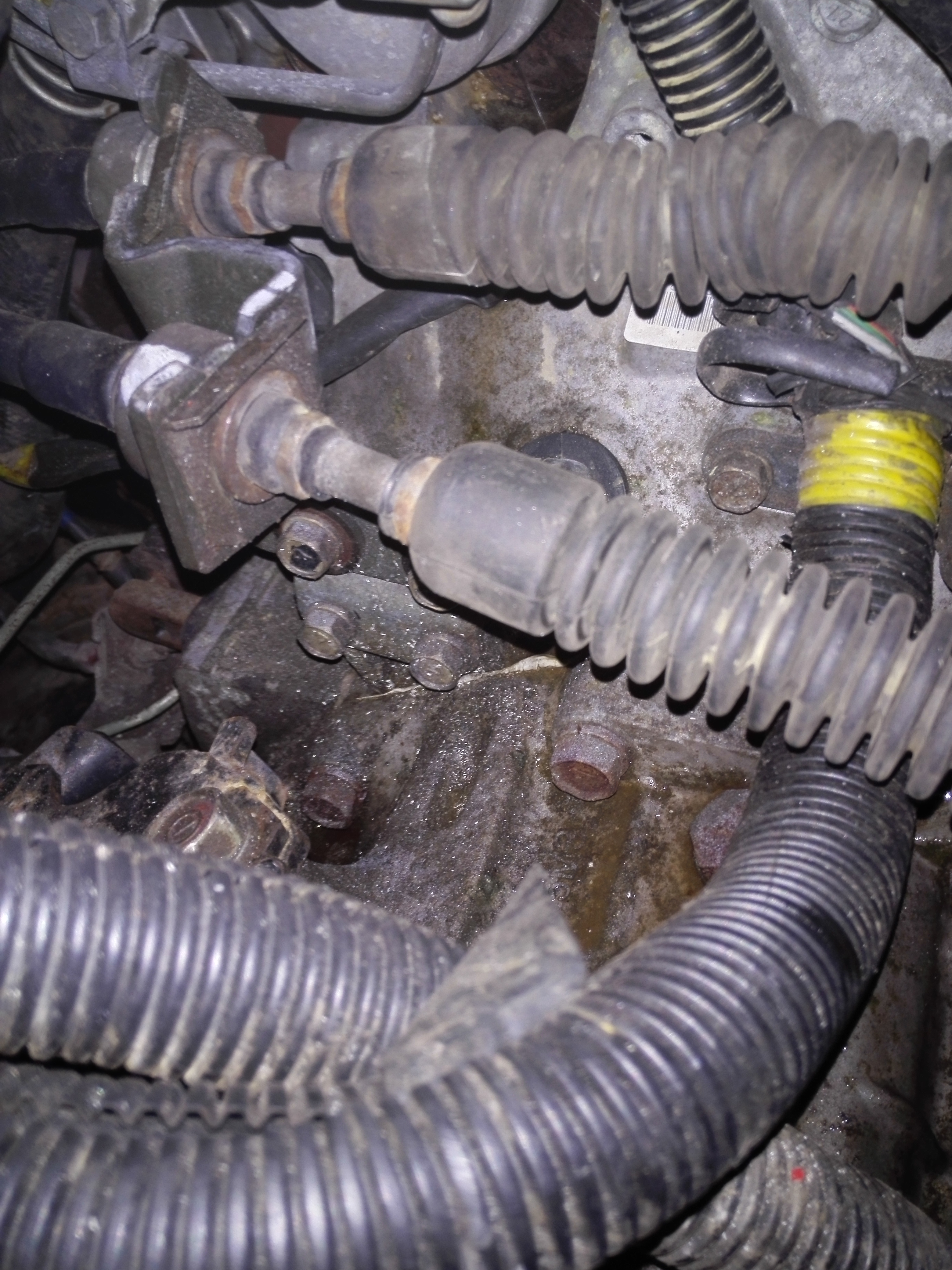

PříspěvekNapsal: 02 březen 2015 22:07
jj, jestli to nezmizi tak asi neco takoveho provedu..... ale nevi nekdo co ta plastova vec nad tim, vypada to jako nejaka vypust od motoru.Dobre jde videt na fotce c.2...

PříspěvekNapsal: 02 březen 2015 23:12
to gumové cosi je odvětrání prostoru spojky - tudy voda nepoteče :lol: Já bych to odhadnul na tekoucí hadice na 'parohách' rozvodu chladící kapaliny mezi hlavami (je na nich namontováno nalévací hrdlo pro chladídí kapalinu) to mi teklo také a tak jsem hadice všechny vyměnil - psal jsem to zde ve fóru. Nebo těsnění pod těmi parohy, nebo O kroužek na trubce mezi 'parohy' a vodní pumpou. Je to častý jev po opravách motoru a strašně špatně se to hledá, neb tam není skoro vůbec vidět a slzí to jen pod tlakem

PříspěvekNapsal: 03 březen 2015 01:05
No tam kde je vicko na doliti vody a kde jsou pripojene obe hadice od chladice tak tam jsem to osahaval...na zadne mokro jsem tam nenarazil :think:
Budu jeste patrat az se k tomu dostanu

PříspěvekNapsal: 03 březen 2015 18:29
Dneska jsem to za svetla studoval vice, tys na to asi kapl Brumlo... je to tam nekde pod celym tim silenstvim co privadi vodu do motoru a zacne to v momente kdy se to krapet zahreje.... budu stale radeji sledovat bedlive vodu pri kazde jizde , pac se zda ze par deci nakape po tak 10min jizde...
