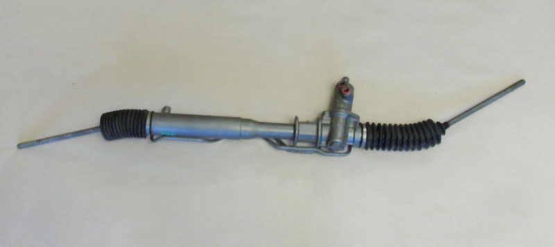

Jen jedno malé varování pro další co to budou řešit - obloukem se vyhnout "výhodnému" nákupu repasovaného řízení od "detroitaxle" na ebay. Cena repasovaného řízení více než lákavá (145 USD) a self promo “Remanufactured in Detroit, MI, USA! All of our Rack and Pinions are air leak tested to assure” taky neznělo špatně, ale když to přišlo, tak po instalaci katastrofální únik oleje... vyhozené prachy, nakonec skončilo původní řízení na repasi v ČR (cca 8000 Kč).
Poznámka: Na první pohled vypadalo ok...
