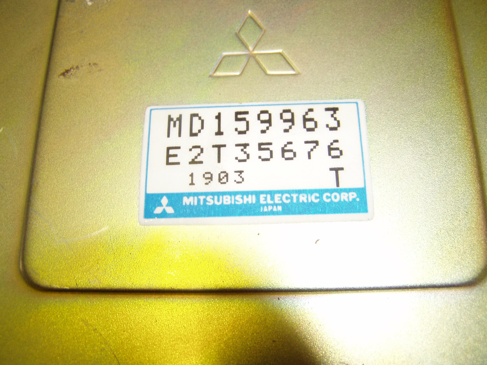

Tak se mi "odborníci" povrtali v ECU, takže je to na novou. Kdo máte probádanou nejlepší cestu?
Díky za radu.
Milan
P1010015.JPG [ 621.08 KiB | Zobrazeno 10243 krát ]

CO TI PRESNE DELA ZA CHYBU ?

zdravím, údajně byly vyteklé kondenzátory, nějaké vyměnili, něco přemostili, výsledek - na odpis. Slyšel jsem, že se dají koupit použité v zahraničí - nemáte s tím někdo zkušenost?

Já mám jednotky jakej to rok to auto ? ma to rozdelovac ?
No koupit použité je vždy riziko, ale nová je za 25000 a použitá tak za 6000, mno a tak se můžeš rozhodnout do čeho jdeš...
Použité, třeba zde:
http://www.ebay.com/sch/sis.html?_nkw=91+92+3000gt+STEALTH+ECU+ENGINE+COMPUTER+MD+159963&_itemId=161186667845&_trksid=p2047675.m4099
a nové třeba tady:
http://www.mitsubishipartssource.com/p/Mitsubishi__/Control-module-ECM-Engine-Control-Module/49792512/MD159963.html

a co opravit pokazenu?
z vlastnej skusenosti mozem odporucit firmu na opravu: http://ecude.cz/
moja funguje uz 2hy rok po oprave bez problemov..
