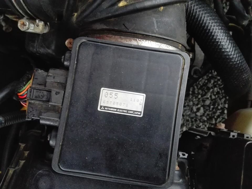

PříspěvekNapsal: 20 květen 2015 19:38
viz obrazek. Je mozne se s tebou domluvit na zapujceni.. a jestli to problem vyresi na nejakem odkoupeni za rozumnou cenu?
(mas ode me soukromou zpravu s adresou)
