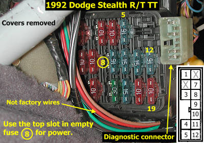

pod volantem nad pedalama mas zasuvku na PC tam napojis zkousecku a podle impulsu si presne podle tabulky najdes co je to, je to jednoduchy a nemusis na testr do mitsu, vecer napisu vic jsem v praci, :(

najdi u pedalu tohle, vem zkousecku plus pripoj c.1 v zasuvce, minus pripoj na 12 v zasuvce.
Zkousecka ti bude bud ukazovat rucickou impulsy dlouhe nebo kratke v ruznem poradi, pokud tam das zarovicku tak ti bud bude dlouze-kratce svitit, stejne jako ty impulsy. Je to treba trikrat kratce jednou dlouze. nebo trikrat dlouze jednou kratce atd, to se porad ukazuje dokola, to si opis a posli mi to ja ti podle tabulky reknu co to je abych to zas nemusel fotit, delam auto fouka mi tesneni u sani
