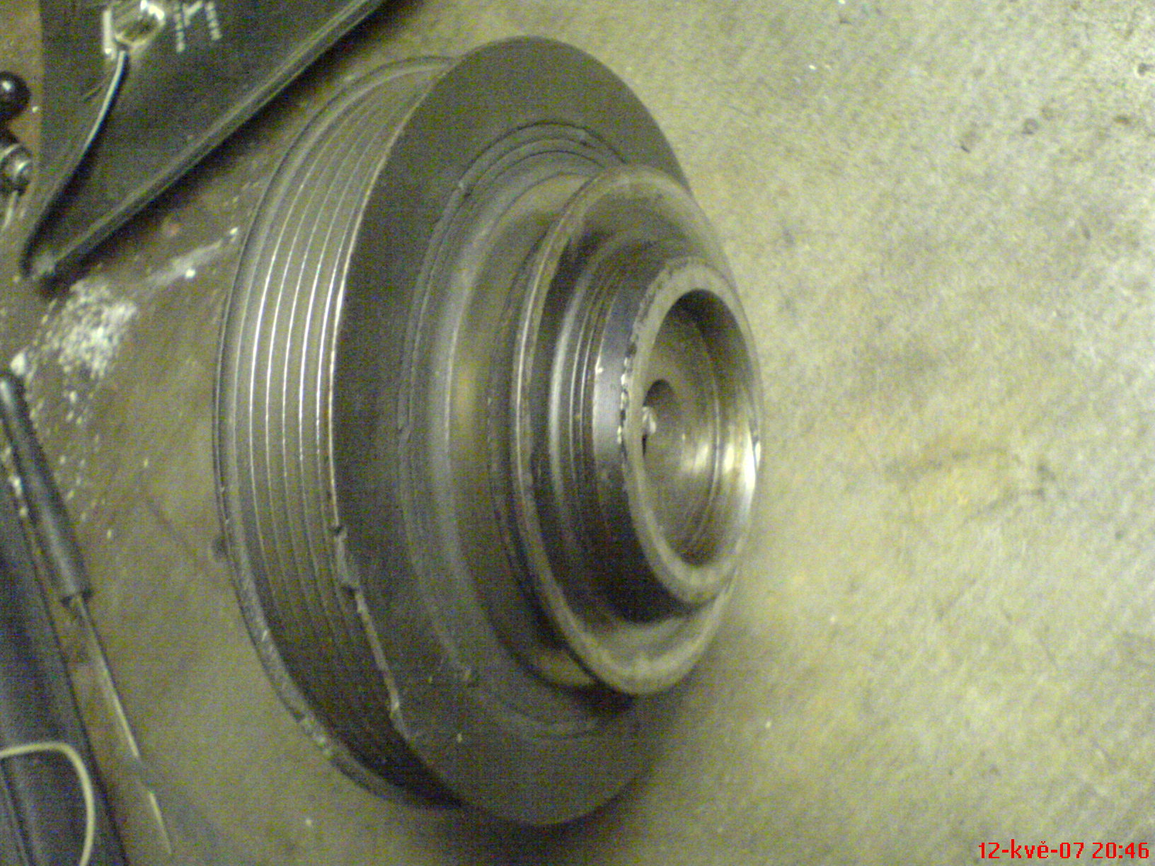

Klikovou remenici sem vymenil - tady musim opet podekovat Placentovi, mam ji totiz od nej - za tuto krasavici: http://www.3sx.com/store/comersus_viewI ... roduct=916 . Vahove je nesrovnatelne lehci, parametrove naprosto totozna. Puvodni sem mel cinknutou, trochu ustiplou hranu (viz foto). A rozdil po techto upravach? Pozna se na jare / lete v pristim roce...
