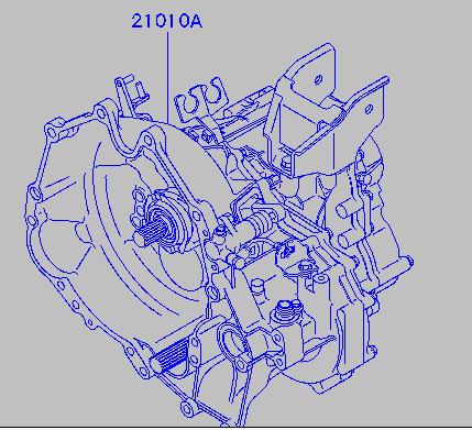

3000gt - 4wd manual
1193946732_82e2a07c4d22d3e0ec8718f125150ba4.jpg [ 0 bajtů | Zobrazeno 7430 krát ]

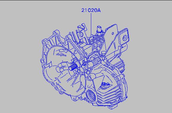

PříspěvekNapsal: 01 listopad 2007 21:52
3000gt - 2wd manual
1193946765_54e77569f4e2e9b01fec30aa08354a05.jpg [ 0 bajtů | Zobrazeno 7417 krát ]

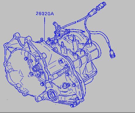

PříspěvekNapsal: 01 listopad 2007 21:53
3000gt - 2wd automat
1193946817_9d20623d2a7470fdd3cbb44a48288947.jpg [ 0 bajtů | Zobrazeno 7416 krát ]

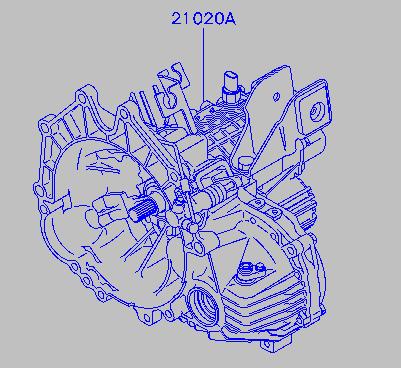

PříspěvekNapsal: 01 listopad 2007 21:54
sigma - 2wd manual
1193946851_df6e0bab1ed2fb6201aaed44b79da568.jpg [ 0 bajtů | Zobrazeno 7414 krát ]

PříspěvekNapsal: 01 listopad 2007 22:07
takze? :wink:

hééézkýý......jenom je zajímaví,když ma sigma a 3000gt bez turba stejny motory,že ty převodovky stejný nejsou(aspon na tech obrázkách),Co sem prouzdal po inetu,tak oznazeci pro automat je F4a33 jak pro Sigmu tak pro GT.
