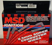

Koupil bych rovnou lepší kable třeba MSD cena 140 USD
Ve svém autě je používam a max spokojenost.
