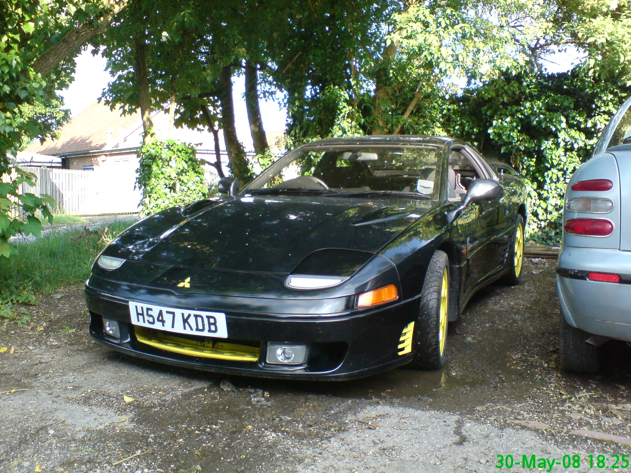

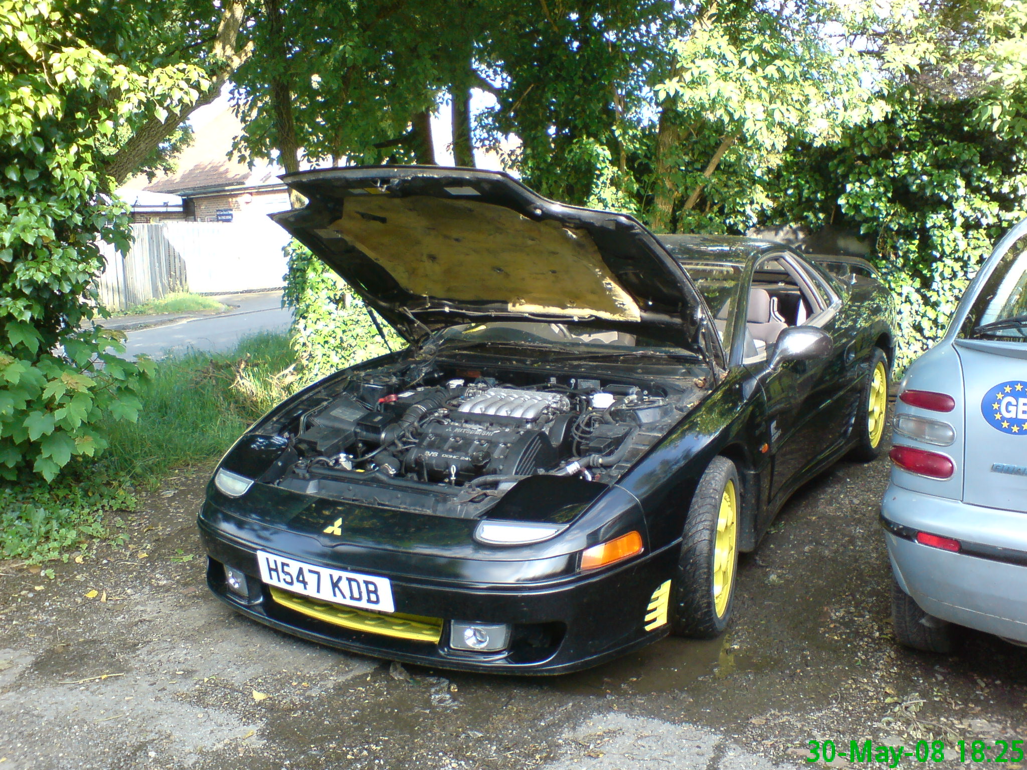

ahoj vsem.tak jsem tu znova.pocitac jsem do mitciny sehnal za 4.tisice v anglii,ale tet mam dalsi problem z autem. :shock: auto jezdi i radi,ale nechce chodit do plnich otacek.pri trech tisic otacek mi motor,jako bi strili do vifuku a tim to straci vikon.hned nato se na palubovce rosviti cervene vifukovi potrubi a kontrolka na motor.kdyz stojim a slapnu mu na plin tak to buraci do vyfuku samozrejme se rosviti kontrolka na motor a vyfuk pri 5 az 6 tisicich otackach.hledal jsem pricinu ale nenasel.nemuze to bit tou klapkou ve vyfuku,jestli tam naka je :roll: muzete mi nekdo poradit? :roll: jinak sorry za moji cestinu,ale jsem dlouho v anglii.jinak auto je automat.dik za odpovedi

Nevím jestli ti to pomůže,ale mě to dělalo neco podobného s tím,že se ještě při tom kuckání zdálo že nemá žádný benzín.Po odpojení váhy vzduchu ale jede téměř normálně.Odpoj ji a uvidíš.Kdyby to bylo jen tím,maš vyhráno,dáš jinou váhu a jezdíš.U mě ji stačilo jen pročistit a zabralo to i když už jsem myslel na nejhorší.Raději si ještě počkej na vyjádření někoho,kdo tomu pořádně rozumí,abych ti treba neradil blbě.Nevím jistě,jestli se to může jen tak odpojovat,ale ja to zkusil a vyšlo to.
