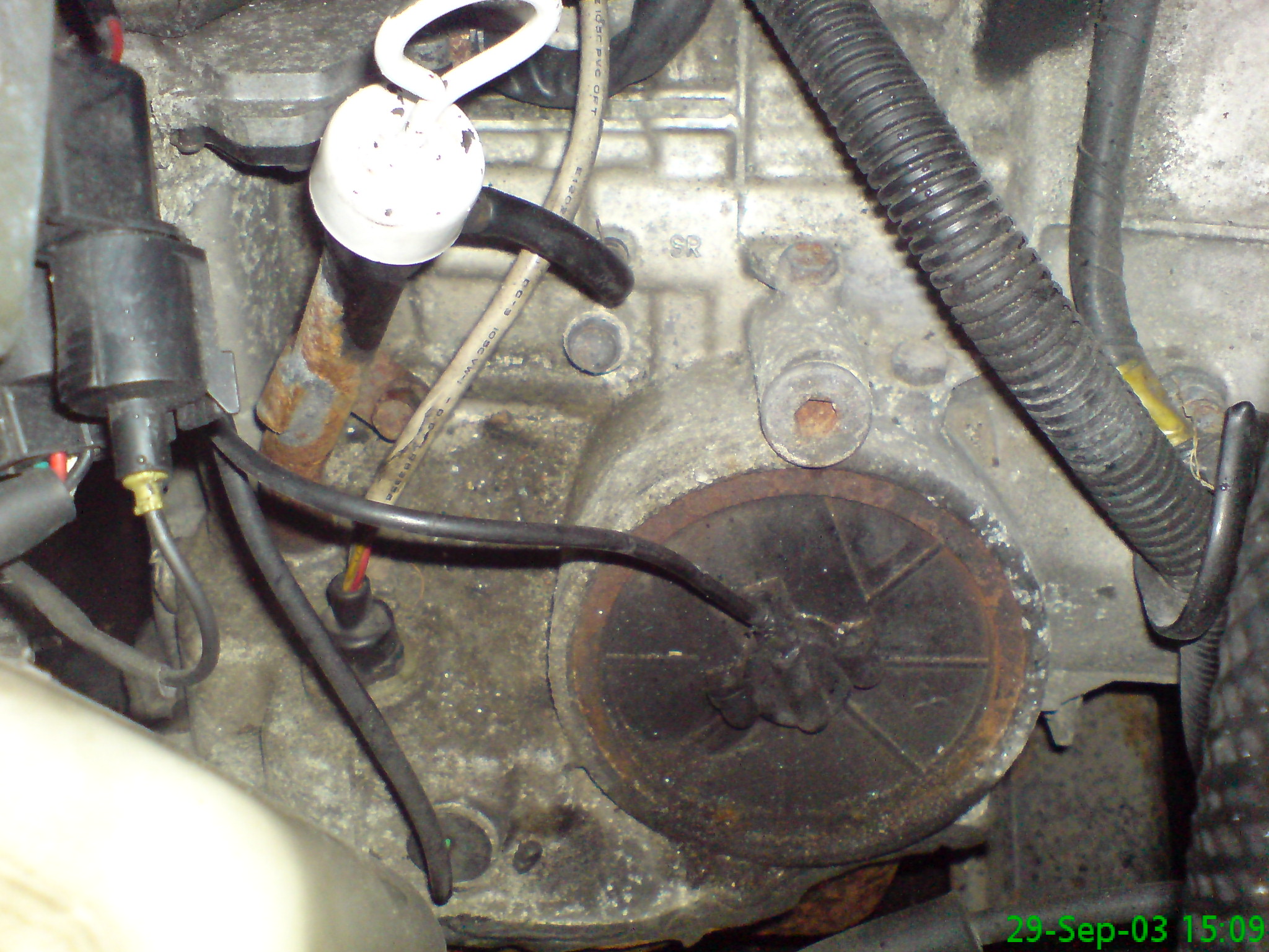

tady ti posilam obrazek prevodovky foceny z vrchu 4x4.mozny je to zeto dela ten regulator,protoze me seto nerozjizdi na 2,ale minimalne na 3or 4,protoze kdyz dam rucni brzdu tak to stoji na miste, dvojka byto utahla,tak mislim 3 or 4.tak jestli neni ten regulator spatny,no uvidim az vimenim ten olej.koukni naten obrazek dik martin anglie

Fakt nevím, nic mně známého mi to nepřipomíná...
 Předmět příspěvku: Re: automat jede ale pomalu
PříspěvekNapsal: 17 březen 2008 23:40
Ještě jsem si dodatečně vzpomněl: u starších typů automatů bývá onen regulační ventil tlaku ATF v převodovce ovládán podtlakově ze sání motoru. Takže hledej hadičku spojující automat se sáním motoru (samozřejmě nemohu vyloučit, že tam vůbec žádná taková není a že tlak ATF je řízen už plně elektronicky), a tu vyměň za novou! Musí být ale tlustostěnná, resp. dostatečně tuhá, aby se podtlakem "nesplaskla"!

jsem moc rad,ze mi pomahas.moc dik.natu hadicku se podivam.treba tam naka bude.myslim,zeje nejdulezitejsi zjistit proc meto nechce pustit prez 2000.tis.ot kdyz se rozjizdim.nato muze mit vliv i prevodovka protoze jsem tam nasel dva snimace(cidla )otacek kol v prevodovce :cry: :?: fakt nemam rad tu elektryku,kdyz nemam schema.asi mi rozumis?jinak jsem zjistil ze tam mam i chlazeni oleje do prevodovky(jeto v prednim narazniku)jinak dik za informace.vse se hodi.....martin anglie
