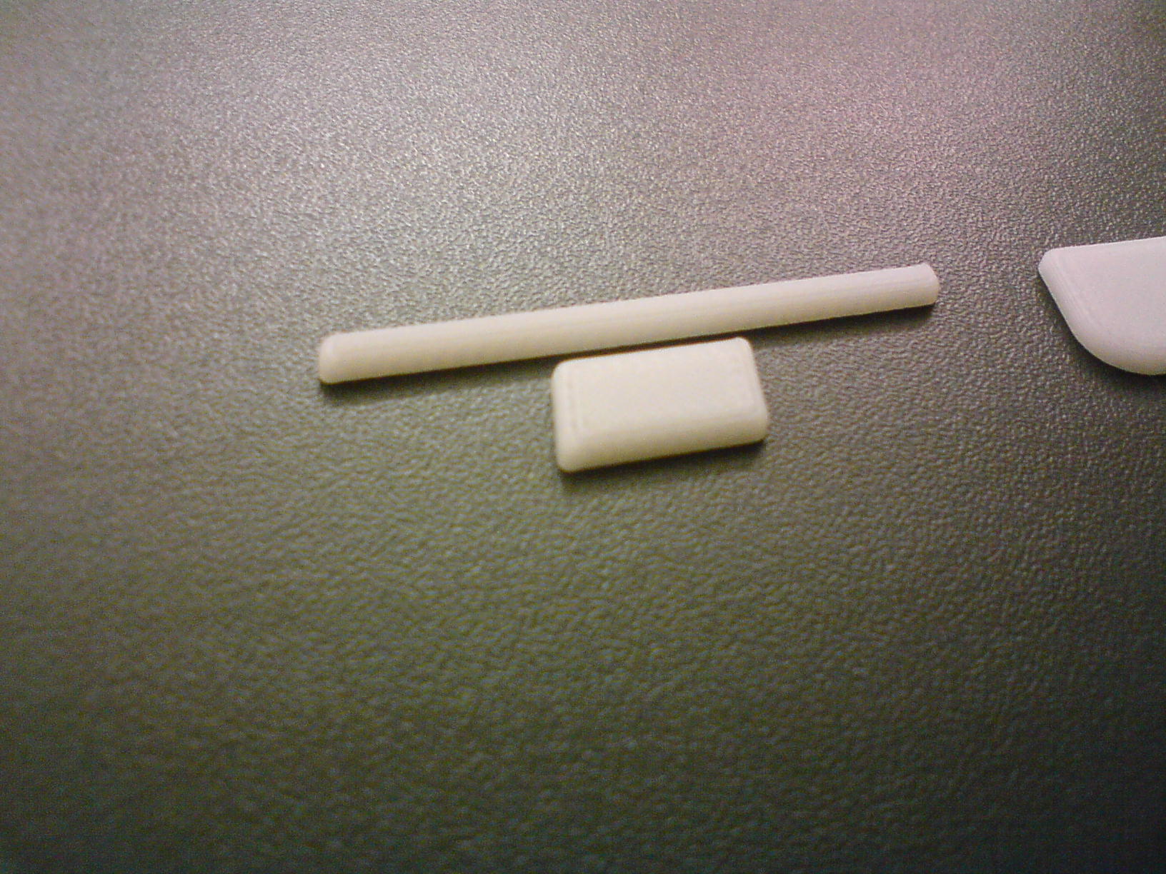

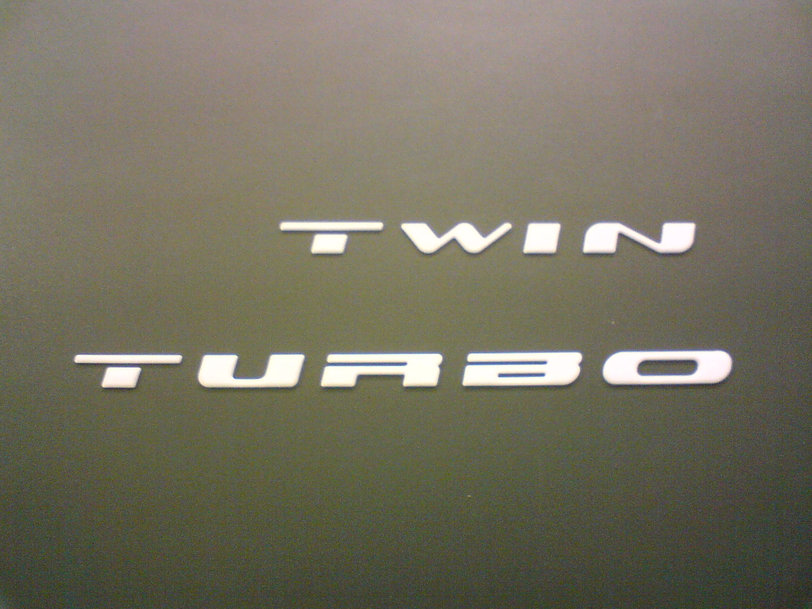

Delší dobu jsem koumal jak obnovit plastické 3D nápisy na dveřích a zadním nárazníku u mého Dodge Stealth. Na levých dveřích nápis chybí, protože plastový krycí panel je vyměněný a tak na jedné straně mám nápis TWIN TURBO a na druhé ne. Marně jsem se pokoušel sehnat originální 'decal' mám i objednací číslo ale nikdo to nemá. Nakonec jsem tedy šel cestou vytvoření 3D fontů a vytisknutí na 3D tiskárně. Na fotkách jsou již vytvořené nápisy, které přilepím na plastový díl dveří a pak to přelakuji. Doufám, že výsledek bude blízký originálu :-)
