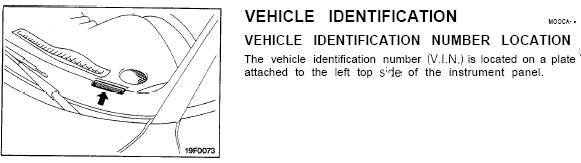

Cafte rad by som Vas poprosil o info pripadne aj s foto kde je mozne najst VIN cislo na aute 3000GT?

vin
vin.JPG [ 18.55 KiB | Zobrazeno 12455 krát ]
 Předmět příspěvku: Re: VIN
PříspěvekNapsal: 27 listopad 2008 21:05
Příspěvky: 36
Jo je za předním oknem u řidiče na kovovém štítku.
