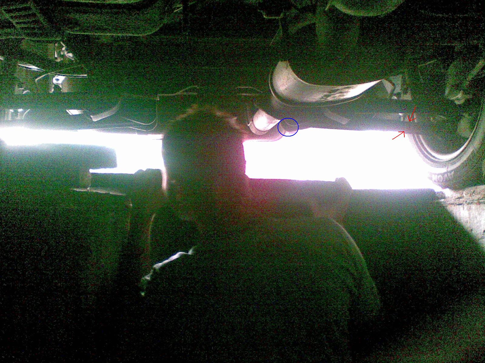

vypada to jako ten dilek oznaceny 41645.Nejsem si ,ale tedka uplne jisty ,protoze nejsem pod autem.Jsou tam toziz dve ramena a to kde mam problem je to nejspodnejsi.
Oznacil jsem ho na ne prilis povedene fotce : cevenyma sipkama to rameno a modrou kruznici misto kde je ten silenblock.

Ahoj je to díl MB515165 (BUSHING,RR SUSP LWR ARM) cena cca 28 USD tedy za cca 800 kč Ti to prodají u Mišáků....
