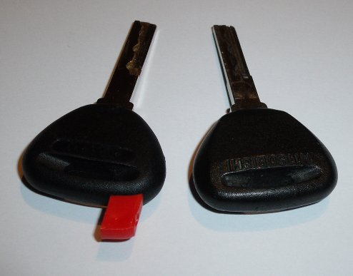

Ak sú to kľúče ako na fotke potom:
kľúč s nápisom MITSUBISHI (čierna časť gumová) je originál, čip je zaliaty vo vnútri,
kľúč s červenou vyberateľnou časťou, do ktorej sa vkladá čip (čierna časť z tvrdého plastu), je neoriginál.

Jinak k většině vozů Mitsubishi byly někdy od r.v. 1999 původně (při přebírání nového) tři klíče: dva černé k zapalování a jeden tmavočervený sloužící pouze k otevírání dveří, ale nefunkční v zapalování, tj. bez čipu. Ovšem pokud byl vůz vybaven dálkově ovládaným centrálem, dálkáč v podobě přívěsku ke klíčům byl jen jeden! :???:

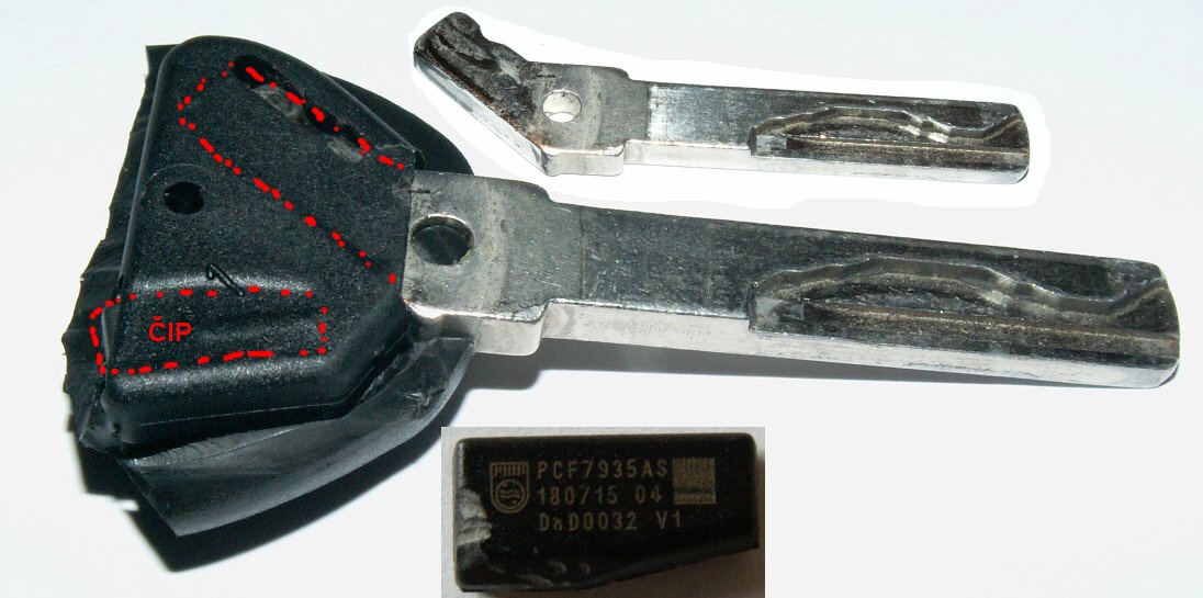

Ak budeš vŕtať na správnom mieste nič sa nestane. Toto je vnútro originálneho kľúča:
PICT9680_čip.jpg [ 158.01 KiB | Zobrazeno 29421 krát ]
