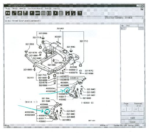

Nějak mi to při rozjezdu nebo brždění v předu křupne.
Prý je to čepem na rameni, dá se to nějak výměnit, nebo se musí vyměnit celé rameno?
Dik. za rady

Ahoj, dá se vyměnit pouze čep, tedy vylisovat starý a nalisovat nový. Čepy se dají sehnat buď od Kagera nebo i jinde, třeba na :
http://www.mychak-tym.cz/?p=productsMor ... NE---KAGER
nebo i jinde. Není to v podstatě žádný problém i výměna je vcelku snadná....

Ahoj, jaké silenbloky, na předku je asi 10 pouzder, něco se dá koupit, něco repasovat viz.
http://www.silentbloky.cz
zkušenosti s repasí mám dobré, pán je ochotný a kvalita je dobrá..... Chce to upřesnít co Tě vlastně trápí :grin:

Jedná se o silenblok, co je na ramenech, taková užší guma :-)
Jirka0001.jpg [ 46.09 KiB | Zobrazeno 13926 krát ]

tak to, co jsem koupil, je špatně - potřeboval bych tento díl-
http://www.automatejcek.cz/nahradni-dil ... ne/B44B00/
a automatejcek ho nemá skladem :-( ,a buhví jestli ho sežene

to mají zde:
http://www.camskill.co.uk/products.php? ... s2112p7988
ale to jsi původně na obrázku nezaškrtnul :-))
pozor pouzder jsou 2 typy dle roku výroby MB633620 a MB808832, nevím které potřebuješ...

Tak jestli tento díl patří do toho místa co je na tvém obrázku, tak ho nepotřebuju.
Já bych potřeboval díl co jsem zakroužkoval.
Něco mi v Intercarsu prodali a opravář na mě ječí, že to má jiný průměr.
3000GT,USA,r.v. 1993

ať neječí a raději Ti řekne ten požadovaný průměr, není to tak snadné :care: to pouzdro nemá vyznačené položkové číslo, protože to je součást ramene. Tak ten průměr :smile:

Opravář to neni schopnej změřit, tak mi asi nezbyde než koupit orig. rameno.
Ale ta cena :-( a ten termín :-((.
Ach jo.
automateječek nabízí rameno skoro za polovic, ale podle obrázku to neni ono.
40320AL - 5.858,- vč dph/ ks - dostupnost neznáma tzn. dodání počítejte min 2-3 mesice
40320AR - 5.858,- vč dph/ ks - dostupnost neznáma tzn. dodání počítejte min 2-3 mesice

neházej flintu do žita :grin:
kup to tady:
http://tedgum.pl/sklep/product_info.php ... ts_id=2454
snad je to ono, proto jsem chtěl ty rozměry......
