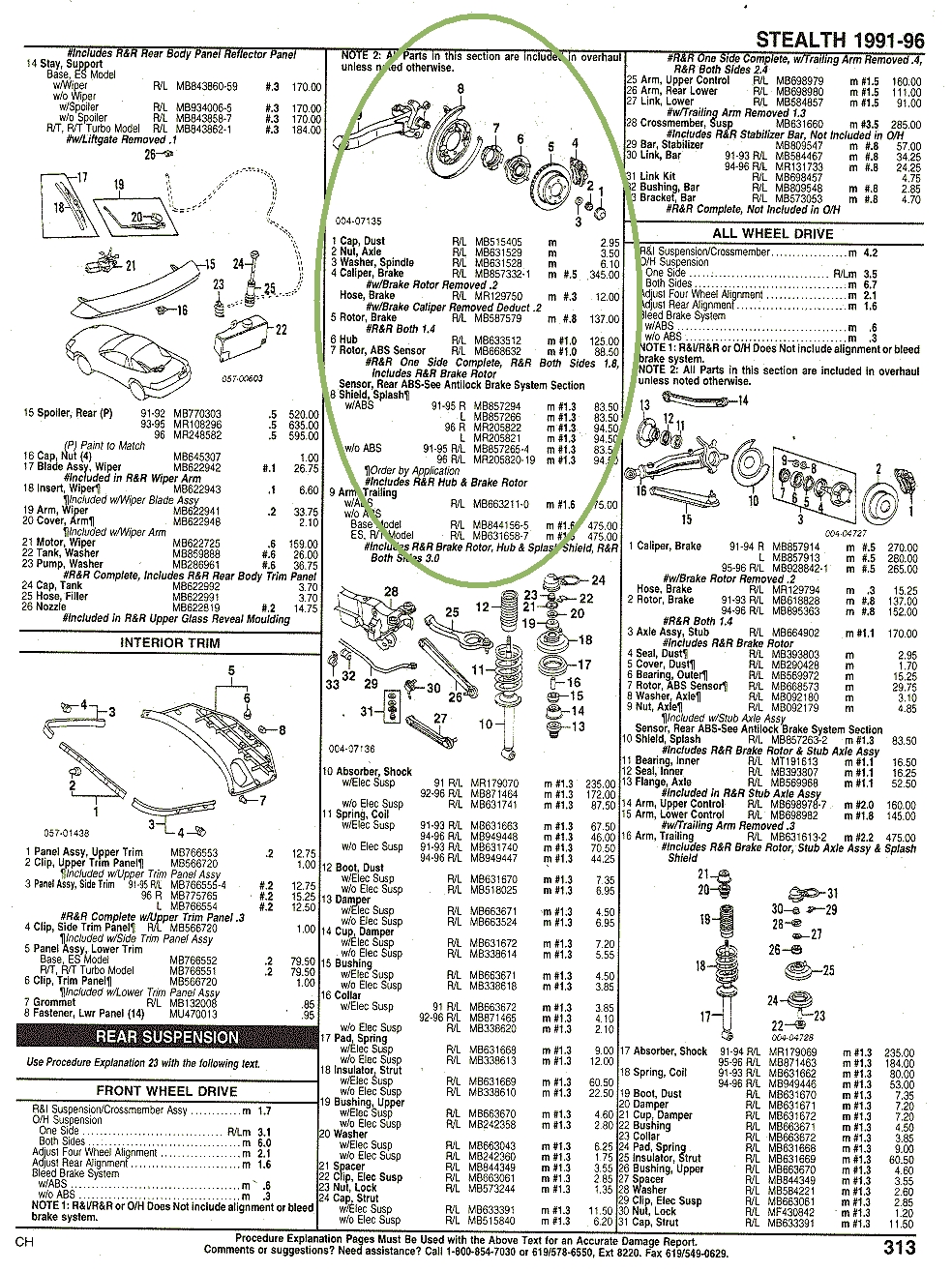

Bohužel na tvé otázky ti neodpovím, nicméně .. líbí se mi, že i přes svou velkou praxi jako automechanik, přistupuješ k tomuto autu jako nějaký unikat a radši se zeptáš :) Jsou to prostě unikáty ty naše auta :) Mě tak napadá, sice to neni k tématu, ale jak sem řešil to ložisko, tak furt nemůžu sehnat, ono samotné ložisko by problém nebylo ale chci to i s tím nábojem a už jsme tři kousky vracely a furt to není ten správný :) Na tom jediném dílu co sme se nejspíše s Brumlou shodli MB633512, ten to taky nebyl .. :lol: :lol: fakt nevím co už objednat.. resp ja sem v poho, muj lokální dovozce dílů si s tím už naky pátek trápí hlavu.. má tam můj náboj a furt jen porovnává a vrací :lol: :lol:

. líbí se mi, že i přes svou velkou praxi jako automechanik....No tak to mi lichotí :grin: praxe je nic moc...cca 20 let. :grin:
a ani za tu dobu si nejsem jist specifikací servooleje do 3000GT :grin:
No a s tím Tvým ložiskem: Posledně tu Brumla postovat sadu,co měla akorát 4 díry.
Pokud se jinak shoduje s tím na GT,co takhle udělat tam dír 5? :grin:
Nevím,jestli by to bylo technicky možné a vhodné ale pokud jiné řešení není a origo díl je nedostupný fyzicky nebo finančně......
Anebo mezikus,podložku...samozřemě i na druhé straně..Pokud by tě něco napadlo,zavolej na 603324542
Píšu o tom,protože dobudoucna budu také jeden náboj-ložisko měnit.
...... má tam můj náboj a furt jen porovnává a vrací ...
Ty nejezdíš???? To bych asi nevydržel :grin:

for Serge
koukni na leták, dílby měl být jasný, snad to Tvému dodavateli pomůže......
