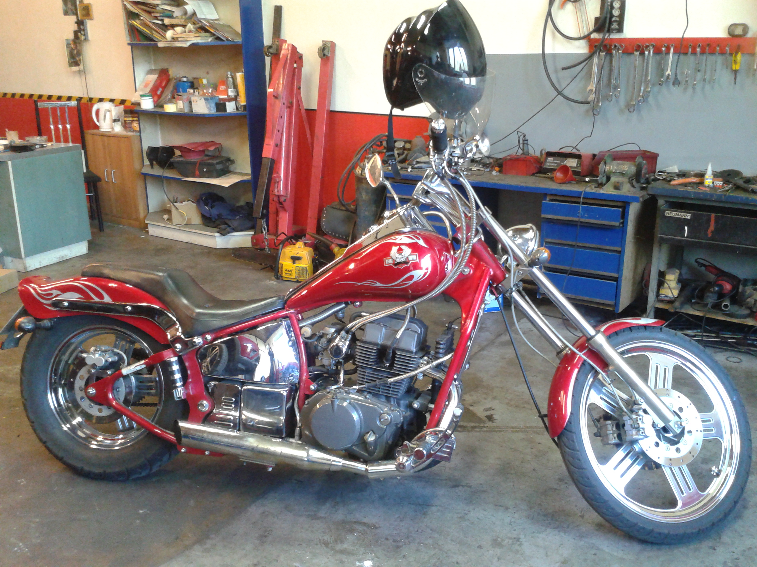

Jak jsem psal,já si rád spoustu věcí vyrábím sám. Vím,že to sem nepatří ale když jsem chtěl motorku,která se mi bude líbit a bude mít i dostatečný výkon,"poskládal"-postavil jsem si ji loni ze dvou motorek sám. :grin:

Nádhera! Gratuluji, zejména k šikovnosti.
Já bych si zase přál "auto na míru". Mezi základní požadavky patří absence airbagů a naprosté většiny (AWD, 4WS apod. mi nevadí) "třípísmenkových systémů"!
PříspěvekNapsal: 09 duben 2013 10:50
díky za uznání,ono to tak složité zas nebylo. Prostě jsem rozházel dvě mororky,rozřezal rámy,posvařoval,zalakoval a hotovo. Je jasné,že kdybych to dělal podruhé,spoustu věcí by bylo jinak.
No a jezdí to na 125-tkových papírech,(i když motor je Honda 500)takže od 16-ti let :grin: ,motor má 37KW. :grin: :grin: ,STK bez problémů. :grin:,všechny ID i typové čísla "sedí".
Jo..a to auto bych si postavil také-ale to bych "na papíry" dostat neuměl. :sad:

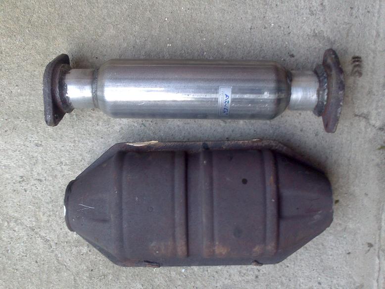

Tak chlapi, decaty som "vykuchal", je to inak strasne sprosta robota ale vysledok myslim stal za to, auto ide lepsie do otacok. Zvody mam seriove teda uz bez prekatov, hlavny katalyzator je (aj bol) uz davno "vykuchany" ale namiesto neho planujem do buducna rezonator na lepsi odvod spalin z potrubia.. koncovky su ladene remus z beckenbauer verzie, ale zvuk sa takmer nezmenil, stale je to velmi "kultivovane" (inak nejde mi o to aby to revalo, som celkom rad ze zvody su teraz priechodnejsie a zvuk ostal). :)

dnes som mohol konecne vyskusat rezonator namontovany namiesto katalyzatora(vykuchaneho) a je to velmi dobra vec, citit na vykone a tych 25€ urcite staly za to.. k dokonalosti tomu chyba uz len nahradenie T spoja Y..

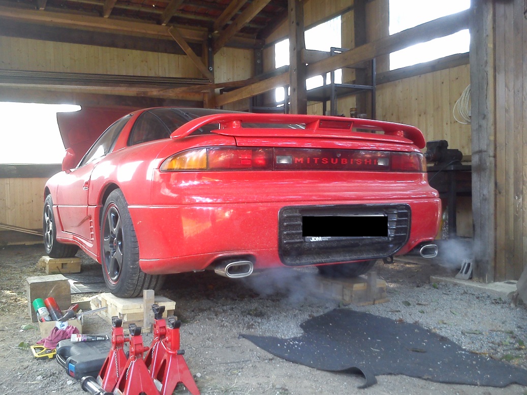

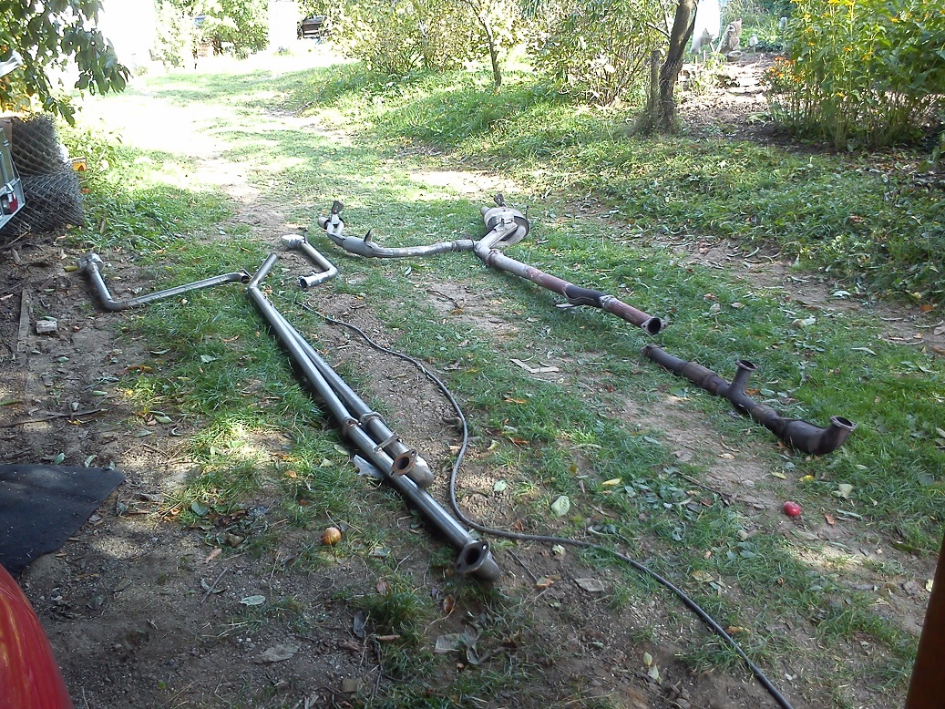

enemdym má na mysli spoj výfuků každé trojice válců viz. fotky.... To jsem nedávno nahrazoval, protože původní řekněme T-pipe byla v háji, také jsem eliminoval katalyzátory a zvětšil průměry trubek a mám připravené nové svody, ty jsem ještě nenamontoval.... Povšimněte si také značné redukce hmotnosti. Má to však háček a s tím se ještě musím utkat a to je 'naladění' nějakých restriktorů za turby, protože průběh nástupu se změnil a turba nyní potřebují větší točky aby dodala dostatečný tlak... je to logické, protože platí, že s růstem průřezu klesá rychlost proudění, protože množství plynů je v podstatě stejné, také klesá tlak a tak odevzdaná práce do turba je menší, zde je vidět, že naladit celý výfuk je docela věda :lol: Jinak až najdeš nějakého 'opravdu zkušeného mechanika' na GT-ka tak dej vědět :lol:
Tak sem ten muj 2-2-2 vyfuk nahodil (podruhe po nekolika letech) a projel (konecne poprve). Pocity:
Trubky mam vnitrni prumer 49 (vnejsi 52 mm), ztrata kroutaku touto zmenou (viz foto) v nizkych otackach je citelna (take jak u Brumly, ikdyz se jedna o naprosto rozdilne upravy). Mozna lepsi pocit ve vysokych otackach, ale celkove turba nenakopavaji.
Svetla vyska je minimalni, kraval maximalni. Vyfuk je na hrani, ne na normalni jezdeni - to az pokud se to podari doladit.
Co budu dal resit metodou pokus omyl, je propojeni samostatnych vetvi (X nebo H spoj) a tlumic pro kazdou vetev.
... takze s moji rychlosti, tak za dva tri roky bych mohl vedet, jak se to bude chovat , abych mohl zas poreferovat :lol:
fuk.jpg [ 564.85 KiB | Zobrazeno 11847 krát ]
fuk2.jpg [ 286.67 KiB | Zobrazeno 11847 krát ]
fuk3.jpg [ 309.45 KiB | Zobrazeno 11847 krát ]

Teoreticky uvažujeme stejně, viz fotka výfuku - tj. žádný tlumič a samostatné větve. Taky sem měl za to, že turbo bez odporu za ním bude tlačit min.stejně vydatně jak u originálu (a hlavně když se odstraní T spoj). Je tady ještě průměr potrubí, jako důležitý parametr.
Snaha je oživit teorii praxi - v dalším kroku budu resit spojení větví, pak zcela nezbytné tlumení kraválu. A pak se třeba zjistí, že sem např.nevhodne zvolil průměr trubek. Holt vo tom to je - zkusím, uvidím a paralelně něco načíst.
Po projížďce říkám, že je to v tomto stavu hluché na spodek - to je realita. Pokusme se to vysvetlit proč (i s uvazenim obdobného závěru Brumlovy upravy).
