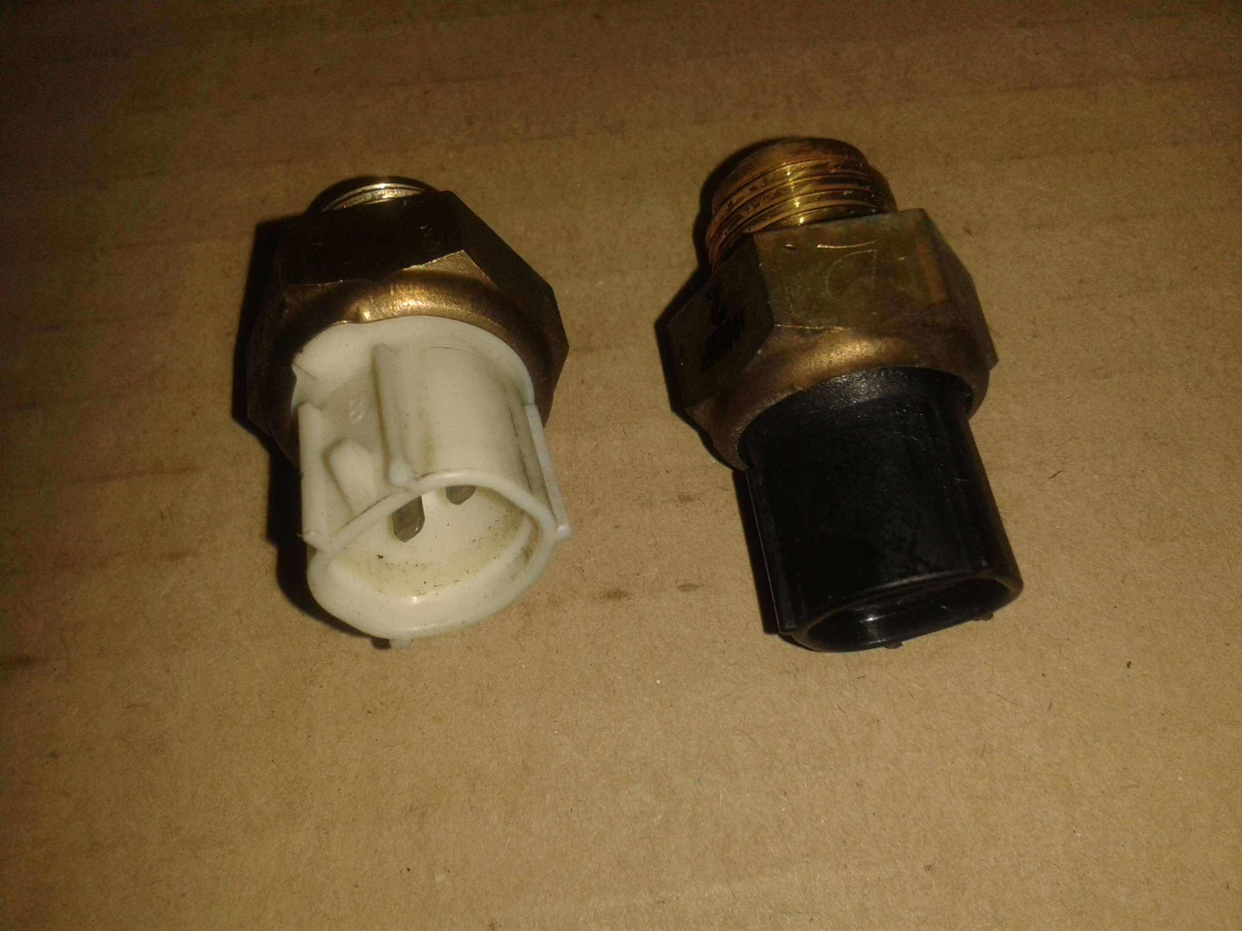

Ahoj chlapáci,
koukal jsem do zásob a senzory na spínání ventilátoru mám - sice starší ale funkční... Když jsem měnil chladič dával jsem nové a tyto mi zbyly...
senzory.jpg [ 227.28 KiB | Zobrazeno 15667 krát ]

Díky i za Davida-tedy hlavně za něj,mě auto "šlape" ale těmi čidly to není,při nasimulování vysoké teploty,sepnou relátka ale sahary se neroztočí. Dál jsme se nedostali anžto bych musel vypustit vodu,skrz přístup a navíc nějaký expert zašrouboval to první čidlo tak "dobře",že bez odpojení dolní hadice bylo nemožné odjistit zajištovací západku konektoru čidla.

musím konstatovat, že u Davida pořád přetrvává závada co tam měl již před havárí jeho motoru, na chlazení si ztěžoval již předtím... Můj typ jsou uhlíky v motoru ventilátoru (je to chronická závada u vozů nad 150 tisíc). GT bez funčních větráků nelze uchladit, při běžném užívání se závada projevuje v celku nenápadně, při rozumné plynulé jízdě to náporák vcelku zvládá, pokud není chladič moc zanesený (myslím tím lamely, kamínky a mouchami) při jízdě po městě je to už špatné, ale na první pohled není nic znát, pouze po odstavení auta je pod ním vždy louže jak to vyprskne z expanzky přepadem. Tím se ovšem ztrácí voda a poněkolikáté se pak rozsvítí 'divadlo' (kontrolka). Motor větráku se dá buď koupit a nebo rozebrat a uhlíky vyměnit (zde na fóru se to již popisovalo). Mluvím teď o tom velkém větráku....
