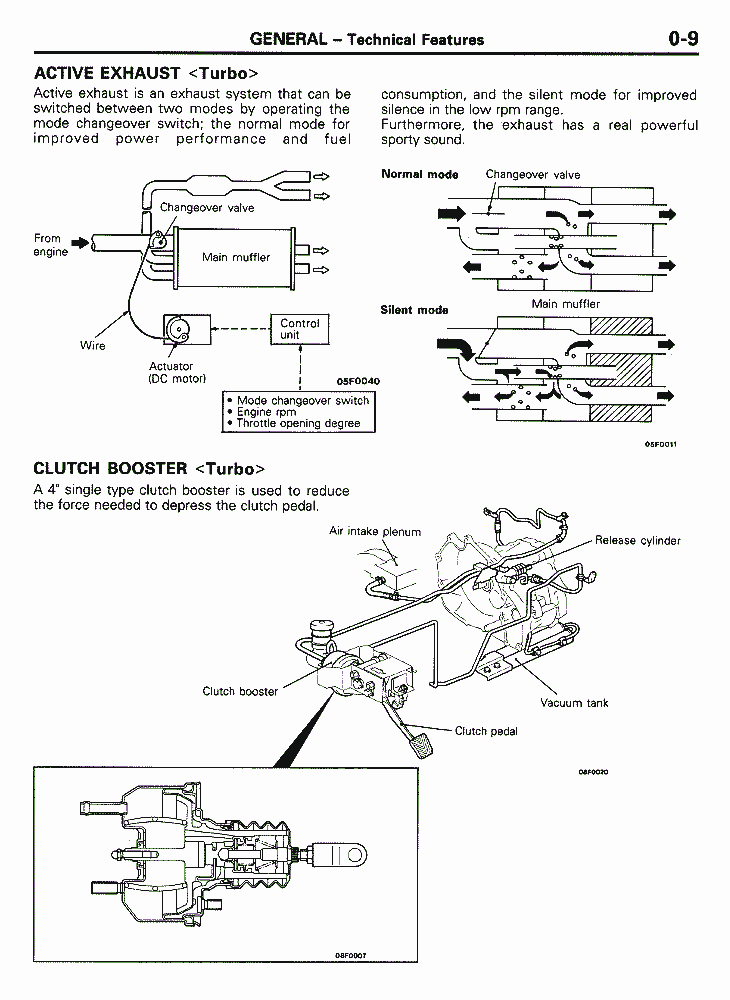

PříspěvekNapsal: 23 listopad 2013 09:51
muffler.gif [ 26.73 KiB | Zobrazeno 10578 krát ]
Sally píše:
Diky a v kterej mistech je umistena? Nemas foto?Dik
je přímo na muffleru za řidičem.... viz. obr.
