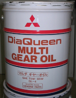

Do prevodovek original Mitstsubishi se ma lit jen a pouze Diaqueen 75W 85W, servisy jej dostavaji v techle plechovkach:
DiaQueen D75W 85W.jpg [ 89.27 KiB | Zobrazeno 21024 krát ]
Je to obtizne sehnatelne, ale obcas se to vyskytuje na internetu.
Do francouzkych prevodovek (Carisma apod;) se ma davat nejaky francousky olej, ja mam dobre zkusenosti napr. s Totalem 75w-80.
Jinak pokud jdou ztuha zastudena radit nektere prevodove stupne, tak je dobre pouzit aditiv napr. Marly (na bazi grafitu) http://www.marly.com/catalogue/products ... ductId=122
