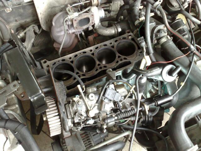

Takze byla zjistena pricina kourivosti. Ohnuta ojnice na valci do ktereho tekla ta voda. Teda ohnuta, je zkroucena a tim kratsi o cca 9 desetin milimetru nez ma byt. Zpusobeno tim, ze voda nejde stlacit, pist narazil na vodu a nekde se proste musel projevit ten naraz. Tim se stalo to, ze nebyla dostatecna komprese ve valci a nafta se spatne zapalovala. Takze ojnice je v tuto chvili v procesu jakehosi narovnavani. Pro ilustraci par fotecek vykuchaneho carismiho dieselu.

Tak je to opraveno. Po prevzeti jsem ujel kolem 1000km a vse se zda v pohode. Starty dobre, vykon lepsi nez predtim, k tomu asi pomohla i vymena pistnich krouzku. Chod motoru se mi zda kultivovanejsi a trochu tissi. Tak ted se musim modlit, aby to jeste alespon dva-tri roky vydrzelo (myslim auto jako celek, ne jen motor) protoze dalsich skoro 60tis uz do toho vrazit nemuzu.

Poradne foto, i s detailem:
P5099712.jpg [ 196.62 KiB | Zobrazeno 13710 krát ]
P5099715.jpg [ 268.67 KiB | Zobrazeno 13716 krát ]
