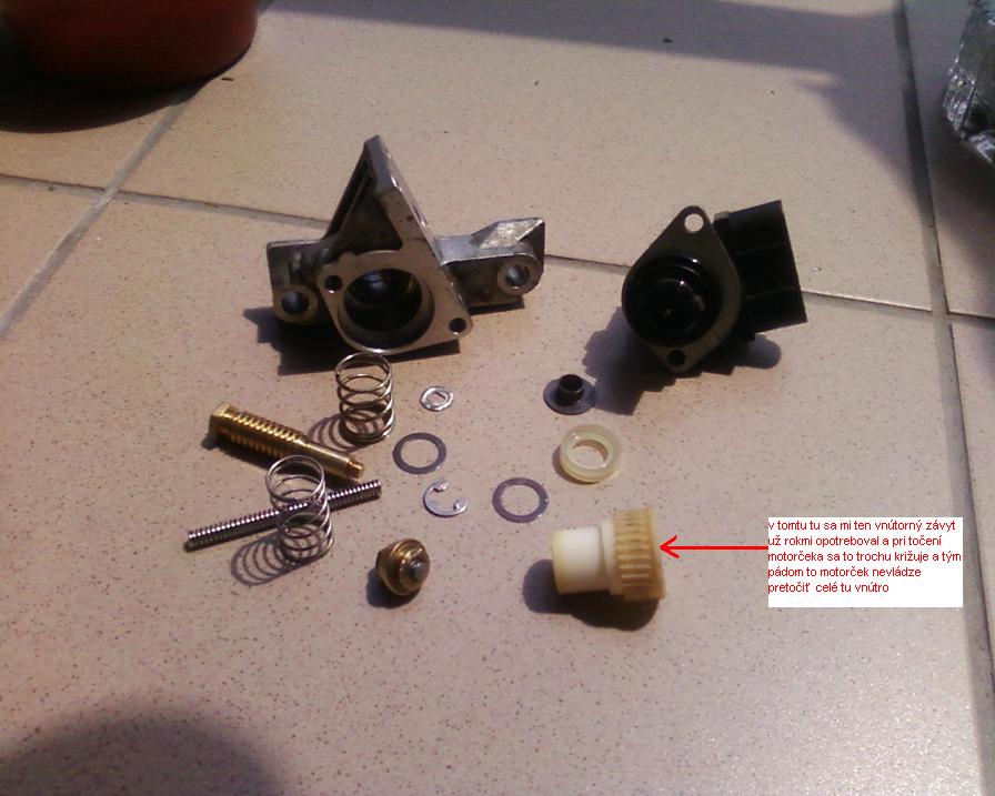

Tak a som tu znova.Auto sa sere stále ,ale pomaly prichádzam nato , čo mu asi je. Už sú len 2 reálne možnosti a to : čerpadlo benzínové v prdely alebo vstriky.Tlak čerpadla zmerám zajtra v práci. A ak to bude OK tak je so vstrikmi ámen. To tlakovanie benzínu je OK - po naštartovaní(lepšie povedené počas štartovania to natlakuje behom zlomku sekundy) zopne tá cievka pri spolujazdcových nohách. A akoby toho bolo málo tak sa mi pokazil krokový motorček-lepšie povedané tie črevá v tom telese čo pridáva otáčky na škrtiacej klapke. :cry:
Takže som nadšený a už ma to sere všetko , ale ja Galiho uzdravým keby aj cigáni z neba padaly !!!
PS : ak by dakto mal doma to teleso na ktorom je uchitený ten motorček tak to kúpim(v podstate mi z toho vnútra treba len jednu súčiastku ale skade ju zohnať?! :?:
