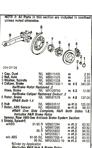

Hmmm předokolka, ES-ko, tedy zadní kotouče bez ventilace, pouze placky, uchycení kola je na navařený čep vlečené nápravy. V příloze máš obrázek jak to celé souvisí dohromady :-) je tam pouze pár dílů a jestli se zvuk neozývá pouze při brždění, tak bych pořád tipoval to naprásknuté ložisko - no ono asi bylo hlučné i před tím ale jak do toho mlátily tak se to ještě zhošilo - tedy můj odhad... Špatně opracované kotouče by se asi projevovali hlavně při brždění co Mitsi?
zadek.jpg [ 151.29 KiB | Zobrazeno 7901 krát ]
