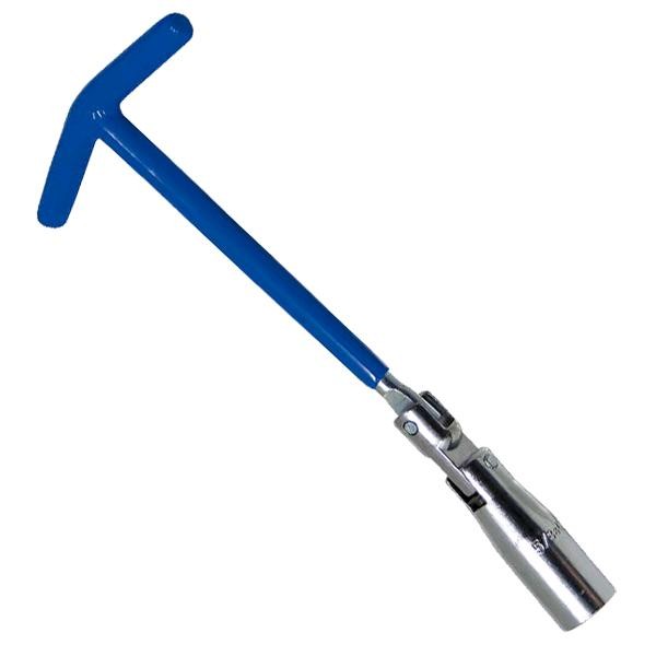

tak ja treba pouzivam podobny klic, jako ten na fotce, koupil jsem ho nekde na pumpe za 60 korun...vyhovi krome GDI asi vsemu...
Ma tu vyhodu, je svicku uchopi do gumy a vytahne ven, coz normalni orech neumi a kdyz je hluboko, tak to muze byt problem. Kdyz potrebuju zarvat vic (ale to by se nemelo, protoze svicky maji byt utazeny momentem jen kolem 25Nm), tak na nej nasadim trubku (ale jeste jsem nemusel). Podle me neni co vic resit, svicky menim co 30 000km (muzou zustat do 100000 - NGK Iridium, ale tomu ja prilis neverim...). Je jasne, ze profesionalni mechanik, ktery to dela i nekolikrat denne musi mit neco lepsiho, me to ale staci.
