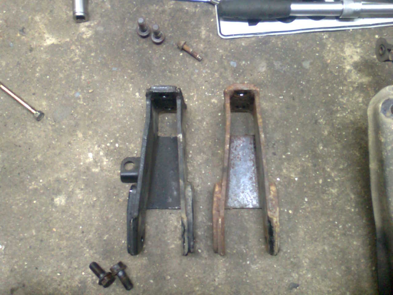

Tak motor je přehozenej a galík zas lítá jako dřív. Krásně táhne,převodovka spojka naprosto OK, ale co se mi nelíbí je jedna nepříjená vlastnost, která se přenesla z Galanta na ND na mýho a nevíme si s ní rady a to je hrubý chod motoru, větší vybrace než s původním motorem, jdou cítit ve volantu,pedálech a celkově se přenášejí do interiéru.
Silentbloky motoru jsme nechaly původní,výfuk taky, pouze svody se vyměnily s motorem (ty ale vypadaj OK)
a potom pravou poloosu s kloubem, protože se nám zdála lepší.
Zjístil jsem, že (hrubost) se znatelně zmírní při jízdě při levém rejdu (i při mírném zatočení) naopak při pravém se zase zvýší.

Kromě problémů v hnacích hřídelích/homokineťácích mne napadá ještě jedna věc: špatně nastavené časování rozvodů, resp. vyvažovacích hřídelí.

Tak rozvody jsou nové, vyvažováky sedí, byl jsem to zkusit projet na kruháči a při normálním směru (doleva) to vybruje míň, ale při protisměru (doprava) celý auto vybruje a všechno v interiéru rezonuje. Při jízdě rovně je to nejvíc cítit tak do 2,5 tis. otáček, nad 2,5 tis. se to sklidní :?: :?: :?:

Čtyřválec má druhou harmonickou (rezonanci) někde na úrovni 2350 ot./min., což přesně sedí na Tvůj případ. Podle mně je tam přinejmenším jeden vyvažovák o otáčku špatně - všechny rysky se potkávají jednou za 2 otáčky motoru, takže se Ti sice mohou potkat, ale 1 otáčku mimo správnou pozici!

Tak těma vyvažovákama to nebylo, i když jsem měl na to největší podezdření,zkoušeli jsme je všemožně nastavovat, ale pořád to bylo buď stejný, nebo horší. No a nakonec to bylo držákem spodního zadního silentbloku motoru :twisted: který se měnil zároveň s motorem z galanta n ND,kterej dostal na předek ze strany asi pěknou řachu a opíral motor více na jednu stranu,což způsobovalo ty vybrace a rezonance. Teď má galant opět krásně tichej a kultivovanej chod :clap:
Na tý fotce je vlevo můj zdravej držák a v pravo z galanta na ND,kterej je mírně ohlej na jednu stranu,ale udělá to fakt neplechu!
