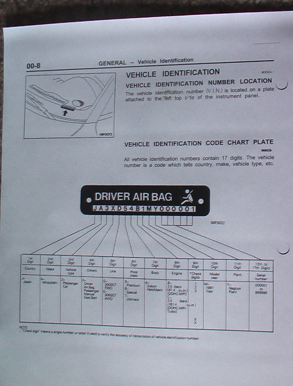

Pro enemdyma
znaceni u micek i stealthu je nasledujici
VIN - za oknem mezi volantem a prednim sklem (DRIVER AIR BAG)
tohle cislo by melo byt napsano jako VIN ve velkem TP
Informacni stitek v primce jako VIN ale jiz v motoru, spatne viditelny obsahuje informace o barve a calouneni interieru a exterieru, prevodovce, modelu atd.
Cislo karoserie - na opacne strane nez informacni stitek, u ben. filtru, obsahuje seri. cislo a cast VINU
e37057717cdf3eb797e9b1098e5066fa.jpg [ 691.57 KiB | Zobrazeno 7223 krát ]

PříspěvekNapsal: 08 říjen 2005 17:50
jinak ja mam teda zkusenost ze pri koupi auta predchozi majitel nechal zapsat do TP misto VINU u ridice cislo kasle a me malem z tedhnicky kontroly odvezli policajti ze je to kradeny, prizvaly specialistu na dovoz a ten byl taky v prdeli, teprve dovozce aut z US jim musel vysvetlit ze do TP se zapisuje ona cisla u ridice a ne cislo kastle a podle poctu kolonek to nejak dali dohromady, ale problem byl velikej. 3000 je kvuli tomu dost problemu, japonske a evropske auta maji stejne motory a naladeni, US modely co stat to jine ladeni, kazda serie ma svoje specifika a vim o rade vzlastnosti jako treba 3000 GT DOHC bez turbin tedy 220 HP ale je to AWD ctyrkola. Taky znam pripady kdy lidi plati pojistku u 3000 GT DOHC 162kW - 220 HP predokolka jako za verzi 320 HP a maji to dokonce v technicaku napsany, protoze kdyz to sem bylo dovezeny priblblej inspektorat mel tabulky kde nasel 3000 GT 320 HP tak to tam napsal a znam uz dva lidi co takhle plati o 100HP vetsi pojistku. :D na Tvuj motor mam odlehcenou kladku a remeny, nove, ktera prida asi 10 koni.. Model 1991 je vlastne sigma 3.0 s turbinama :D

to Placenta
Diky Ti moc, Romane, za Tvou pomoc pri reseni meho dotazu ohledne znaceni u 3000GT. Moc si mi tim pomohl a hodne veci vyjasnil.
Taky bych tu mel zminit, ze muj dik putuje i k MITSImu za jeho pomoc a informace. Mam podle vseho US verzi VR4-ky.
To naskenovani stranek z manualu je supr. Po manualu pro 3000GT VR4 r.v.91 se shanim, nemohl bys mi poradit, kde bych si ho mohl sehnat, popr. koupit? Nebo alespon jeho plny nazev pod jakym se prodaval. Ted uz to asi bude hodne nedostatkove zbozi.
Diky moc, doufam ze tu evidencku udelam, ale este se u toho asi poradne zapotim... :(
